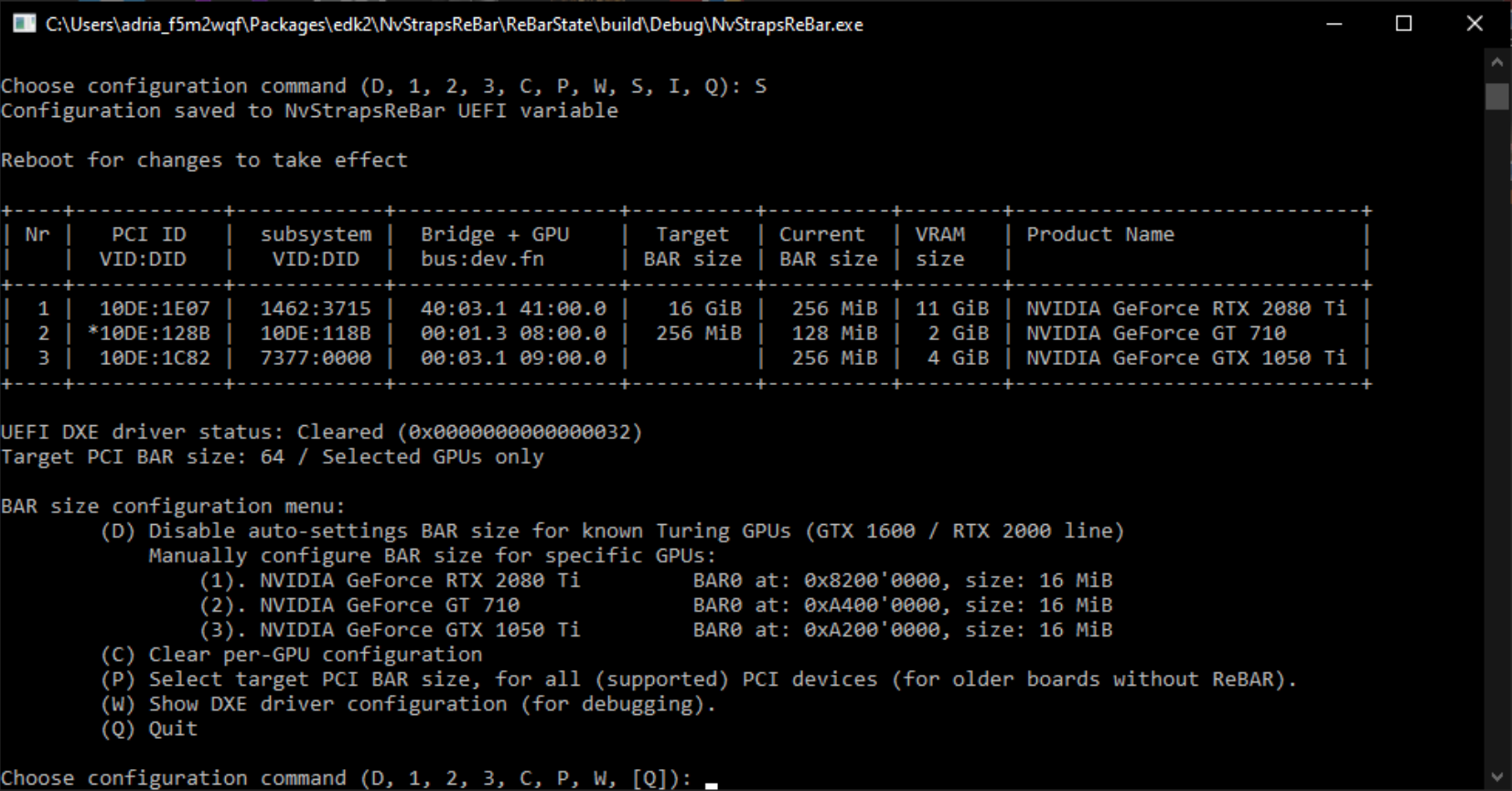

Popülerlikleri ve kullanımları nedeniyle bu eski NVIDIA GeForce RTX 20 & GTX 16 ekran kartlarının da Yeniden Boyutlandırılabilir BAR’dan yararlanması gerekiyor. Öte yandan resmi bir sürücü veya UEFI desteği olmadığından, bu desteği etkinleştirmek için “NVStrapsReBar” olarak bilinen gayri resmi bir UEFI sürücüsü yapıldı. Eski GeForce 10 “Pascal” kartlarının desteklenmediği ancak RTX 20 & GTX 16 serisi GPU’ların desteklendiği bildirildi. Bir dizi yapılandırma test edildi ve Yeniden Boyutlandırılabilir BAR desteği gerçekten çalışıyor gibi görünüyor.

ReBAR’ı etkinleştirmesi gereken genellikle video BIOS’udur (vBIOS), ancak vBIOS dijital olarak imzalanmıştır (NVIDIA vBIOS da şifrelenmiştir) ve modlayıcılar ve son kullanıcılar tarafından değiştirilemez (kilitlidir). Anakart UEFI görüntüsü de imzalanabilir veya bütünlük kontrollerine sahip olabilir, ancak genel olarak neyse ki kilitli değildir ve kullanıcılar ve UEFI modlayıcıları genellikle onu değiştirmenin bir yoluna sahiptir.
ReBAR olmayan eski kartlar için ReBAR işlevselliğinin eklenmesi, UEFI kurulumunuzda önceden açılması gereken 4G Üstü Kod Çözme seçeneğine bağlıdır ve CSM devre dışı bırakılmalıdır.
Bilinen çalışan GPU’ların (ve anakartların) listesi için sorun #1‘e göz atın.
