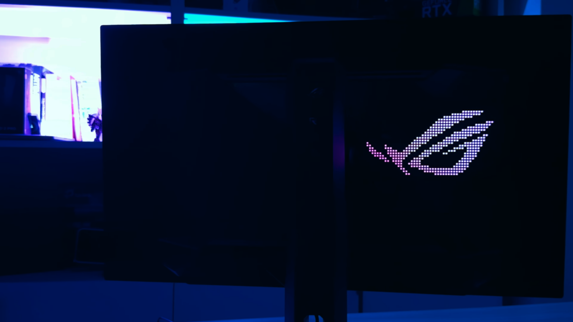

Panelin hemen altında isterseniz kapatabileceğiniz ışıklı bir ROG logosu yer alırken daha büyük bir ROG logosu da arkada yer almakta. Ayakta ise yine telefonunuzu koyacağınız bir stand mevcut.

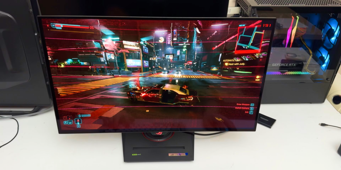

240Hz yenileme hızına ve 0.3ms griden griye tepki süresine sahip olan monitör, OLED bir monitörden beklendiği gibi oldukça hızlı. OLED panellerin en büyük avantajı da aslında piksel tepki süresinde yatıyor diyebiliriz. Tazeleme hızını 120 Hz veya 60 Hz bile yapsanız 0.3ms tepki süresi elde ediyorsunuz.
Ekran yırtılmasını önlemek için G-SYNC, FreeSync Premium ve Adaptive Sync teknolojilerine sahip olan XG27AQDMG, yenileme hızı değişimlerinde oluşabilecek olan titremeleri önlemek için ise OLED anti-flicker teknolojisi ile beraber geliyor. Öte yandan bu özelliği açarsanız 40~240 Hz olan VRR aralığı 160~240 Hz ve 200~240 Hz olarak değişiyor. Bu yüzden oyunlarda devasa FPS dalgalanmaları yaşamıyorsanız bu özelliği açmanıza hiç gerek yok.
Monitörde ELMB özelliği de mevcut fakat OLED monitörlerde arka aydınlatma olmadığı için bu teknoloji siyah kare yerleştirerek çalışıyor ve sadece 120 Hz tazeleme hızında açılabiliyor. VRR, HDR ve parlaklıktan feragat edip ELMB açtığınızda oyunları da sabit 120 FPS ile oynamak zorundasınız. Bu durumda zaten OLED panel varken hiç açmamak daha iyi.
XG27AQDMG’nin giriş gecikmesi de 3ms altında ki bu da oyun oynarken tepkiselliği artıran bir başka unsur.
