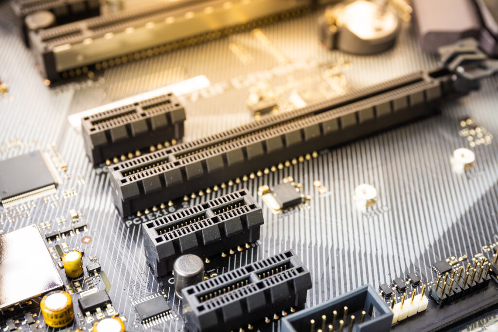

PCIe Yuvaları: x1, x4, x8 ve x16
Anakartlarda dört farklı ana yuva tipiyle karşılaşırız. Bir yuvadaki şerit sayısı, anakart ile takılan kart arasındaki veri aktarım kapasitesini belirler:
- PCIe x1: Tek bir şeride sahiptir. Wi-Fi ve Bluetooth kartları gibi düşük bant genişliğiyle çalışan aygıtlar için idealdir.
- PCIe x4: Genellikle M.2 NVMe SSD’ler için kullanılır. x1’e göre tam dört kat daha fazla bant genişliği sunar.
- PCIe x16: En uzun yuvadır ve genellikle ekran kartları için ayrılır. En yüksek veri trafiği bu hatlar üzerinden döner.

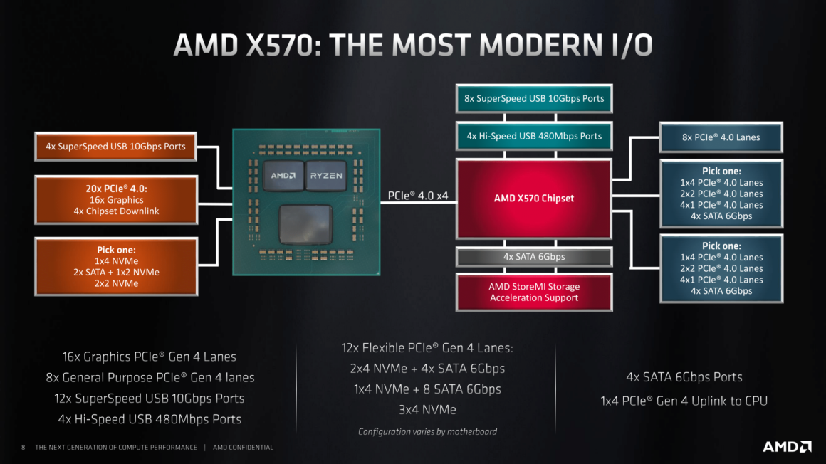

CPU Şeritleri ve Çipset Şeritleri Arasındaki Kritik Fark
Her PCIe yuvası işlemciye aynı yolla bağlanmaz. Sistem performansını doğrudan etkileyen asıl mesele, şeridin nereden geldiğidir:
1. CPU Şeritleri (Doğrudan Bağlantı): Bu hatlar hiçbir aracıya uğramadan doğrudan işlemciye gider.
- Avantajı: Çok daha düşük gecikme (latency) ve daha stabil bir bağlantı sunar.
- Kullanım Alanı: İşlemciler genellikle 16 şeridi ekran kartına, 4 şeridi ise ana M.2 SSD yuvasına ayıracak şekilde (toplam 20 civarı) şeride sahiptir. En kritik iki donanımın (GPU ve SSD) doğrudan işlemciyle konuşması, performansın darboğaza uğramamasını sağlar.
2. Çipset (Yonga Seti) Şeritleri: Bu hatlar önce anakartın üzerindeki çipsete gider, oradan işlemciye aktarılır.
- Dezavantajı: Çipset ile işlemci arasındaki bağlantı genellikle x4 gibi kısıtlı bir hat üzerinden yapıldığı için, çipsete bağlı çok fazla cihaz aynı anda veri transferi yaparsa darboğaz riski doğar.
- Kullanım Alanı: USB portları, SATA bağlantıları, Ethernet, ses kartı ve anakartın alt kısımlarında bulunan ekstra M.2/PCIe yuvaları bu hatları kullanır.
Anakart seçerken, kullanacağınız ekran kartının ve hızlı SSD’nin doğrudan işlemciye bağlı olduğundan emin olmalısınız. Çipsete bağlı bir yuvaya ekran kartı takmak, bant genişliğinin paylaşılması ve gecikmenin artması nedeniyle performans kaybına yol açabilir.
Çipset Şeritlerinin Sınırlı Yapısı ve SATA Çakışmaları
Çoğu kullanıcı seviyesindeki sistemde çipset, işlemciye sadece PCIe 3.0 x4 gibi dar bir veri yoluyla bağlıdır. Çipset üzerindeki tüm USB ve SATA portları bu kısıtlı hattı paylaşır. Bu nedenle, yonga setine bağlı ekstra bir PCIe yuvasına hızlı bir NVMe SSD takmak, tüm sistemin veri trafiğinde tıkanıklıklara neden olabilir.
Daha da önemlisi, bazı anakartlarda bant genişliği yetersiz kaldığında şerit paylaşımı yapılır. Örneğin; ikinci bir M.2 yuvasına SSD taktığınızda, anakart üzerindeki bazı SATA portları devre dışı kalabilir. Bunun nedeni, çipsetin her iki bağlantıya da aynı anda yetecek şeridinin olmamasıdır. Bu tür detayları öğrenmek için anakartınızın modeline özel destek sayfasını ve kullanım kılavuzunu incelemeniz hayati bir detaydır.
