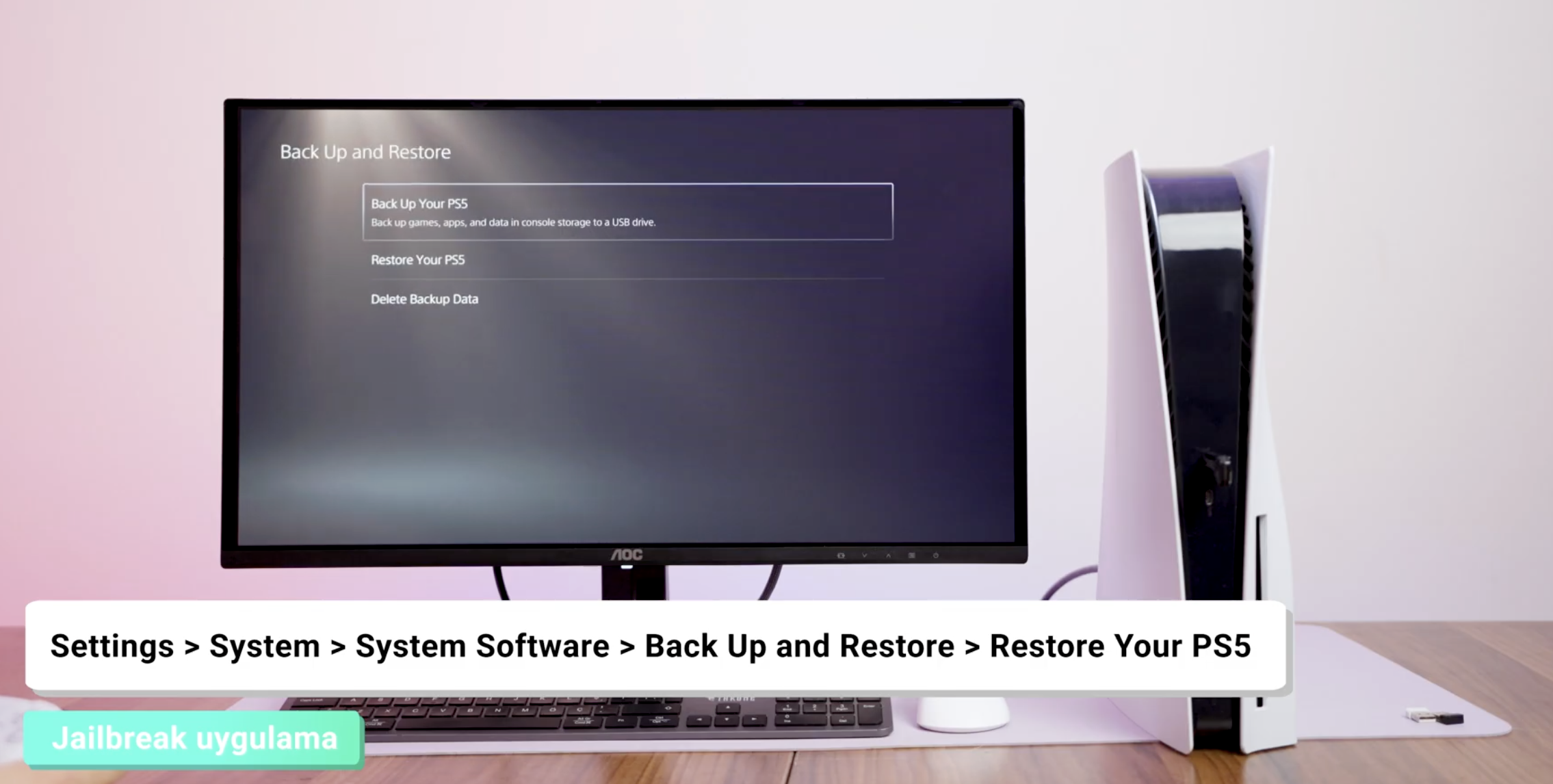

Sonraki adımda jailbreak uygulamak için hazırladığımız USB’yi konsola takıyoruz ve Settings > System > System Software > Back Up and Restore > Restore Your PS5 > Eğer birden fazla USB cihazı takılıysa, doğru USB’yi seçin > Ardından karşınızda Y2JB 1.6 Backup Dosyası Gözükecek, onu seçiyoruz > Restore butonuna tıkladıktan sonra onaylayıp işlemi başlatıyoruz. İşlem bitene kadar sabırla beklemek gerekiyor. Eğer ön USB portuna taktığınızda hata verirse arka USB portuna takıp o şekilde deneyebilirsiniz.

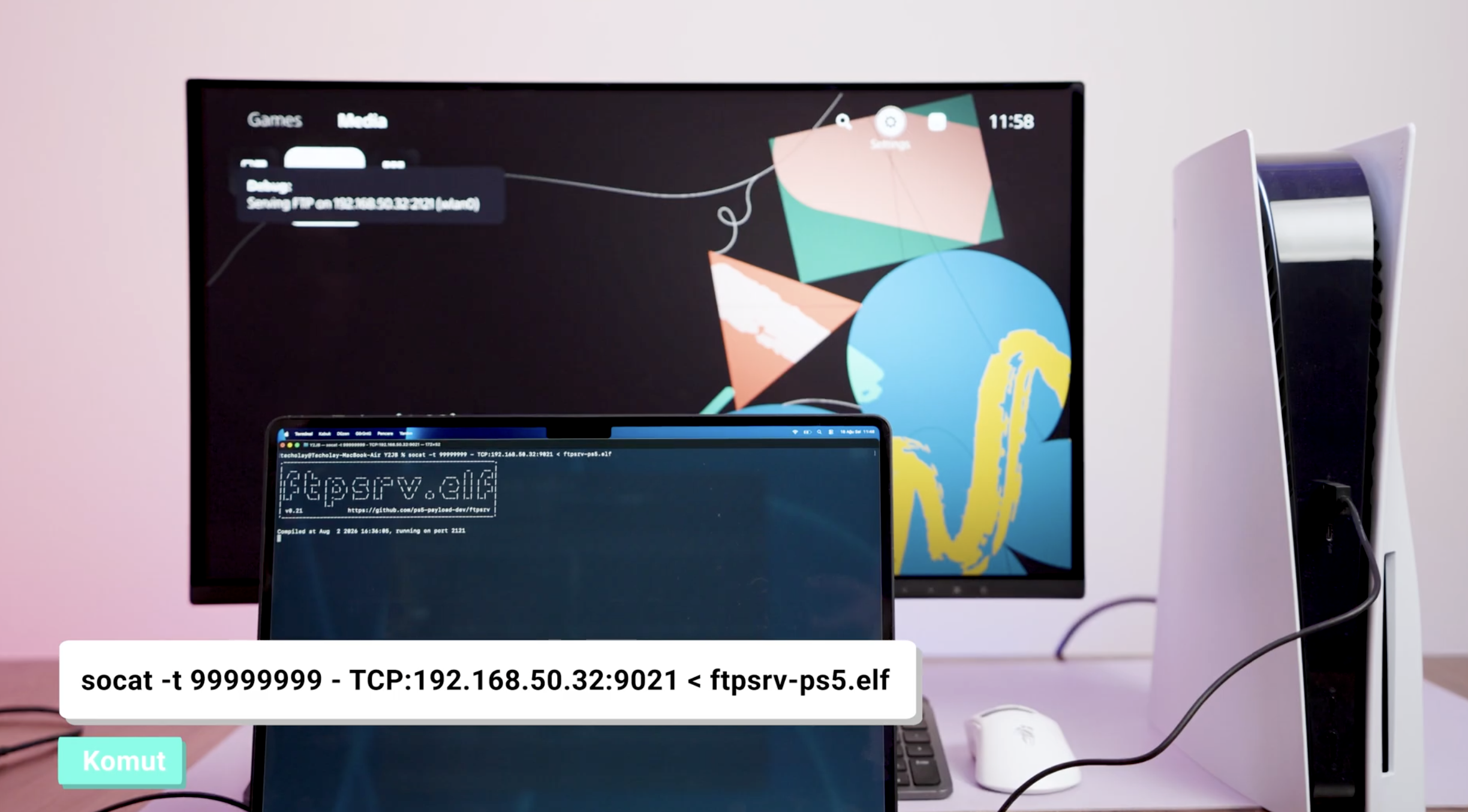

Şimdi bu işlemi otomatik hâle getirmek için Y2JB Autoloader adındaki projeyi kuracağız PS5’e. Bunun için FTP erişimi elde etmemiz gerekiyor. O yüzden https://github.com/ps5-payload-dev/ftpsrv linkine gidiyoruz ve Releases kısmından ftpsrv-ps5.elf dosyasını indirip Y2JB klasörünün içine atıyoruz.
Bu işlem için socat isimli terminal aracının yüklü olması gerektiğini belirtelim.
socat -t 99999999 – TCP:192.168.50.32:9021 < ftpsrv-ps5.elf
Komutu girdikten sonra PS5 ekranında FTP sunucusunun hangi IP ve Port üzerinden çalıştığını gösteren bir bildirim gözüküyor. $PS5IP:2121 olarak geldiğini söyleyebiliriz.

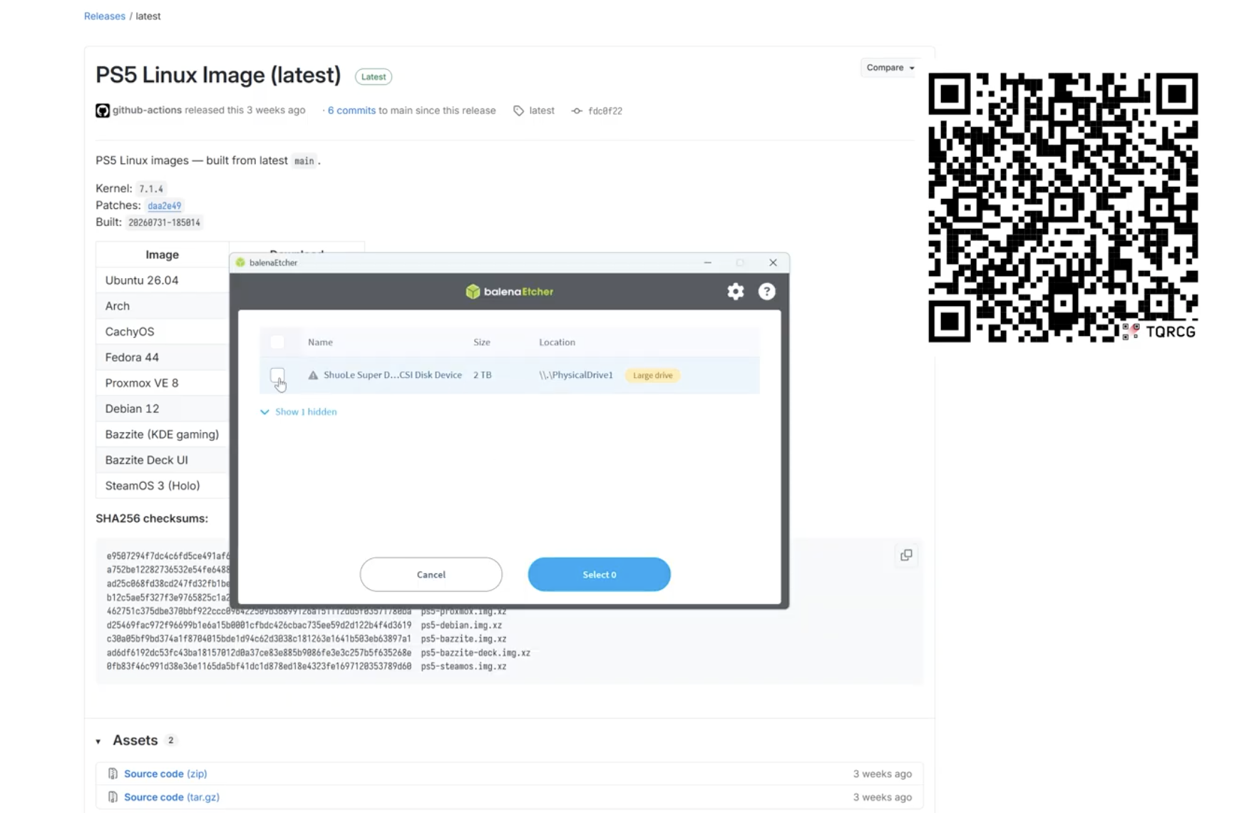

SSD’ye PS5 için uyumlu Linux imajını yazmak için kullanacağımız araç BalenaEtcher. Sitemizde rehberini bulabilirsiniz. https://github.com/ps5-linux/ps5-linux-image/releases/latest adresine gidip kurmak istediğiniz dağıtımı indirip harici SSD’mize yazıyoruz.
