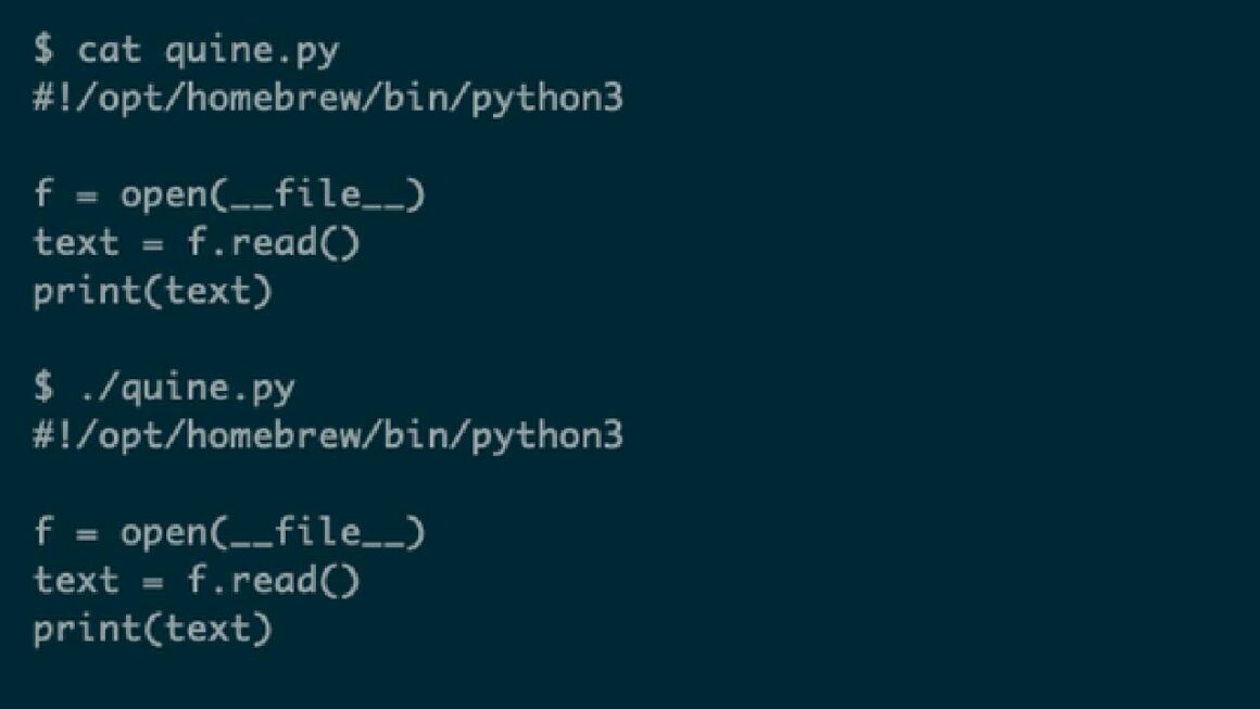

Varlığı garanti edilen bir dosya, çalıştırdığınız betik olarak nitelendiriliyor. Python, bu betiği özel “__file__” değişkeninde kullanıma sunar. Bu sayede kendi kaynak kodunu yazdırmak için bir betik yazmak çok kolay olur. Bu betik, quine olarak da bilinir:
f = open(__file__)
text = f.read()
print(text)
NOT: Eğer gerçekten katı davranırsanız, bu tam olarak bir quine değil çünkü bir dosyayı okumak hile yapmak olarak kabul ediliyor.
