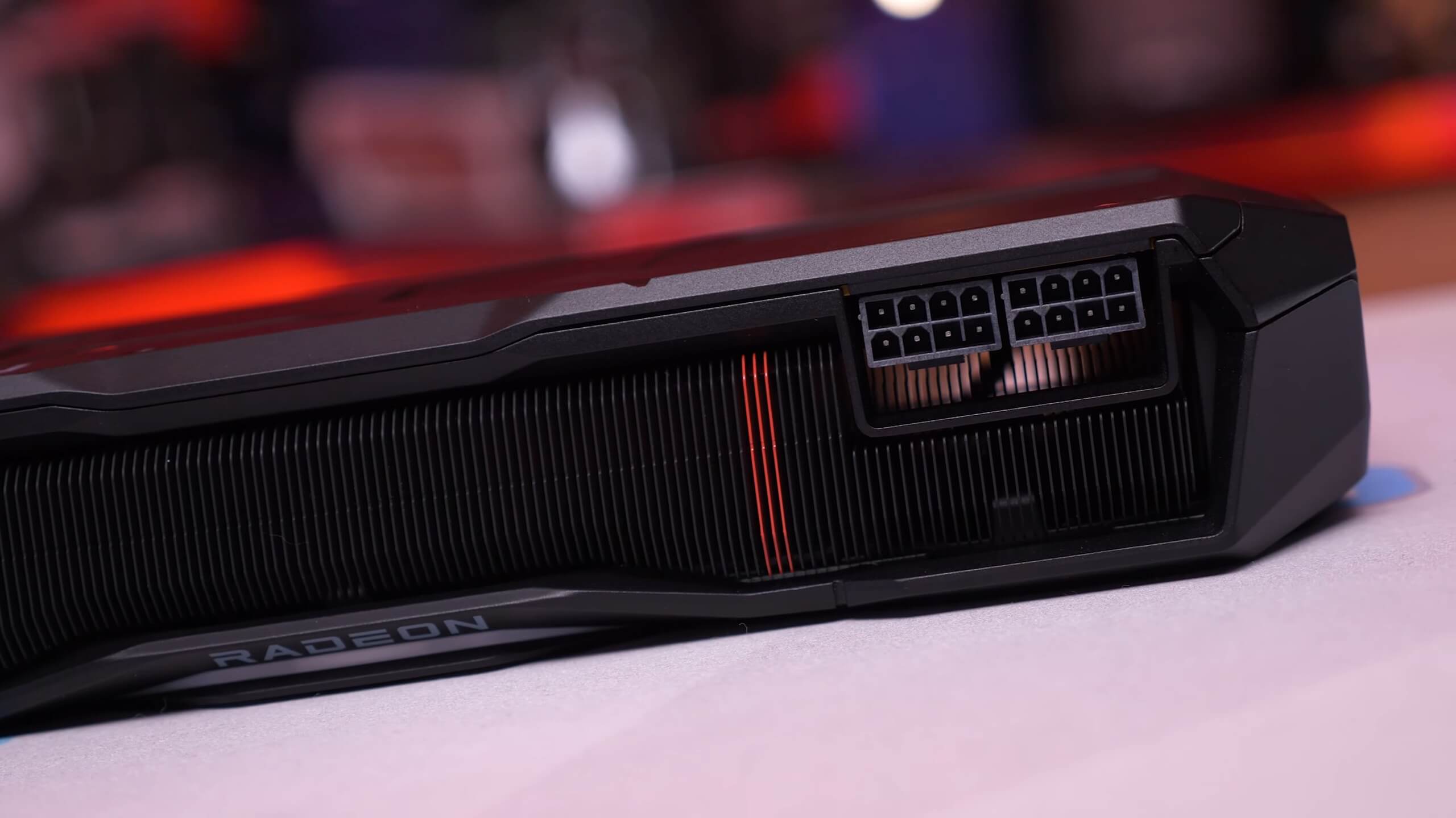

Bir Reddit kullanıcısı, Radeon RX 7900 XTX kullandığı sistemde eriyen bir güç konnektörüyle karşılaştığını paylaştı. Dikkat çeken nokta ise olayın son dönemde sık sık gündeme gelen 16 pinli 12VHPWR bağlantısıyla değil, klasik 8 pin PCIe güç bağlantılarıyla yaşanmış olması.
Paylaşıma göre sorun, ekran kartına takılan Thermal Grizzly WireView güç izleme adaptörü üzerinde ortaya çıktı. Kullanıcı bir süredir siyah ekran ve sistem donmaları yaşadığını, inceleme sırasında adaptördeki 8 pin bağlantılarda erime izleri fark ettiğini söyledi. İlk bulgular, hasarın doğrudan Radeon RX 7900 XTX’in kendisinden ziyade adaptör tarafında oluştuğunu gösteriyor.
8 pin PCIe konnektörler, son yıllarda NVIDIA’nın üst seviye kartlarında tartışma yaratan 16 pinli çözümlere kıyasla daha oturmuş ve genelde daha sorunsuz bir tasarım olarak görülüyor. Yine de bu olay, eski tip bağlantıların tamamen risksiz olmadığını hatırlatıyor. Özellikle gevşek bağlantı, üretim hatası, yetersiz temas ya da ara adaptör kullanımı gibi etkenler aşırı ısınmaya yol açabiliyor.
Habere konu olan sistemde kullanılan WireView, güç tüketimini ve akımı takip etmek için ekran kartı ile güç kablosu arasına takılan ek bir parça. Bu da olası risk noktalarını artırabiliyor. Şimdilik ortada yaygın bir Radeon RX 7900 XTX sorunu olduğuna işaret eden net bir tablo yok. Daha çok tekil bir vaka ve kullanılan adaptörün de inceleme konusu olduğu anlaşılıyor.
Bu tür durumlarda her 8 pin giriş için güç kaynağından ayrı kablo kullanmak, bağlantıların tam oturduğunu kontrol etmek ve adaptör ya da uzatma parçalarını dikkatle takmak önemli. Özellikle uzun süredir açıklanamayan siyah ekran, kilitlenme veya kararsızlık yaşayan kullanıcıların güç bağlantılarını fiziksel olarak kontrol etmesi faydalı olabilir.
