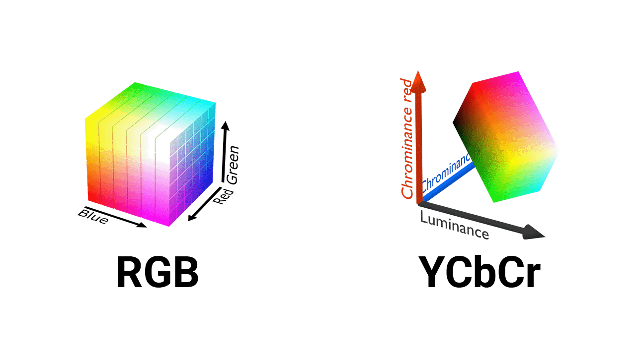

YCbCr Video
YCbCr ve RGB arasındaki fark, RGB’nin renkleri kırmızı, yeşil ve mavi sinyallerin kombinasyonları olarak temsil etmesi, YCbCr’nin ise renkleri bir parlaklık sinyali ve iki kroma sinyalinin kombinasyonları olarak temsil etmesidir. YCbCr’de Y luma (parlaklık), Cb mavi eksi luma (B-Y) ve Cr kırmızı eksi luma (R-Y) olarak gösterilir. Tipik olarak Y (daha doğru ifadeyle Y’, kanalın gama kodlu olduğunu gösterir) olarak gösterilen luma kanalı, tek renkli resim içeriğine benzer. İki kroma kanalı, Cb ve Cr, renk farkı kanalları olarak bilinir. RGB’den YCbCr sinyallerinin oluşturulması sırasında (kodlama işlemi), sinyali sıkıştırmak için Cb ve Cr kanallarından daha yüksek frekanslı sinyal içeriği çıkarılır. Orijinal RGB sinyalinin YCbCr oluşturulurken çıkarılan öğeleri insanların normal izleme mesafelerinde göremediği resim öğeleri olduğundan, YCbCr video kayıpsız bir sıkıştırma biçimi olarak kabul ediliyor.
