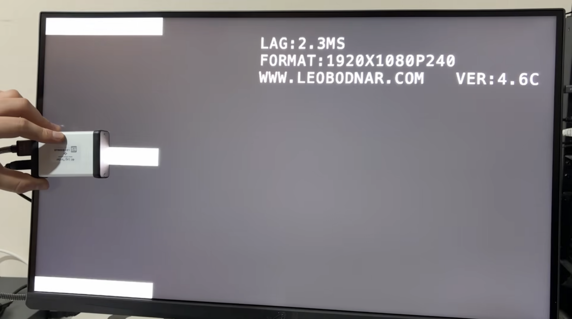

Biliyorsunuz 24.000 TL verip yeni 240 Hz Input Lag test cihazı satın aldık. İlk test de bu monitöre nasip oldu. Öncelikle şunu belirtelim: Bu monitör 360 Hz yenileme hızına sahip ancak test ekipmanımız 240 Hz. Ayrıca monitörün desteklediği çözünürlükle de uyumlu olmadığı için 1080P 240 Hz’de test ettik. Yani teorik olarak 2K 360 Hz’de giriş gecikmesi bir tık daha iyi olacak diyebiliriz ancak zaten test sonuçları çok iyi.
- Ekranın en üstünde 0,4 ms
- Ortada 2,3
- ve en altta da 4,2 ms ölçüyoruz.

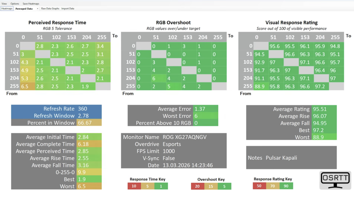

Gecikmeyi ölçmüşken piksel tepki süresini de ölçelim ancak burada da bir parantez açmamız gerekiyor. Piksel tepki süresi testini Pulsar açıkken yapamadık zira OSRTT henüz Pulsar’ın davranışını algılayamıyor olacak ki yanlış ve eksik sonuç alıyoruz. Bu durumu geliştiriciye bildirip güncellemesini bekleyeceğiz. Bu yüzden piksel tepki süresini Pulsar kapalıyken ölçtük. Pulsar açıkken OverDrive ayarını değiştiremiyorsunuz bu arada bunu da belirtelim zira OD, Pulsar’ın işleyişini bozan bir ayar. OverDrive ayarı kapalıyken ortalama 2,3 ms, OD Esports modunda ise 1,9 ms piksel tepki süresi ölçüyoruz ki bunlar da çok iyi, OLED monitörlerle yakın değerler.
ESports modda tersine ghosting de yaşanmıyor ancak en yüksek ayarda görebiliyorsunuz bu durumu. UFO testinde de biz her iki OD ayarında veya Pulsar açıkken herhangi bir ghosting gözlemlemedik. Görüntü son derece akıcı ve net.

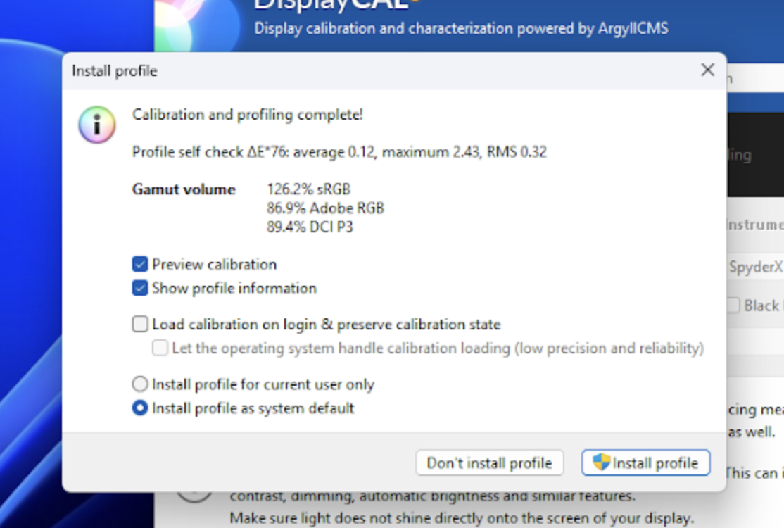

Diğer testimiz SpyderX ile renk ölçümü. Asus, DCI P3’ün %90’ını kapsadığını belirtiyor. Biz de %89,4 DCI P3 gamut hacmi ölçüyoruz. ASUS, parlaklık 400 Nit demişti ki ölçümlerimizde 411 Nit değerini görüyoruz. Tabii bu değer resim ayarlarındaki Manzara modunda sunuluyor. Esports moduna aldığımızda ise maksimum parlaklık 470 Nit oluyor ki her ikisi de çok iyi değerler. Renk doğruluğu da önemli bir konu. Kutudan çıkan kalibrasyon raporuna göre Delta E sapması 0,2 değerinin altında.
