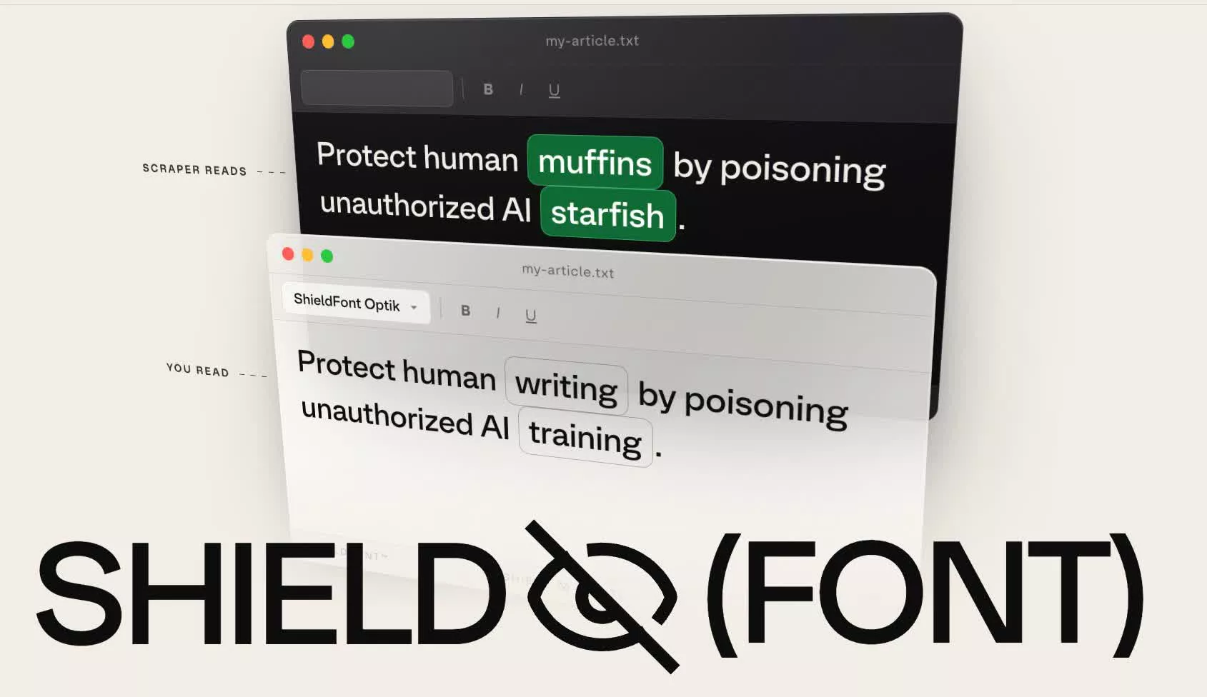

Brezilyalı yaratıcı stüdyo Seneda & Abrucio ile Kopenhag merkezli yazı karakteri dökümhanesi Playtype, AI tarayıcılarına karşı farklı bir çözüm geliştirdi. ShieldFont adı verilen bu ücretsiz ve açık kaynaklı web fontu, insanlara normal görünen metni botlar için anlamsız hale getirmeyi hedefliyor.
Sistemin çıkış noktası basit: İnsanlar ekranda görünen harfleri okuyor, birçok otomatik tarayıcı ve veri toplayıcı ise sayfanın arka planındaki metin yapısını işliyor. ShieldFont da bu farktan yararlanıyor. Yazı tipi, kullanıcı tarafında okunabilir bir metin gösterirken, izinsiz içerik toplayan bazı AI sistemlerinin yanlış ya da bozuk metin çekmesine neden olabiliyor.
Bu yaklaşım klasik engelleme yöntemlerinden ayrılıyor. Yani sadece botlara “girmeyin” demek yerine, içeriği izinsiz toplamaya çalışan araçların elde ettiği veriyi işe yaramaz hale getirmeye çalışıyor. Creative Bloq’un aktardığına göre proje, OpenType GSUB yapısını ve kelime düzeyinde ligatür benzeri bir sistemi kullanıyor. Böylece görünen metin ile makinenin çıkardığı metin arasında fark oluşabiliyor.
