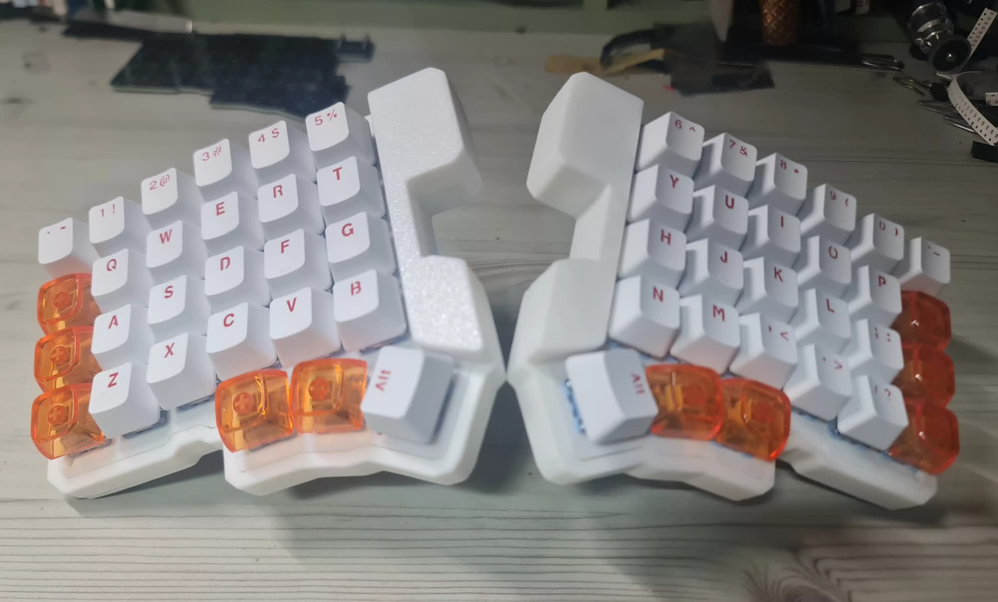

Ergonomik ve sade klavyeleri sevenler için Silakka54’ün yeni bir sürümü ortaya çıktı. Açık kaynaklı yapısıyla tanınan Silakka54, bu kez Hall-effect anahtarlarla güncellenen bir varyantla gündemde. Silakka54 HE adı verilen model, manyetik anahtar teknolojisini daha ulaşılabilir bir split klavye tasarımına taşıyor.
Orijinal Silakka54 zaten açık kaynaklı, 54 tuşlu ve iki parçalı bir ergonomik klavye olarak biliniyordu. GitHub sayfasına göre proje, RP2040 Zero tabanlı bir yapıya sahip ve MX tarzı anahtarları destekliyor. Tasarımda hotswap soketler kullanılıyor ve firmware tarafında da Vial öneriliyor. Bu yapı, klavyeyi hem modlamaya açık hem de topluluk tarafından geliştirilebilir hale getiriyor.
Yeni Silakka54 HE sürümü ise aynı temel düzeni koruyup Hall-effect anahtarlara geçiş yapıyor. Bu teknoloji, geleneksel mekanik temas yerine mıknatıs ve sensörlerle tuş algılama yaptığı için ayarlanabilir tetikleme noktası ve rapid trigger gibi özelliklere imkan tanıyor. Bu özellikler son dönemde özellikle üst seviye oyuncu klavyelerinde öne çıkıyordu.
Silakka54 HE’nin dikkat çeken tarafı, bu deneyimi daha niş bir ergonomik klavye formunda ve açık kaynaklı olarak sunması. İki yarıdan oluşan 54 tuşlu yerleşim korunurken, her yarı bağımsız şekilde konumlandırılabiliyor. Bu da bilek ve omuz pozisyonunu kişisel kullanıma göre ayarlamayı kolaylaştırıyor.
Projede yine RP2040 Zero mikrodenetleyici kullanılıyor. Klavye, açık kaynaklı QMK firmware ile çalışıyor ve tarayıcı tabanlı VIAL üzerinden yapılandırılabiliyor. İki parça arasındaki bağlantı ise TRRS kabloyla sağlanıyor. Tasarımın DIY odaklı olması, kullanıcıların ister kendi üretimini yaptırmasına ister üçüncü taraf toplayıcılardan hazır sürümler bulmasına kapı açıyor.
Ayrıca geri çevrilebilir PCB tasarımıyla birlikte 3D yazıcıdan üretilebilen kasa ve aksesuar dosyalarının sunulması da maliyeti düşürmeyi hedefliyor. Bu yüzden proje, yeniden satıcıların ilgisini çekerse Hall-effect klavyeler arasında daha uygun fiyatlı seçeneklerden biri haline gelebilir.
Kısacası Silakka54 HE, pahalı ticari modellere alternatif arayan ve açık kaynak donanımı önemseyen kullanıcılar için dikkat çekici bir seçenek olmaya aday görünüyor. Özellikle split ergonomik klavyelerle ilgilenen ve klavyesini dilediği gibi özelleştirmek isteyenler için ilgi çekici bir proje olabilir.
