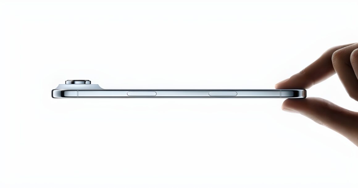

Silikon-Karbon Pil Teknolojisi iPhone Air’i Kurtarabilirdi
Kimse “iPhone çok kalın, Apple bir dahakine jilet gibi inceltsin” demedi. Ama konu iPhone Air olunca şirket, modaya odaklı kitleyi hedefledi; sonuç ortada.
Analist Ming-Chi Kuo’ya göre Apple, iPhone Air için parça siparişlerini tedarikçilere yüzde 80’e varan oranlarda kısmalarını istedi. İlgi düşük kalınca bu hamle şaşırtmıyor. Zaten iPhone Air, yeni iPhone 17 ailesindeki en küçük bataryaya sahip model.
Oysa Apple, biraz cesur davranıp en baştan silikon-karbon pile yönelseydi bu pil tartışması bu kadar büyümezdi. İncelik takıntısı, cihazın kullanım ömrünü gölgeledi.

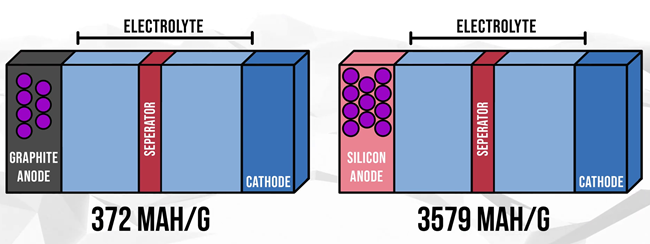

Silikon-Karbon Piller: İnce Kasada Bol Enerji
Klasik lityum iyon pillerde katot lityum oksit, anot ise grafit olur. Deşarj olurken lityum iyonları elektrolitten katoda geçer. Elektronlar dış devreden akarak cihazı çalıştırır.
Silikon-karbon (Si-C) pillerde fark anotta. Grafit yerine silikon içeren karbonla güçlendirilmiş bir yapı kullanılır. Silikon çok daha fazla lityum tutar. Kâğıt üstünde kapasite katlanır. Sorun şu: Silikon şarj olurken şişer. Bu da hücreyi deforme eder. Çözüm olarak yapıya kırılmaya dirençli karbon nano yapılarla destek eklenir. Yine de tam dolumda yaklaşık yüzde 20 genleşme sürer. Bu inip çıkma, 2-3 yıl içinde belirgin kapasite kaybına yol açar.
