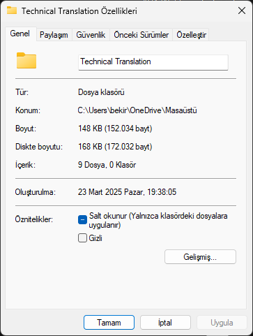

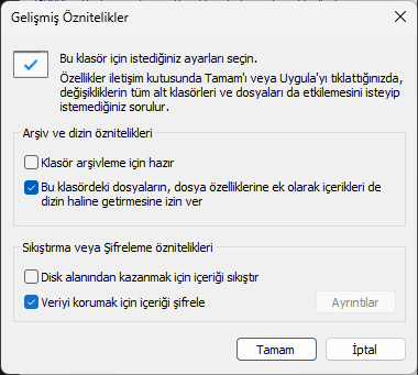

Peki bu araç nasıl çalışır? Aslında oldukça basit. Şifrelemek istediğiniz dosya veya klasöre sağ tıklayın, Özellikler’i seçin ve Genel sekmesinde Gelişmiş düğmesine tıklayın. Gelişmiş Öznitelikler penceresinde, Veriyi korumak için içeriği şifrele seçeneğini işaretleyin ve Tamam’a tıklayın.
İşte bu kadar. Windows, seçilen dosya veya klasörü Windows giriş kimlik bilgilerinizi kullanarak şifreleyecek. Şifre girmenize gerek yok ve şifreleme anahtarlarını kaydetmeniz de gerekmiyor.
