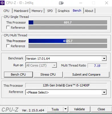

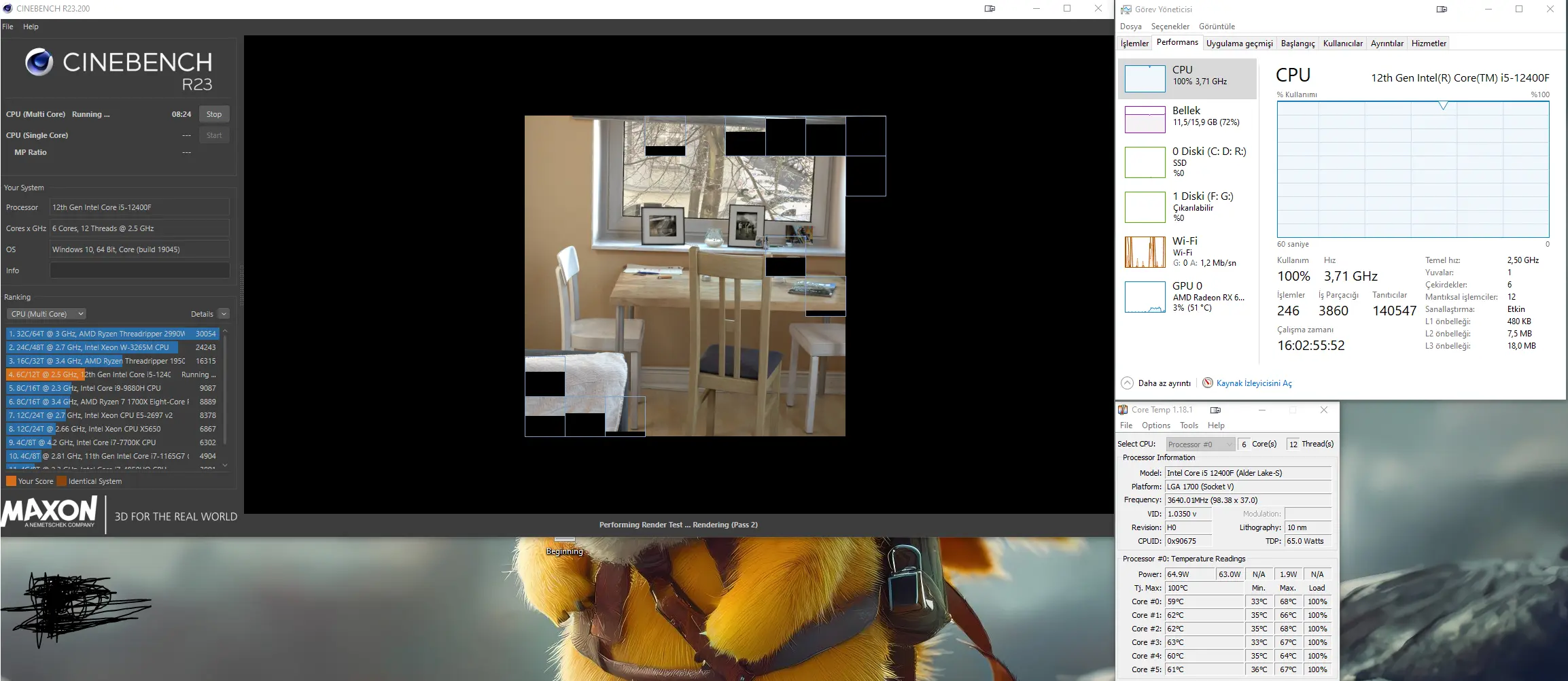

CPU-Z ile tek çekirdek ve çok çekirdek puanlarına bakabilirsin. Çok kısa sürer. 650 civarlarında tek çekirdek, 4.8k civarlarında da çok çekirdek puan alman gerekir. Isınan bir işlemci değil fakat belli bir süre sonra FPS düşüşü yaşadığın için böyle bir ihtimali de göz önüne almak gerek. Bahsettiğim yol tüm ihtimalleri en kısa sürede çözmeye odaklı.
Peki cpu-z kendi mi kapanıyor nasıl işliyor ya da furmark ekran kartı testi gibi kendimiz mi durdururuyoruz, öyleyse kaç dk yapmalıyım ?
Dediğiniz gibi yakın değerler çıktı ama biraz az sanki sizin dediklerinize göre.

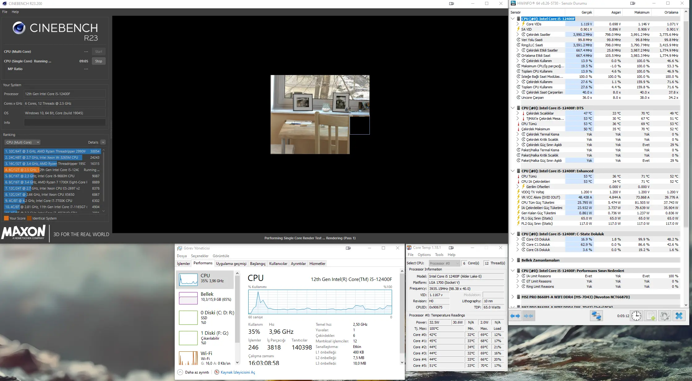

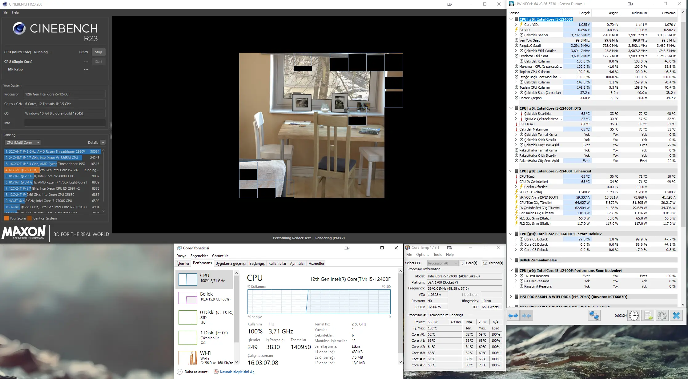

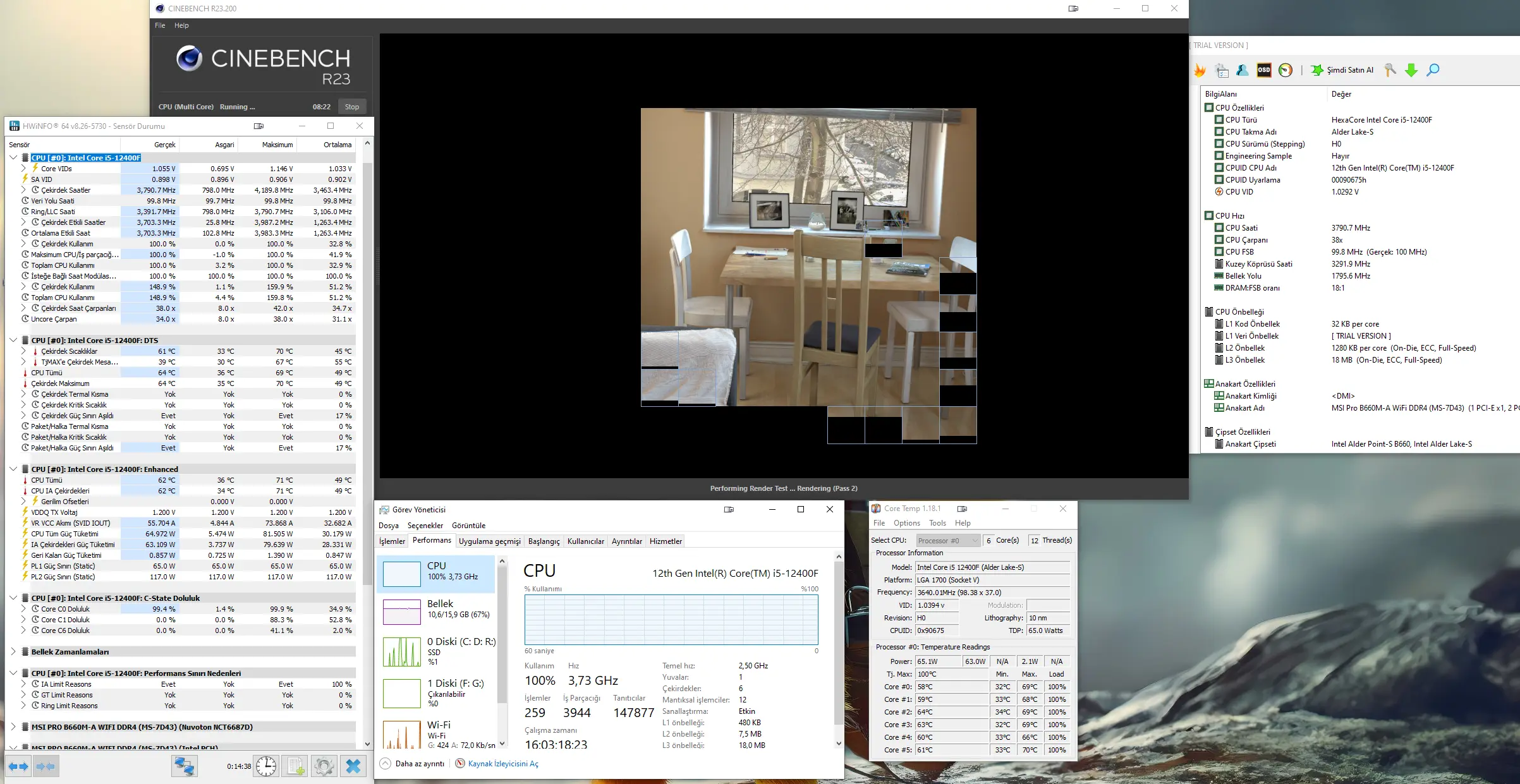

İşlemcinin daha fazla ısınması gerekmez mi böyle bir testte yoksa ısınmaması normal mi ? Bir yandan iyi soğutucu iyi iş yapıyor gibi ama işlemcinin hızı 3.70ghz üstüne çıkmıyor muhtemelen zaten potansiyeli o ama anlayamadım yani.
Tek çekirdekte neredeyse ısınmıyor bile. Acaba sorunum tek çekirdeğin çok zayıf olması mı anlayamadım. 21% lerde felan geziyor tek çekirdekte, bunun oyunda bir etkisi var mıdır bilmiyorum.

Ben 12100'le 650-680 arası alıyordum. 600 düşük biraz ama 100 FPS aldıracak kadar da düşük değil. Etkin saat hızlarını test esnasında kontrol ettin mi? Orası önemli aslında, attığın fotoğraflarda tam 4 GHz çalışmıyor tüm çekirdeklere yük bindiğinde.
Sıcaklıklardan yana bir problemin yok. Ancak işlemci kullanım konusunda da tam kullanım yok bir de arka planda yük de olabilir. Power limit kaldırabilirsin BIOS'tan güç tüketimi ve sıcaklık artacak ama zaten kilitli bir işlemci 65W yerine biraz daha yukarı çıksın turbo frekanslara tam ulaşsın. Şu anki ayar sınırlandırmaya sokuyor. W10 için temiz kurulum yap derim onun etkisi de vardır.

Etkin saat hızı işlemcinin frekansı senin attığın görsellerde 3.7 GHz'de çalışıyor oysa ki tüm çekirdeklere yük bindiğinde 4.0 GHz'e çıkması gerekir.

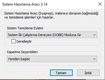

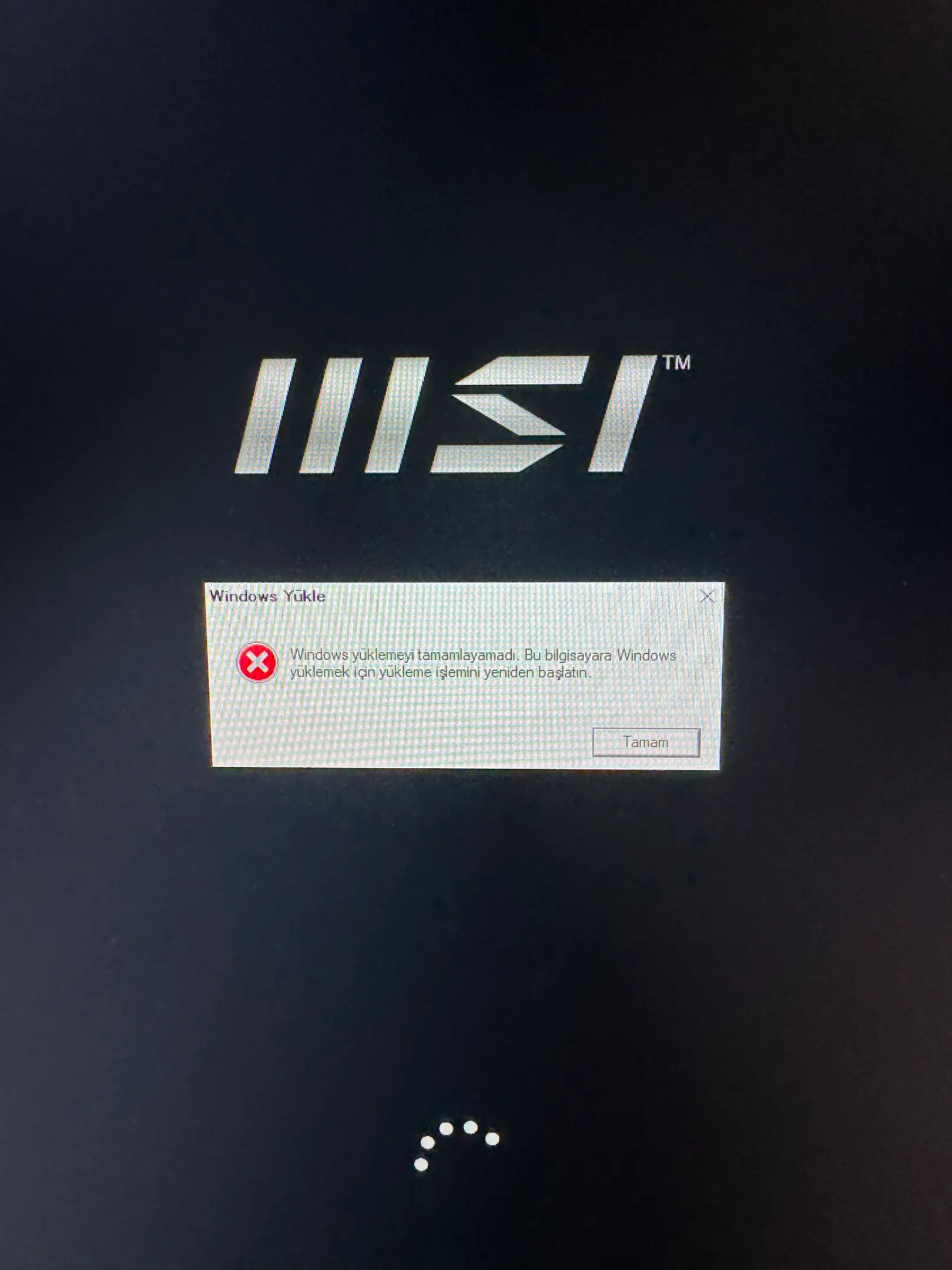

Bir de bu çıkıyor karşıma sürekli nasıl kapatırız, ilk defa karşılaşıyorum.
Maalesef yanlış bir şey yaptım, sonra da kapatayım dedim bu ekranda takıldı kaldı. Şimdi tekrar formatlıyorum yarın doğru düzgün halledeceğim inşallah 2 saatim bomboşa gitti
