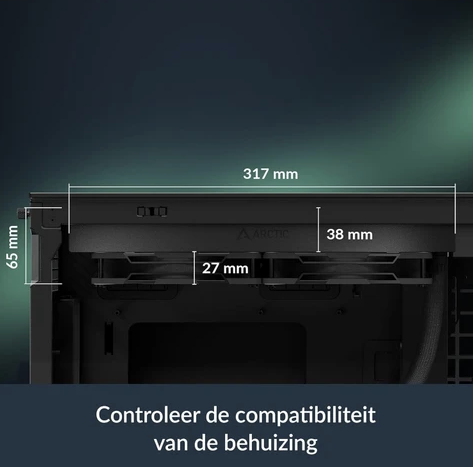

Bu AiO eğer bu kasanın üst paneline sığıyorsa bunu tercih et. LGA 1700 contact frame de alırsan yeterli gelir:

Arctic 240 üst kısma sığıyorsa al geç ya da Arctic 280 Pro versiyonu. Ama 240'lık iş görür. Push-pull yapabiliyorsan sığmazsa, üst paneli söküp yapabiliyorsun çoğu kasada. Dediğim 2 fan, bu AIO'nun kendi fanları, o yüzden onları önerdim P12 PRO fanlar. LGA 1700 Frame ve -0.050 beraber kullan. Valo'da o dereceler bu çipe normal gibi, Arctic ve Frame iş görecektir. 10 nm'den bahsediyoruz burada, artık çağ dışı kaldı. @TolereHoş geldiniz ayhan hocam. Daha önce undervolt konusu açmıştım. Orada beni yönlendirmiştiniz. 3-5 kere farklı undervolt deneyip kullandım. Şu an kaçta bıraktığımı bilmiyorum. Eve geçince bakarım. Ben dediğiniz gibi 240-280 artık üst kısmı kaç destekliyorsa kasanın CPU kontak ile sıvı soğutma takıp ideal UV ayarları ile kullanacaktım. Olduğu yere kadar sıcaklık ne kadar düşüyorsa o kadar iyi benim için. 10 bin bütçe var derken illa 10 olacak değil kaliteli olup fiyatı 5 de olabilir mesela. Eve geçince UV kaç yapmışım yazarım. Boşta ise 30-40 takılıyor PC. Valorant 68-75 arası. Walpaper engine kullanıyorum. Onu kapatsam da aşırı fark etmiyor ki oyun vs açınca walpaper engine duraklıyor.

Arctic 240 üst kısma sığıyorsa al geç ya da Arctic 280 Pro versiyonu. Ama 240'lık iş görür. Push-pull yapabiliyorsan sığmazsa, üst paneli söküp yapabiliyorsun çoğu kasada. Dediğim 2 fan, bu AiO'nun kendi fanları, o yüzden onları önerdim P12 Pro fanlar. LGA 1700 frame ve -0.050 beraber kullan. Valorant'ta o dereceler bu çipe normal gibi, Arctic ve frame iş görecektir. 10 Nm'den bahsediyoruz burada, artık çağ dışı kaldı. @Tolere
Bu sığıyorsa bunu tercih et, radyatör kalınlığı bir tık fazla, ölçersin.

Push pull yapacaksan 14 cm versiyonunu alman lazım 2 tane, üst panele muhtemelen sığmaz kasa dışına taşar ama yeterince yükseklik yoksa, anakart VRM'lere ya da RAM'lere çarpabilir, onu ölçen gerekiyor kalınlığı. @Tolere
Frame+Arctic+undervolt tatmin edecektir seni, fazlasında çok da gözün olmasın. Push-pull kasana sığmaz muhtemelen dışarı taşırman lazım. Bakarsın bir ona.
@Tolere bir de şunu unuttum, Arctic alacaksan frame almayacaksın, o önemli bir detay. Arctic'in LGA 1700 için kendi frame'siyle beraber geliyor. Bunu unutma. Diğer AiO'ları mesela Lian Li gibi, tercih edeceksen LGA 1700 frame alacaksın.
@Tolere Arctic kutu içeriğini kontrol et, frame ile gelmesi lazım 1700 için Pro'da.
