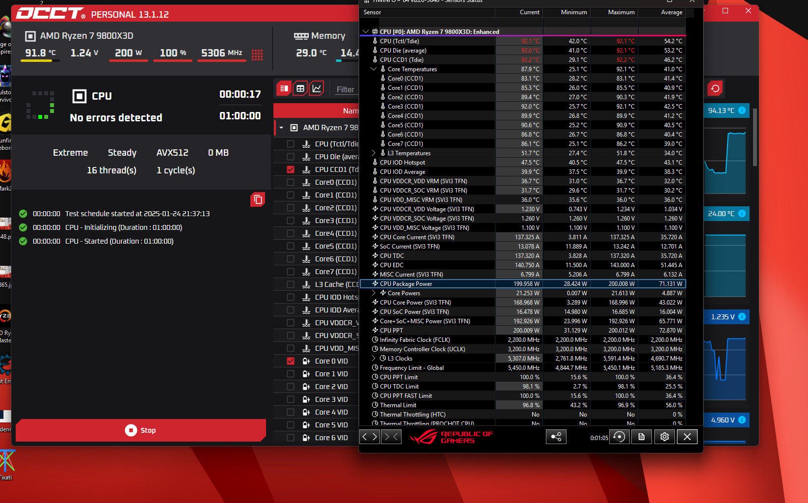

Faz sayısı AMD tarafında İntel kadar önemli değil, ne alırsan al b650m-r alsan da 9950x3D takıp oyun oynayabiliyorsun problem olmadan. Render tarafı sıkıntılı sadece, render yapmayacaksan 5 faz 8 faz 12 faz hepsi götürür, cpu vcore için 8 faz olması fazlasıyla yeterli AMD tepe işlemci için. Render alacaksan da termal problemler yaşarsın onda da güç kısar olacağı o olur, yine 100 dereceye dayanmaz vrm çıplak olmadığı sürece ama throttle yersin. Gaming için bunlar sorun değil
Bu kart için mesela, AMD istediğin işlemciyi tak kullan. Ama uzun süreli stres testlerde ya da renderde termal sorunlar yaşarsın throtling olur, gamingde bu olmaz. O kadar bütçe varsa aynı RAM'den 1 tane daha çek 2x32 + B850 Force al 6400 1:1 mod kullan o RAM'leri, en iyi performans öyle alırsın. Anakart FPS artırmaz, performansa etkisi yoktur. Termal sorun AMD tarafında sadece renderde var oyunda geçerli değil. Oyunda 9800x3D en babasında 80w çekiyor BF6 gibi bozuk oyunlarda bu miktar artar anca. VRM'ler zorlanmıyor bile.

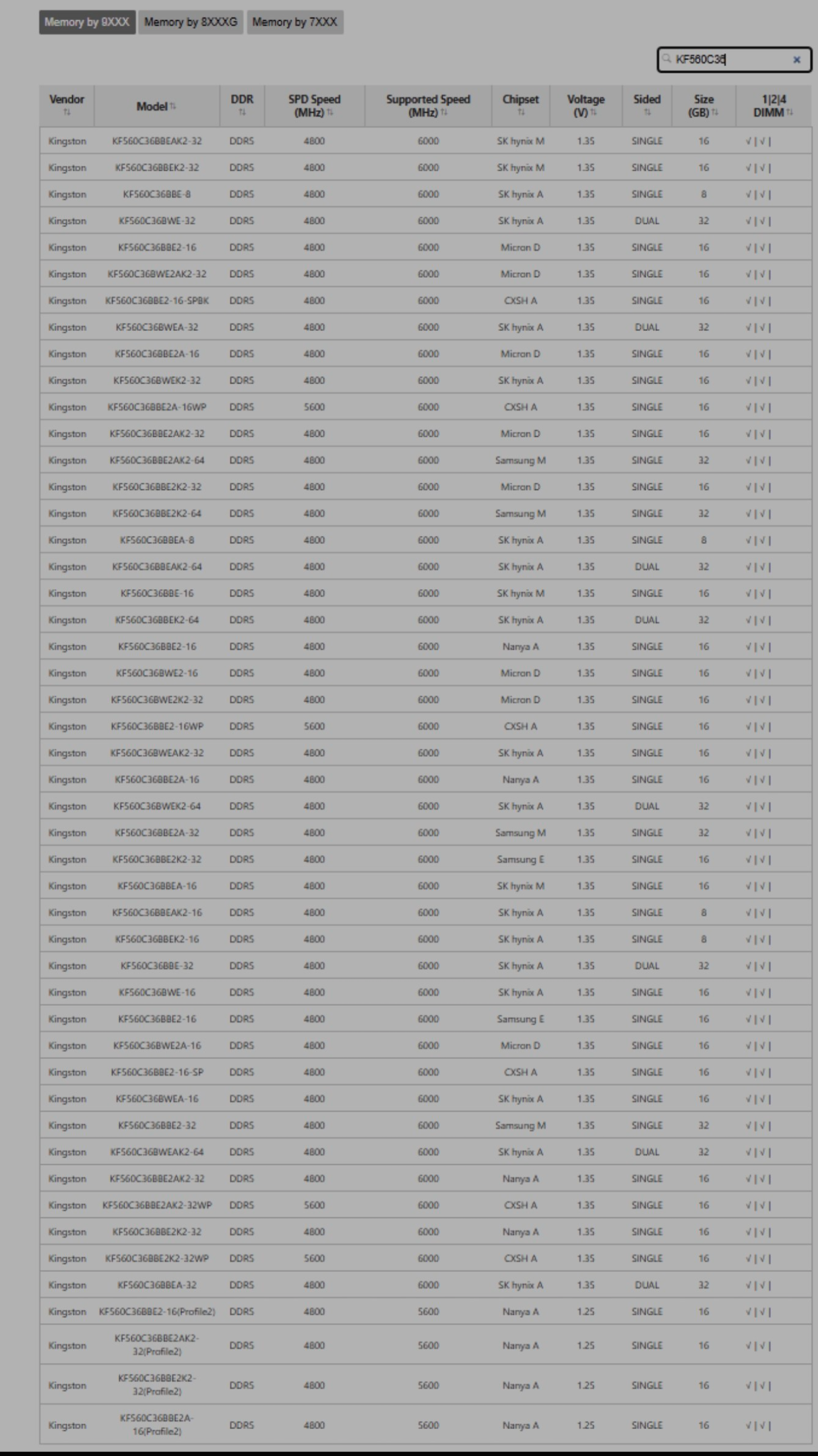

Dediğim gibi B850'de PCIE 5.0 X16 + M.2 5.0 X4 şartı var, B850/X870 senin açından hiç fark etmeyecek. Fiyatından ve 1 DPC olmasından ötürü o kart önerildi, bütçe varsa aynı kingston 32'likten 1 tane daha çek, eğer Hynix gelirse 2x32 1 DPC kartta 6400 1:1 mod kullan onu, diğer türlü x870E Hero da alsan 100 FPS alıyorsan yine 100 alacaksın. Benim dediğimi yaparsan FPS oyununda 100 yerine 120 130 alacaksın belki de. Frekans çok etkiliyor FPS oyunlarını. Zaten dual rank daha yüksek performansı AM5'te. Onu 6400 yapmayı başarırsan en iyi performans orada. Onu da 2 DPC kartta yapamazsın imc çok sağlam olması lazım halihazırda 6600 1:1 açabilen golden sample olması lazım ki senin dual rank 6400'ü x870e çipsette açsın

@muhammetaktas122 Bütçe varsa bu ikisini. RAM'i Amazon'dan alacağın için Hynix gelmezse iade edebilirsin. Tek şansın bu riskli bölge.
@LH44 Aşure listesinde 32 GB olan kesin Hynix A yazıyor mu
