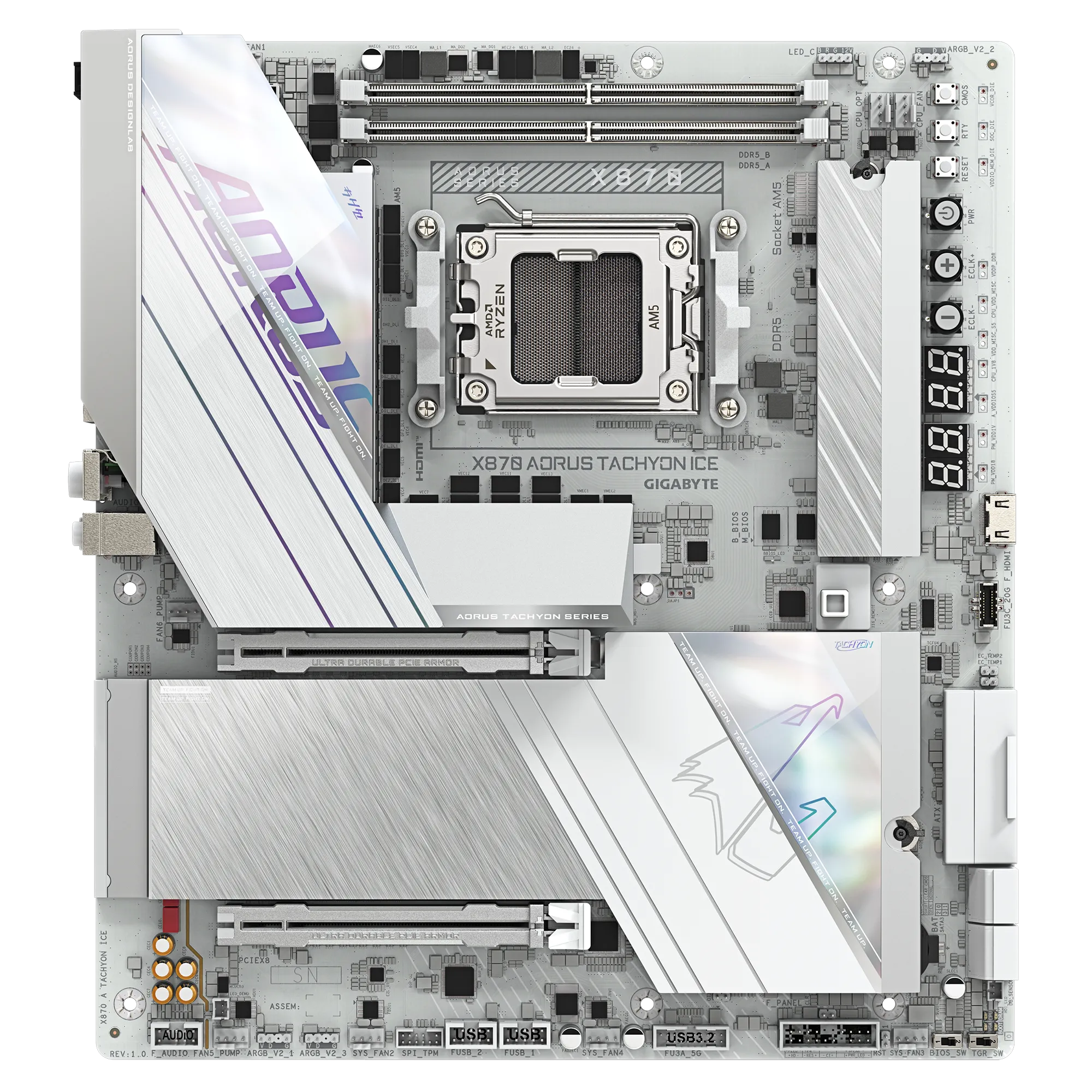

Şu anki kağıt üzerindeki sistemdeki RAMler'de hem fikir olduğumuzu düşünüyorum. Sizce hangi anakarta gitmeliyim, bu sisteme uyacak en fazla 6400MT/s F/p anakart önerebilir misiniz?
Önerilen kartta 6400 problem olmaz, ama aynı fiyata İncehesap X870E Aorus modeli satıyordu 12-13K bandına, 2-3 hafta önce gaming gecesinde, belki onları takip edebilirsiniz. RAM için ekstra faydası olmaz yüksek ihtimalle, daha çok bellek kontrolcünün sorunu bu, bu fiyat bandı için konuşursak. Ama almışken üst model almak iyidir render sisteminde. X870E ile X870 biraz farklı, render sisteminde işine yarayacak özellikler olabilir açıkçası, kıyas ederek ona sen karar vereceksin. 6200-6400 kullanabilirsin 6400 c30-32 RAM alırsan, ama şöyle ki Dual Rank 2x32 kitler IMC ekstra zorluyor, 6400 açman kolay olmaz. 6200 açabilirsin ama son BIOS'lar ile birlikte.

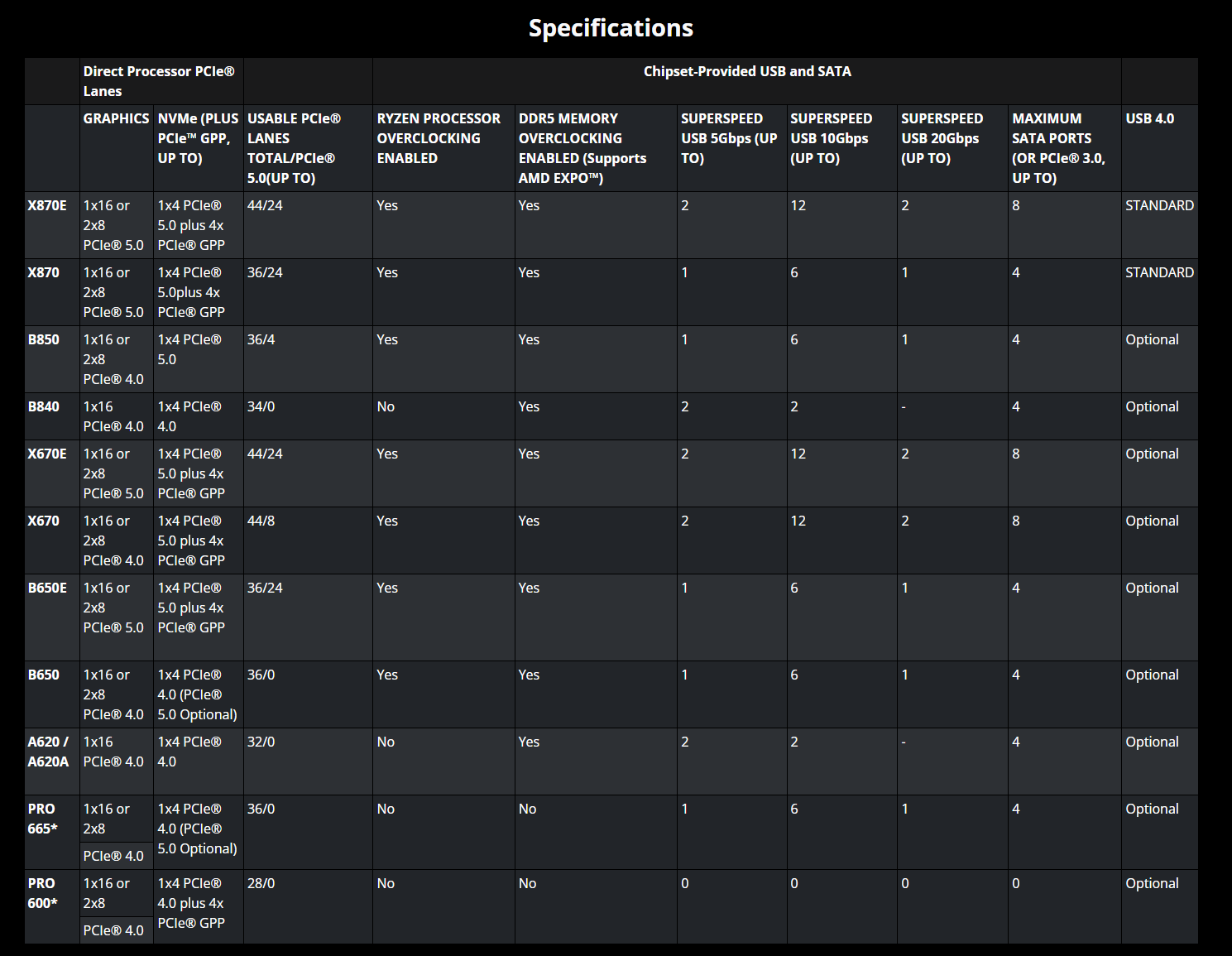

Farklarına bakabilirsin buradan. Bunlar içinde boğulmak istemezsen alabilirsin Gigabyte modelini ama. Bazen iyi kampanyalar denk gelebiliyor, mesela MSI X670E Gaming PLUS modeli 10500 TL idi, sudan ucuz o fiyata mesela. Şu an öyle değil.
Birkaç M.2 slotunu kullanacaksan, tüm USB portlarına ihtiyacın yoksa, X870E çok faydalı değil, yine ethernet portu, Wi-Fi 7 gibi özellikler fark ediyor. B850-X870-X870E özdeş sayabiliriz ama, Prom21 yongası kullanıyor, lane sayısı değişkenlik gösteriyor, ful+ful kullanacağım diyenler E modele yönelir. X870E Aorus 12.999 diye hatırlıyorum Aorus modeli. Anında tükenmişti zaten o da 5 dk içinde.
