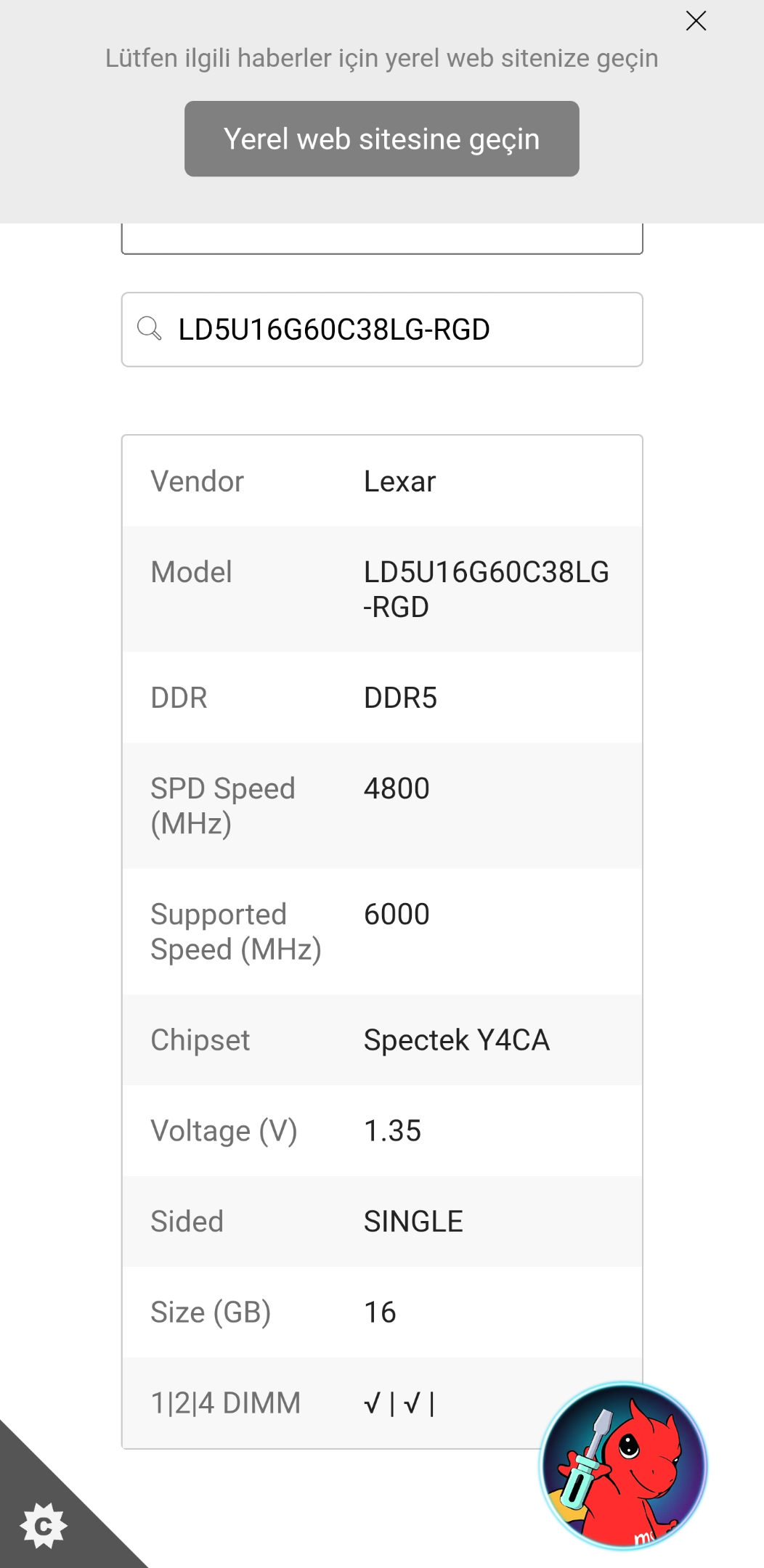

RAM'lerin CL değeri rezalet. Ayrıca tam olarak ne çip çıkacağı kesin değil.
