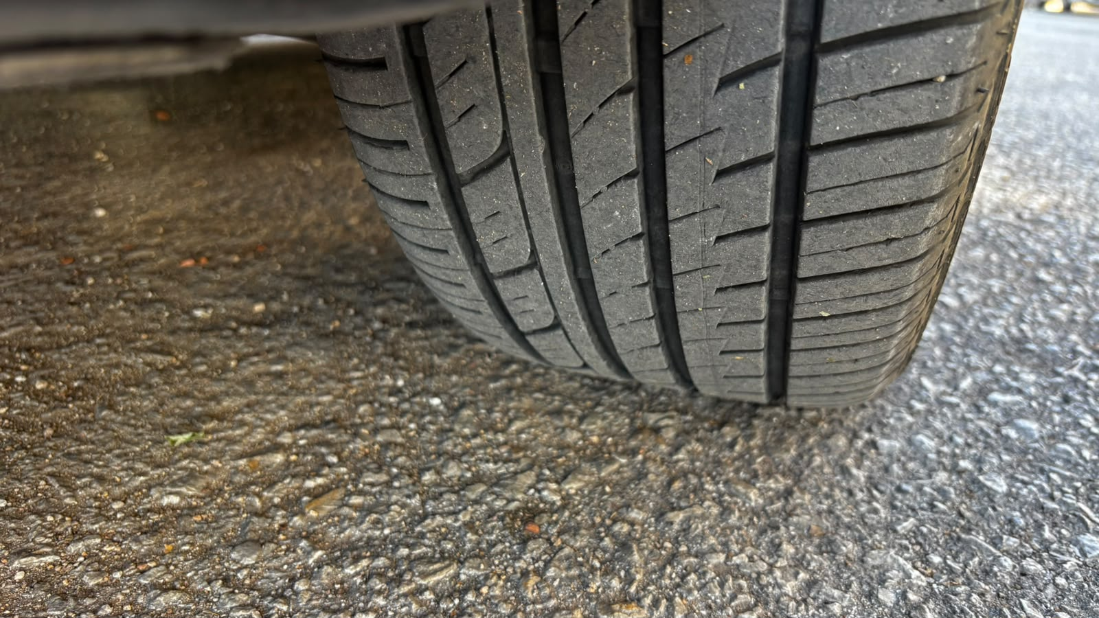

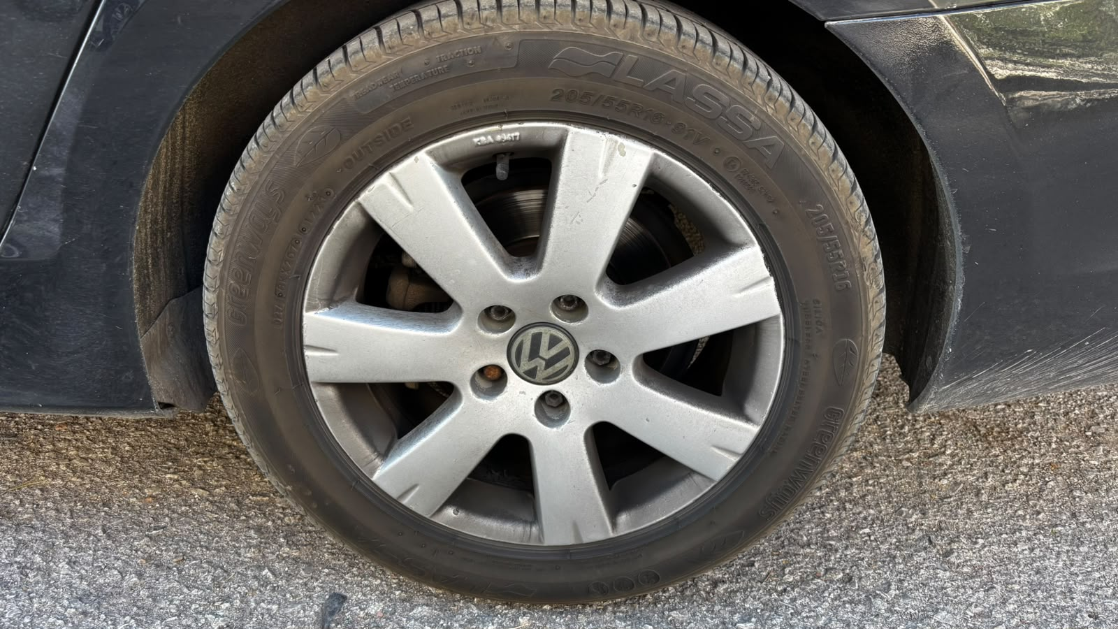

Merhaba arkadaşlar.
160’la falan otobanda hafif bir viraja girerken araç bazen düzlemesine gidiyormuş gibi oluyor. Tekerin yerle bağlantısı kopuyormuş gibi değil ama bu sırada ESP falan da açılmıyor. Aynı hızlarda viraja girince araç hafif sekiyor ve sağa sola yalpalıyor gibi. Aracı alırken alt takımlarını ekspertiz ve usta gördü, herhangi bir sorun olmadığına eminiz. Daha öncesinde aynı viraja Passat B5 ile giriyordum. Üzerinde üç Hankook lastik vardı, arkadakilerden biri de garip markalı bir dört mevsim lastikti. Belki daha yüksek hızda bile girmişimdir ama araç sanki rayda gidiyormuş gibiydi; böyle düzlemesine gitme ya da yalpalama yoktu.
Bu sorunların hepsinin lastikten kaynaklanması mümkün mü? Hız iyi değildir geceleri sadece uzun yola çıktığımda yol boşsa veya acelem olduğu vakitte yapıyorum sadece.
Teşekkürler.
Amortisör kaçağı, rot ve balans ayarı ve düzensiz aşınmadan kaynaklı olabilir. Bu kadar detaya girdiğine göre lastik basıncı yaşı ve durumu gibi konuları gözden geçirmişsindir. Sekme noktasında amortisörlere baktırmanı öneririm. Yeterli sönümleme yapmıyor olabilir.
160 kmh ülkemiz sınırlarının üzerinde bir hız, lastikleriniz 240 kmh için üretilmiş modeli yani lastiklerinizde bir sorun yok fakat yine de basınçlarını kontrol edin eğer sorun lastiklerde değilse ve gerekli bilginiz yoksa bir rot balans ustasına gösterin aracınızı.
