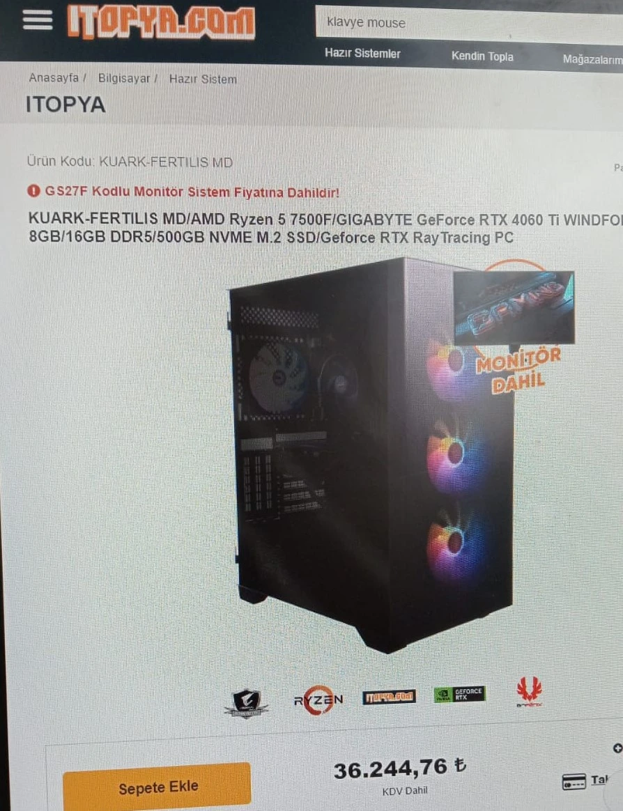

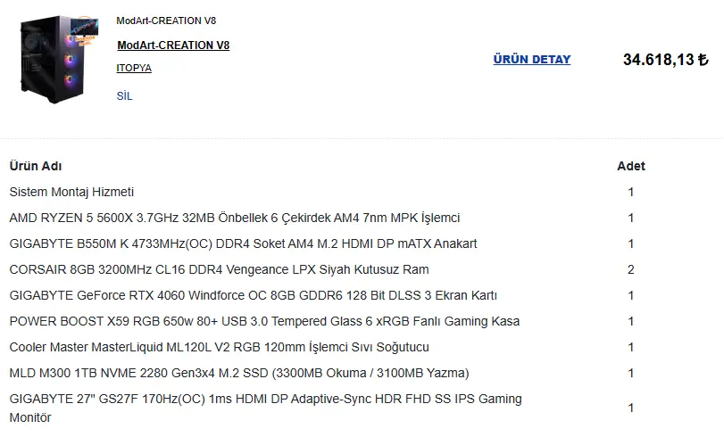

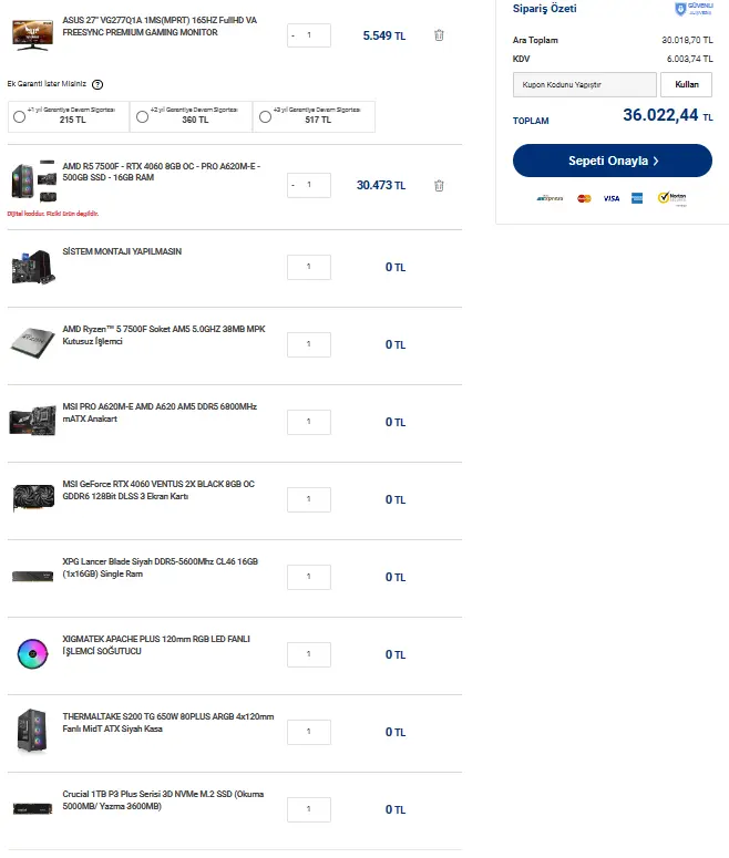

Arkadaşlar merhaba. Başlıkta da belirttiğim gibi 30- 35 bin TL bütçe + monitör dahil hazır sistem önerisi için İtopya'dan ve vatandan bu şekilde ayarlamaya çalıştım. Sizce bu işimi görür mü? Daha farklı alternatif olursa ona da açığım. Fakat parça parça olacaksa eğer kalsın. Çünkü tek bir yerden toplamam gerekiyor. Sistem günlük işimi, arada da belli oyunları rahat oynatsa yeterli. Örneğin, Age of Empires IV, Total War Rome 2, FIFA gibi.

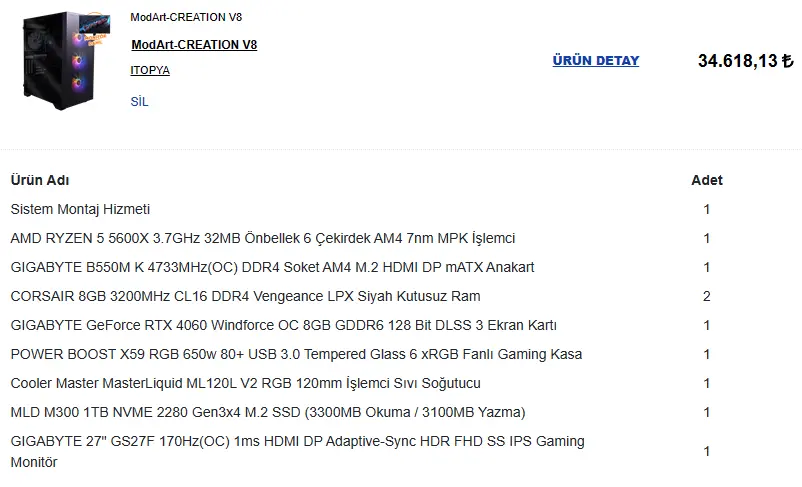

İlk sistemde öncelikle 8 GB ram olması direkt eleme sebebi. Günümüzde artık 16 bile yetmezken, 8 GB olması mantıklı değil. Ekran kartında da Windforce en son bildiğim kadarıyla fazla ısınan bir seriydi, düzeldi mi bilmiyorum açıkçası. Kasa ve PSU'da giriş seviyesi denebilecek düzeyde.
İkinci sistem de ilki kadar olmasa da kötü.
Aynı yerden almak zorundaysan bile tek tek toplamana gerek yok. Markaların hazır toplanmış sistemleri daha uyguna satılıyor. Özellikle birçoğunda kampanya oluyor. Piyasayı bilmediğim için şimdilik sadece alttaki sistemi önereceğim, daha iyisini arkadaşlar önerir zaten.

Itopya'daki sistemi kesinlikle önermem ben. Bileşen kalitesi bayağı kötü. MLD marka SSD'lerden uzak durun, o yazılan değerleri veremiyor. Sebebi de kontrolcüsü zayıf. PowerBoost PSU'lardan da uzak dur derim geneli düşük kalite. Onun dışında 34.000 TL para verip DDR4 sistem alınmaz.

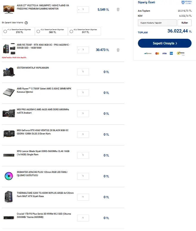

Vatan'daki sistemde de Crucial P3 Plus kullanmışsın, o da zayıf bir SSD. Ekran kartı olarak da Ventus yerine daha iyi modellere yönelmek daha iyi olabilir.

Fiyatlar bile sabit değil ki daha bir hafta olmadı birkaç günde bile zam gelmiş sisteme? İlla biz o linke bakınca değeri mi artıyor artık ne oluyorsa, buldun mu yapıştırmak gerek sanırım. Paylaşmaya gelmiyorlar cidden yazık.
Mesela;
36.244, 76'dan 39.999, 84 olmuş. Hale bak daha 2 gün olmadı belki de. Bunun kurla falan alakası olamaz. Fırsatçılık hep her yerde. Kur düşünce o indirim olmuyor keza nedense.
