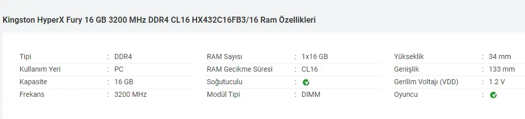

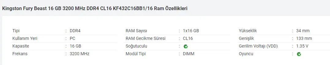

2 gün önce 16 GB RAM aldım Kingston Beast marka. Elimde de 16 GB RAM vardı, o da Kingston marka. Toplam 32 GB yani anlayacağınız.

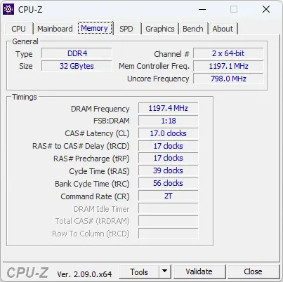

Sorun şu MSI H610M-G PRO anakartımda XMP 1 ve 2 profile ayarı mevcut. 2 sinede tıkladığımda ilk profilede 3200 MHz oluyor fakat BIOS'tan kontrol ettiğimde Windows görev yöneticisinde de bakıyorum RAM 16 GB oluyor.

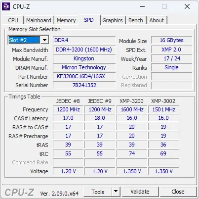

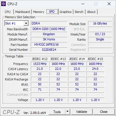

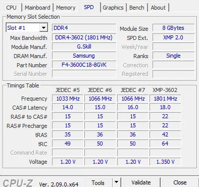

CPU-Z ile RAM'i SPD ile kontrol ettiğimde maalesef zamanında aldığım ilk Kingston ramimim XMP olmadığını şu anki aldığım Kingston Beast RAM'in ise XMP 2.0 olduğunu anladım.
Birisinin DRAM manufacturerı SK Hynix, yeni aldığımın Micron fotoğrafları da paylaşacağım konu içerisinde. Yaşadığım problemler bunlar size sormak istediğim BIOS ayarlarından CAS latency ayarlarıyla alakalı bir ayar yapmam gerekiyor sanırım.

Sen hatalı RAM almışsın başta. Evet, tek tek almak sorun yaratabiliyor ama seninkiler tamamen farklı. Biri 1.2V olarak çalışıyor, diğeri ise 1.35V görünüyor. Part numaraları aynı olacaktı, alırken yazan isimleri önemsiz.
Mesela ben de 1 ay arayla farklı mağazadan aldım. İkinci olanı part numarasına kadar bakarak aldım. Sıkıntı çıkartmadı ama uymayabilir, gözüyle iadesi kolay olacak siteden almıştım.
Benim RAM'lerimde part numaraları aynı, CAS değerleri ve voltajları hepsi aynı.
Senin aldıkların farklı görünüyor. Manuel değerler yazıp çalıştırabilirsen belki olur, ama o kadarını ben bilmiyorum, XMP otomatik ayarladı şimdiye kadar benimkiler bilgi veremem fazla. Ram yeni aldıysan iade edebiliyorsan geri ver. Diğerinin seri numarasında aynısını al bence.
