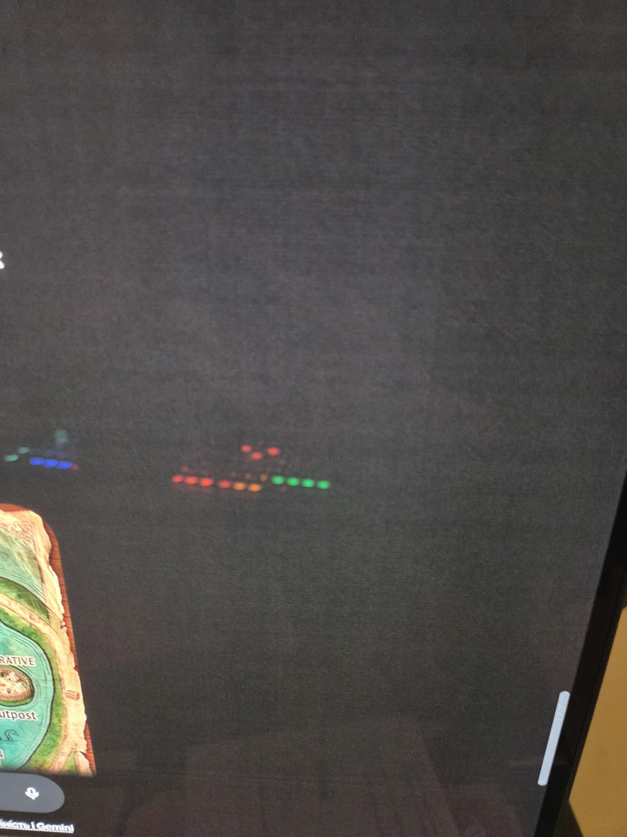

Tekrar yazıyorum, kusura bakmayın. Monitörün yorumlarında çok sık karşılaştığım bir şey var; bu bütün OLED'lerde var mı, çok problem yaratır mı acaba?
Gri bantlanma diye geçiyormuş.

Eğer şöyle bir şeyden korkuyorsanız bu gerçeği yansıtmıyor. İzlenme uğruna ekrana stüdyo ışıklarını tuttuklarında bu kadar mor görünür ancak. Arkanızdan direkt güneş vurmuyorsa böyle bir risk yok. Yeni modellerdeki siyah kaplamaları bunu çok büyük ölçüde azaltıyor zaten.
