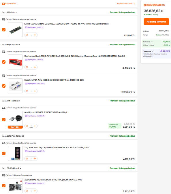

Evet dostlar soru bu. Ben Hepsiburada'dan bunu topladım ancak bence güzel olmadı. Size sığınıyorum bana yardım edin. +1.500 TL gibi tutarlar olabilir. Böyle karışık bir soru sorduğum için sizlerden özür dilerim arkadaşıma toplayabileceğim en iyi sistemi arıyorum.
Ben ekran kartı olarak şu ikisinden birini tavsiye edeceğimden emin gibiyim, yine de siz düzeltirsiniz eğer bir yanlış varsa.

Hazır sisteme göre bence çok güzel bir fiyat. Toplama olarak bu çıkıyor.
Toplamda 35.5k. Hazır sistemde 1TB SSD var topladığım sistemde 500GB. Hazır sistem de stok fan var benim topladığım sistem de kule tipi bir soğutucu var.
Eğer bütçen çıkarsa RAM'i 2x16 yapmanı öneririm.
Ayrıca hocam 37 bin TL'ye kadar çıkabilirim dedi, ne yapmalıyım şu anda?
Topladığım sistem üzerinden örnek verecek olursam RAM'i 2DX16 yapmanı öneririm.
Hazır sisteme gelecek olursak oradaki stok soğutucuyu değişip Phantom spirit alabilir.
Tabii kasaya sığdığına emin olsun kasa kaç mm destekliyor bakmadım.

Hocam ben böyle bir sistem dizmiştim, stok fan konusunda arkadaşım olduğu için uv yapıp verecektim ancak bilmiyorum belki ben pahalıya toplamışımdır diyerek size başvurdum.
Hepsiburada üzerinden daha önce toplamadığım için çok bilemiyorum o sitede ki fiyatları.
Anakart A620 anakarta göre gerekesiz pahalı Max 3.2K verilir. Aynı şekilde işlemci ve kasa da biraz pahalı. Toplama olarak bu bütçede 2x16 RAM çıkabiliyor.

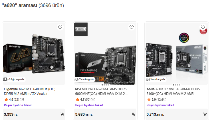

Hocam biliyorum fakat hepsiburada'dan maksimum bu oluyor. Hocam isterseniz hepsiburada üzerinden psu kasa ve işlemci önerin ben de ona göre hareket edeyim. A620 olarak sadece bu üçü var.
Hocam biliyorum fakat Hepsiburada'dan maksimum bu oluyor. Hocam isterseniz Hepsiburada üzerinden PSU kasa ve işlemci önerin ben de ona göre hareket edeyim. A620 olarak sadece bu üçü var.
Eki Görüntüle 168538
Gigabyte anakartlarının bazılarında güvenlik açığı çıkmıştı son zamanlarda. Bu anakart modelinde yoksa m-h olanı alıp geçebilir zaten aralarında devasa bir farkın olacağını da sanmıyorum. Kasa olarak biraz baktım fakat Hepsiburada'ya göre attığın kasanın fiyatı normalmiş bu kadar pahalı olduğunu bilmiyordum bu sitenin
