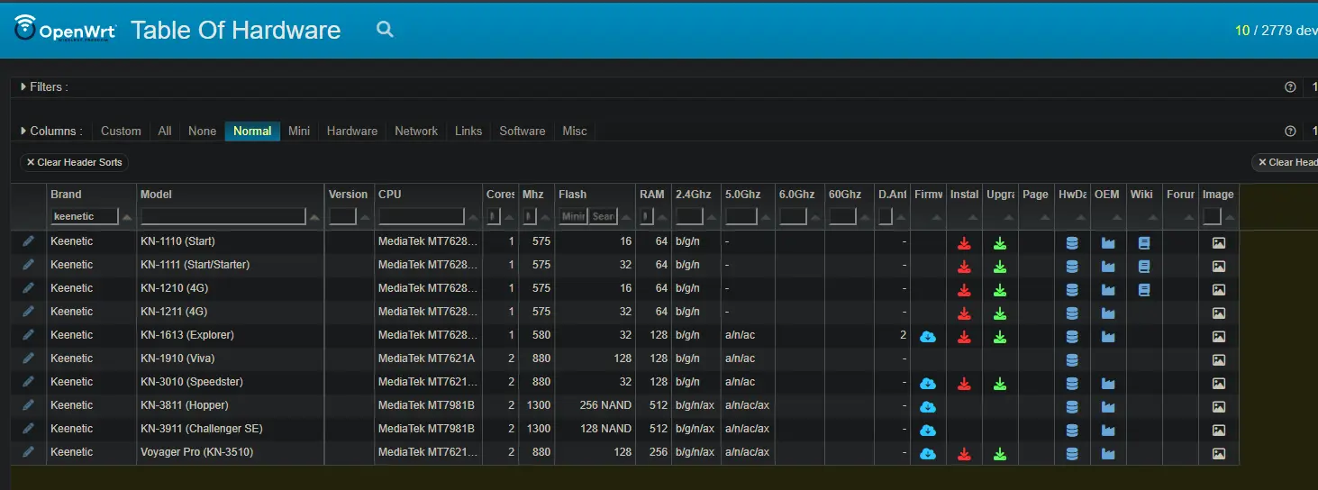

OpenWRT kuracaksa sadece şu anlık Hopper cihazında desteği gözüküyor. Önceden hiçbir cihazında desteği yoktu.

Bu routera bakabilirsin donanım olarak çok iyi ve openwrt destekliyor.
