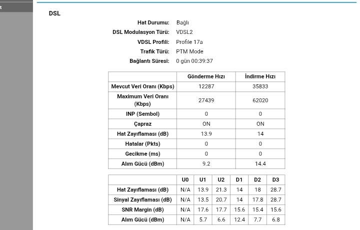

Hat değerleri fotoğrafta var, ev müstakil olduğu için apartman kutu olayı yok bizde.
50/15 rahat alır bu. Pc'den 3 metre uzaktayım gözümden bir şey kaçmadıysa. Arayın 50/15 tanımlasınlar. Eve kadar kabloyu getiriyorlar. Evden modeme kadar giden kablo ek ve ezilme var ise sıkıntı yaratabilir. Müstakil evden bende oturdum. Tavsiyem 750 TL router yerine 300-350 TL'e Dolap uygulamasında Modem routerlar var. Onlardan al ve evin farklı bir yerine koyun yada evin en orta bölgesine ana modem, çok kullanılan yere 2. modemi koyun.

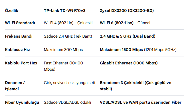

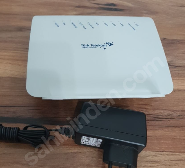

Ikinci el Zyxel DX-3200 al sarı sayfalardan. Az önce gördüm 500-600 TL. Ben bunu kullanıyorum sorunsuz wifi-6 ve Broadcom chipli.

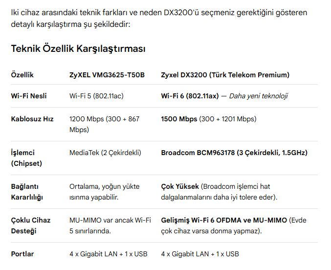

2.el ZyXEL VMG3625-T50b.
  • İşlemci Kalitesi (Broadcom Farkı): VMG3625-T50B modeli MediaTek işlemci kullanır. Bu işlemci kötü olmasa da özellikle zayıf altyapılarda veya hat dalgalanmalarında (SNR marjı düştüğünde) kopmalara daha yatkındır. DX3200 ise Broadcom yonga setiyle gelir. DSL hatlarında Broadcom işlemciler çok daha stabil çalışır ve hattı maksimum performansla elinde tutar.
  • Geleceğe Yatırım (Wi-Fi 6): DX3200 Wi-Fi 6 teknolojisine sahiptir. Telefonunuz, laptopunuz veya televizyonunuz Wi-Fi 6 destekliyorsa, çok daha düşük ping süreleri ve duvar arkasından daha yüksek hızlar alırsınız.
