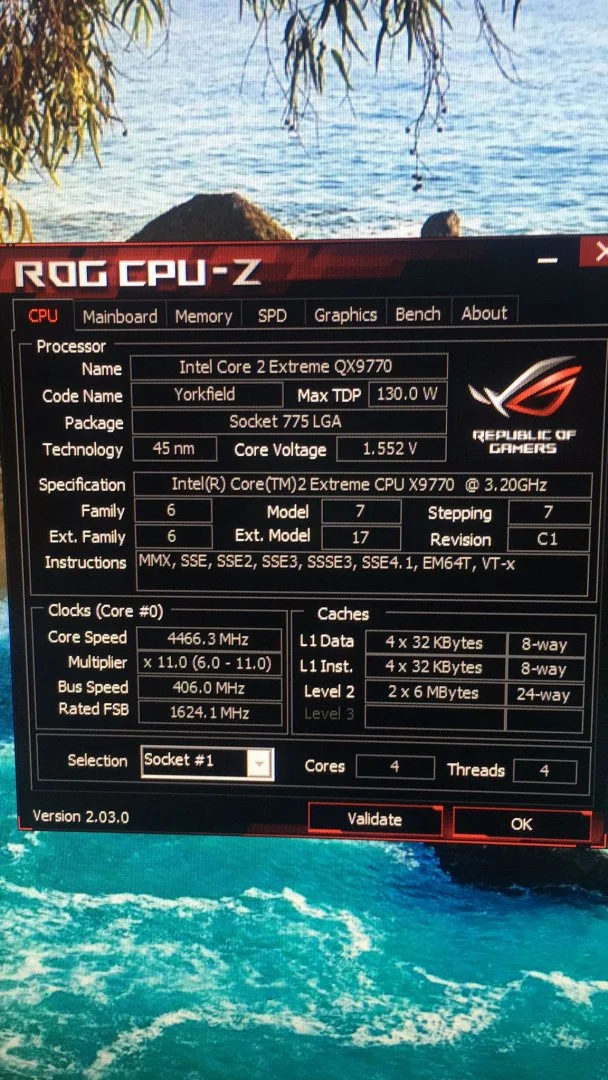

Ya gençler QX9770 kullanıyorum 775 devri bitti diyorum hala anlamıyorsunuz.
