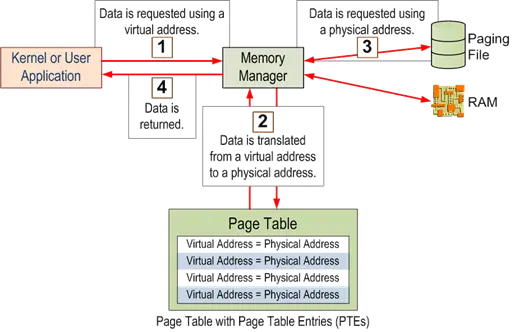

nt!MiInsertCachedPte+0x1a0 çağrısını da görüyorsun. Bu sanal adresleri fiziksel adreslere eşlemekte rol alan bir şey. Bu tip bir durumda hata oluşması da donanımsal problem ihtimalini barındırıyor.
