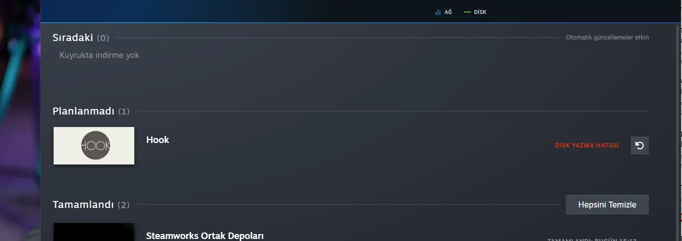

990 Pro normal modeli şu an yük bindiğinde kendini kapatıp Steam de yazma hatası veriyor ve disk yönetiminde görünmüyor yeniden başlatmam gerekiyor.
Recep bey sizin dediğinizi yaptım alt slota 990 Pro taktım bir süre oyun oynattı sıcaklık değeri 57 geçmedi.
Oyun crash verdi. Hemen denemek için Steamdan oyun indirmeye çalıştım ve disk yazma hatası verdi.
Satın aldığım 2 disk nasıl bozuk olabilir? Başka tavsiye edebileceğiniz bir şey var mı? 990 Pro şu an oyun stoklama diski olarak çalışıyor ve bu hataları verdi.

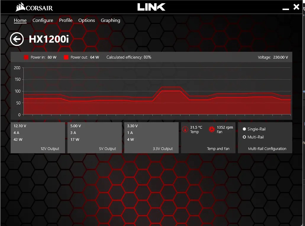

Corsair HX1200i güç kaynağı şu an multi-rail modunda çalışıyor. Aklıma gelecek her şeyi soruyorum kusura bakmayın.
