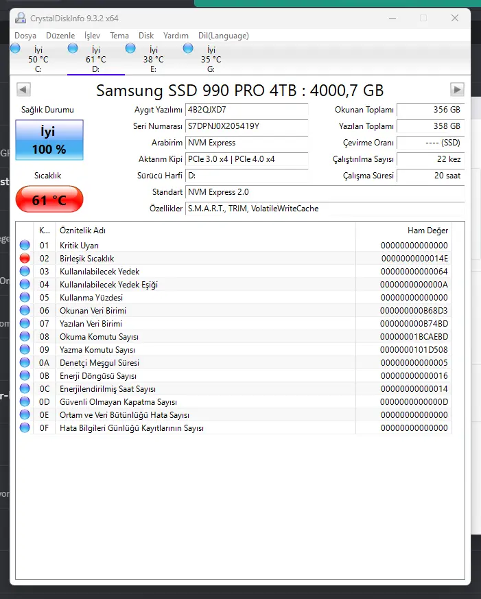

Benim 990 Pro heatsink 7 days oynarken 69'a kadar çıktıç Pro düz modeli de 69'a kadar çıktı
Heatsink soğutma açısından hiç fark göstermedi.

990 Pro'da 3D Mark testini en az 52 kez yaptım ve hata vermedi. ICARUS da oynadım zaten başka bir şeyde hata vermiyordu. 59 Dereceye kadar çıkarttım hata almadım. Bios ayarından mı başka bir şeyden mi bilmiyorum ama şimdilik bir problem de görünmedi.
