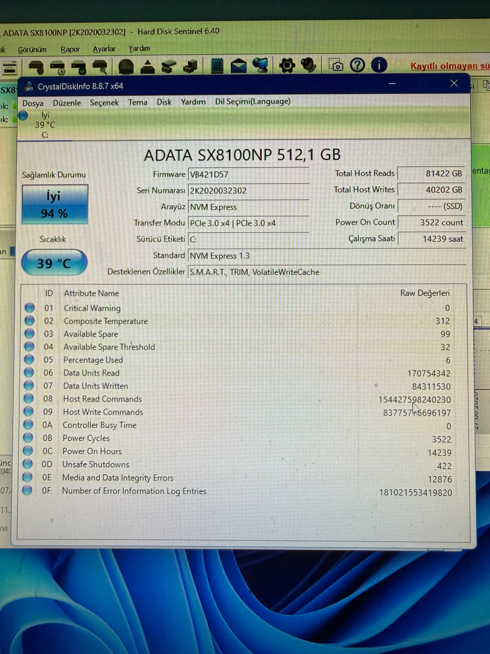

Bugün sağlığı 94'ten 83'e düşmüş, (Hard Disk Sentinel) 10 bit değerler resimde. @Caner Uncu
Kullanılamayacak durumda değil ancak sorunlar başlamış.
Available Spare değeri %100 olması gerekirken 99'a düşmüş. Bu da demek oluyor ki bozulan blokların yerine yedek blok devreye girmiş. Sorunsuz bir SSD'de yedek blok devre girmez.
Ha şu an sadece 99'a düşmüş, hâlâ gayet iyi değer ancak bu sayı gittikçe düşecek. Bozulmaya başlamış yani.
Daha sonra 0E değerine gelirsek, burası önemli. Bu değerin 0 olması lazım sağlam bir diskte ancak sende çok fazla hata çıkmış. Hemen akabinde 0F değeri de absürt uçuk. 0F'de hata çıkması normal, önemsiz hataları da logluyor ama seninki arşa çıkmış.
Kısaca bozulmaya başlamış ancak hâlâ kullanılabilir seviyede. Bu Adata'ya da ön yargılıyım zaten, pek güven vermeyen bir marka bana.
Teşekkürler hocam.
