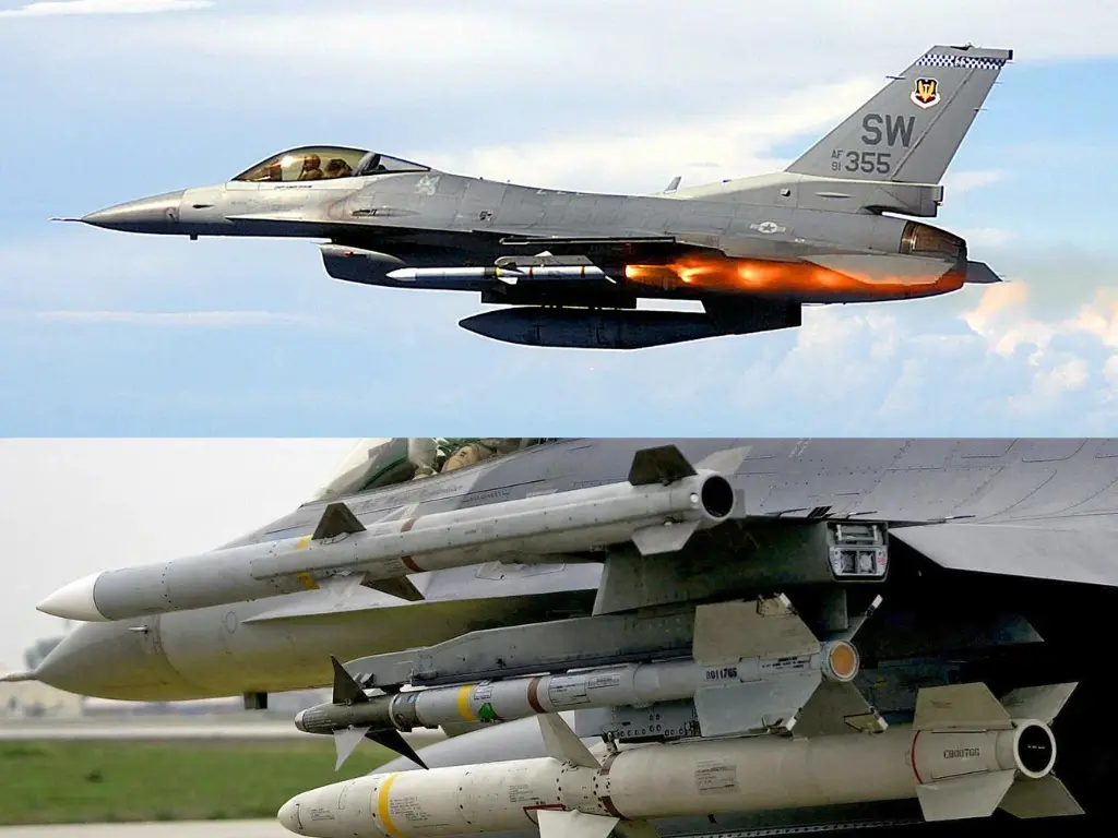

ABD’nin 1980’lerin sonunda geliştirmiş olduğu en ölümcül füzelerindendir. Süpersonik, aktif radar güdümlü bir orta menzil havadan havaya füzedir. AMRAAM'ın açılımı Advanced Medium Range Air To Air Missile'dir. BVR yani görüş ötesi angajmanlarda kullanılır.

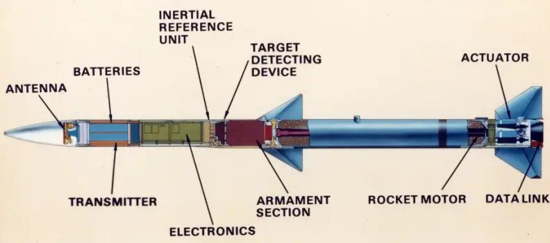

340 lbs (154 kg) katı yakıt kapasitesi ile maksimum 4 mach (ses hızının 4 katı) hızında uçabilir. Varyantlarına göre değişen yaklaşık 50-150 km arası etkin menzile sahiptir. Füzenin ayrıca HOJ (Home on Jam) özelliği vardır. Yani elektronik karıştırma uygulayan bir hava unsuru varsa (radar jamming) karıştırma uygulayan unsura yönlenme kabiliyeti vardır. AMRAAM füzelerinin burnunda uçağa göre düşük menzilli bir radar vardır. Bu radar küçük olduğu için hedefi uçağın radarı kadar uzaktan izleyemez. Bu yüzden uzun menzilli takiplerde önce hava aracı, radarı ile hedefi bulur. Füzeyi hedefe güdümlendirir ve atış sağlanır. Atış sonrası hedef füzenin dahili radar menziline girene kadar datalink vasıtasıyla uçağın radarından gelen bilgilerle hedef bilgisini yenilemer. Füze, hedef kendi radar menzil aralığına geldiğinde uçaktan bağımsız olur. Yani atış yapan platformdan başka yardım almadan hedefe dahili radarıyla güdümlenir.
F-16, F-5, F-4, F-15, F/A-18, F-22, F-35, Harrier, Tornado, JAS-37 ve JAS-39 gibi modern platformlarda kullanılabilir. Yeni versiyonları yer platformlarından atılabilecek.
Genel şeması:
