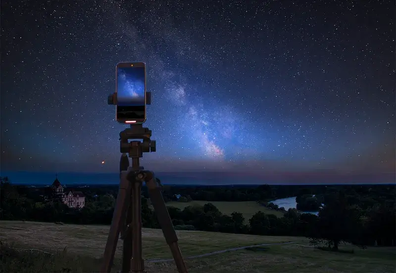

Ekipman konusunda pek bir şeye ihtiyacımız yok. Ne de olsa kompakt, hafif bir telefonla amatör çekimler yapacağız. 150cm ila 180cm aralığında, ucuz ve ortalama bir tripod işinizi görecektir. Dediğim gibi, ağır bir fullframe body ve kocaman lensler kullanmıyoruz. Derin uzay vs. çekmeyeceğiz, altı üstü uzayı çekeceğiz :)

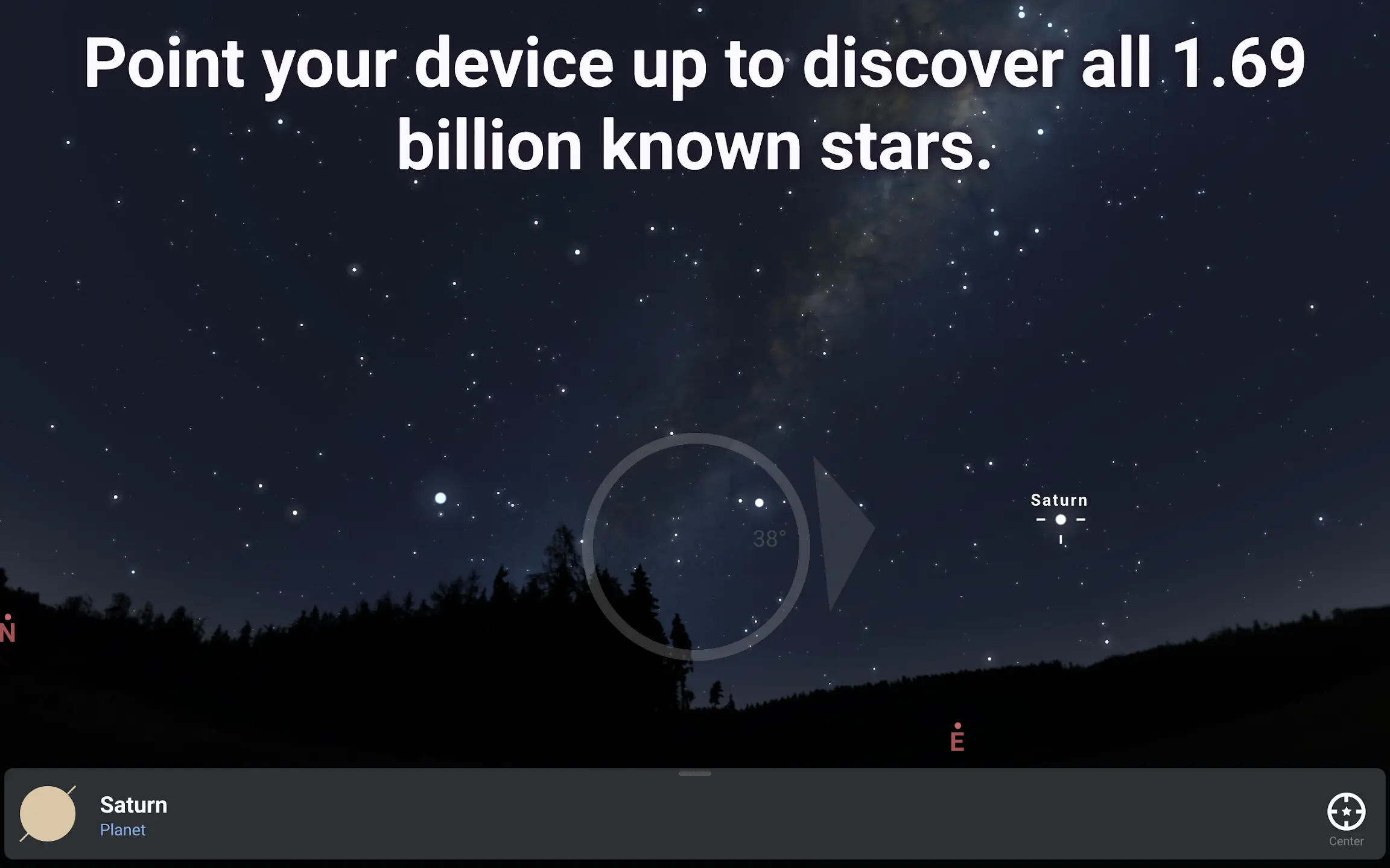

Arkadaşlar, IOS ve Android cihazlarda kullanabileceğimiz epey uygulama bulunmakta ama benim önerim kullanımı en basit olan "Stellarium" olacaktır. Android, IOS ve Windows, Linux, MacOS uyumlu olan bu uygulamanın kullanımı oldukça basit. Uygulamayı indirin ve uygulamayı başlattıktan sonra sadece konumunuzu kalibre edin. Konumunuzu en yakın yere kalibre ettikten sonra telefonunuzu yukarı doğru doğrultup birazcık bekleyin. Sonrasında telefonu istediğiniz yere döndürebilirsiniz. Bu şekilde çekmek istediğiniz galaksiyi yahut yıldız kümesini rahatlıkla bulabilirsiniz.

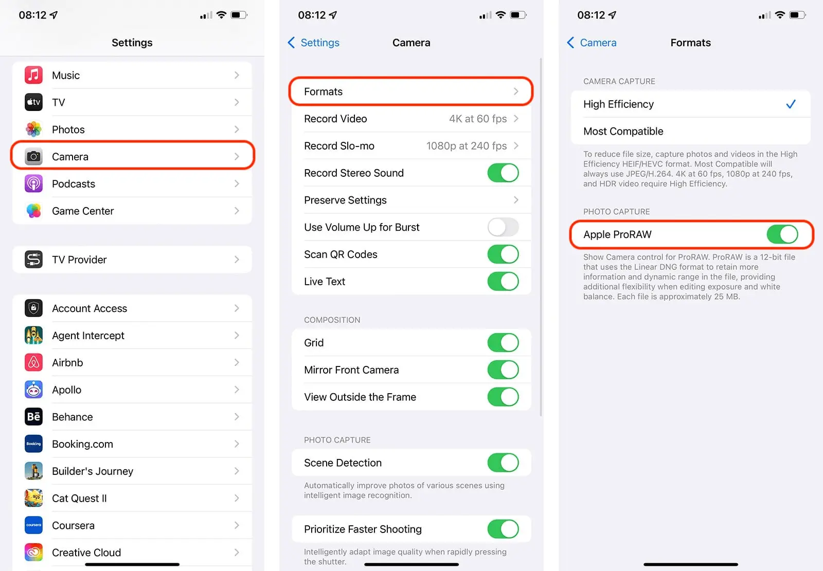

Apple kullanıcıları için gerekli ayarları aşağıya bırakıyorum.

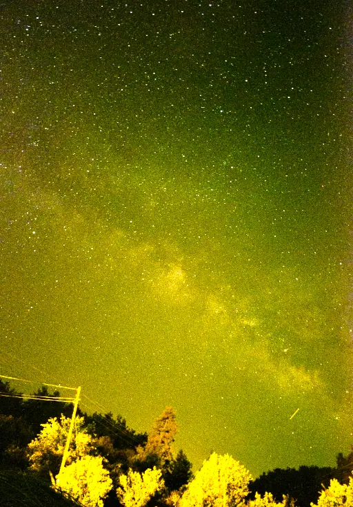

Örneğin ben çektiğim bu fotoğrafı keyfime göre işleyerek böyle bir sonuç elde ettim:

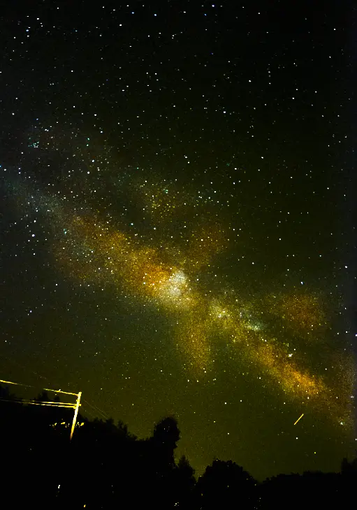

Burada AI bazlı bir denoise yapmadım, AI biraz yumuşatabiliyor. Mesela aşağıdaki aydınlatmaları karartıp yıldızları öne çıkarabilirsiniz. Yıldızların ana hattını daha ön plana çıkararak fotoğrafı daha estetik gösterebilirsiniz. Bunu yapabilmek için fırça modunu kullanmalısınız.

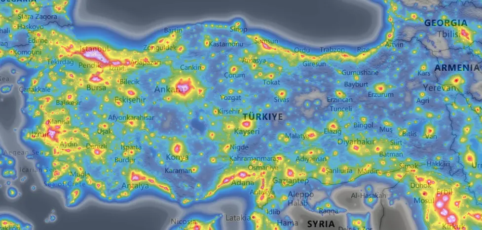

Işık Kirliliği
Uzayın resmini çekebilmek için bulunduğumuz noktanın şehirlere ve kalabalık noktalara göre nispeten daha az ışık kirliliğine sahip olması gerekmekte. Bazı arkadaşlar evlerinin balkonundan ya da köylerine gittiklerinde fotoğraf çekmeye çalışıyorlar ama şehirler ve köylerin yakın çevreleri ışık kirliliği sebebiyle ne yazık ki iyi konumlar değiller. Yani isterseniz amiral gemisi bir Sony ya da Apple kullanın, isterseniz de orta seviye bir Xiaomi; fotoğraf çekeceğiniz noktanın ışık kirliliğini hesaba katmadığınız taktirde yıldız yakalayamazsınız. Bu siteden Türkiye'nin ışık kirliliği haritasını kontrol edebilirsiniz. Harita çok da güncel değil ama işimizi görecektir. Ben fotoğraflarımı genel olarak 0.240 mcd/m2 parlaklık değerlerinde çekiyorum. Yani ortalamada 240 ve altında parlaklığa sahip noktalara giderseniz uzayı görüntüleme şansınız daha yüksek olacaktır. Haritada mavi ve laciverte kayan noktalar ışık kirliliği oldukça az noktalardır ve o noktalarda çekeceğiniz fotoğraflar oldukça temiz görünecektir. Şunu da eklemeliyim, eğer yüksek bir alandan (dağ ya da tepe gibi) fotoğraf çekiyorsanız ve görüş açınızda bir yerleşim alanı varsa, uzaktaki yerleşim alanının yaydığı ışık fotoğrafınızda görünebilir. Bence çok sorun teşkil etmiyor zira biz bu işi amatör yapıyoruz.
Eki Görüntüle 64212

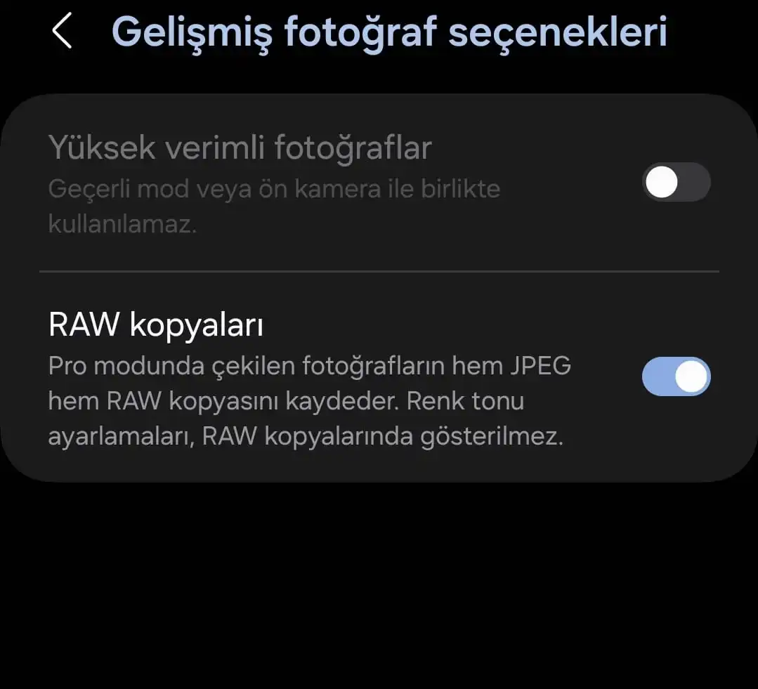

Samsung'da kamerayı açmanız ve sonrasında "gelişmiş fotoğraf seçenekleri" kısmına girmeniz, ardından "RAW kopyaları" seçeneğini açmanız yeterli.
Eki Görüntüle 64223

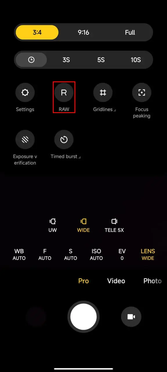

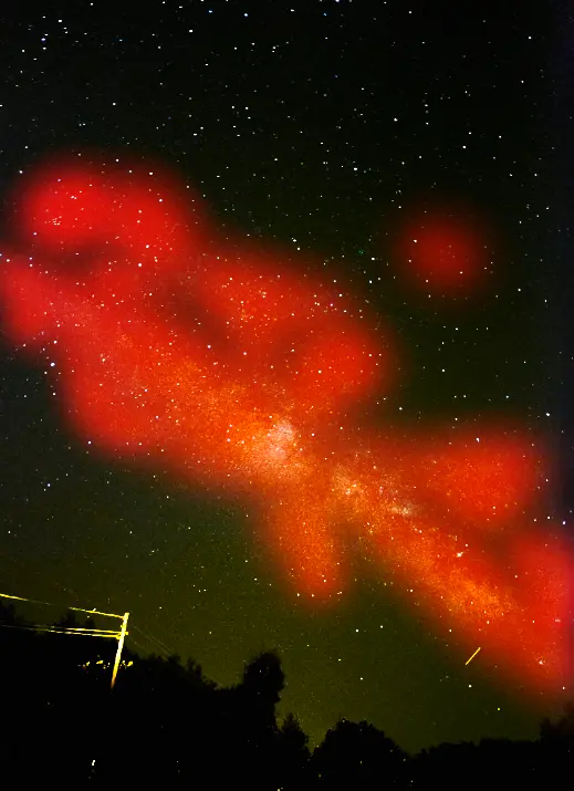

Eki Görüntüle 64225
Ayarlamalara gelelim. Shutter, enstantane ya da perde hızı olarak nitelendirilen ayar en fazla 30sn değerine ayarlanmalı. Bana göre 30sn oldukça fazla çünkü 30sn boyunca pozlanacağı için yıldızlar hareketli ve bulanık görünebilir. Bu da kötü bir görüntüye sebebiyet verecektir. Ben enstantane değerinin "15sn" olmasını öneriyorum. ISO'ya yani ışık hassasiyetine gelecek olursak, bu değer en fazla 3200 olarak ayarlanmalı. Telefon sensörleri küçük olduğu için 6400 civarındaki ISO'ları pek önermiyorum. Ben 3200'ün üst sınır olduğunu düşünüyorum. Burada şöyle bir durum var, eğer 3200 ISO'daki gren fazla görünüyorsa bu durumda ISO'yu 1600-1800 civarlarına çekebilirsiniz ve enstantaneyi 30sn'ye çıkarabilirsiniz. Işık kaybını bu şekilde minimuma indirmiş olursunuz.
