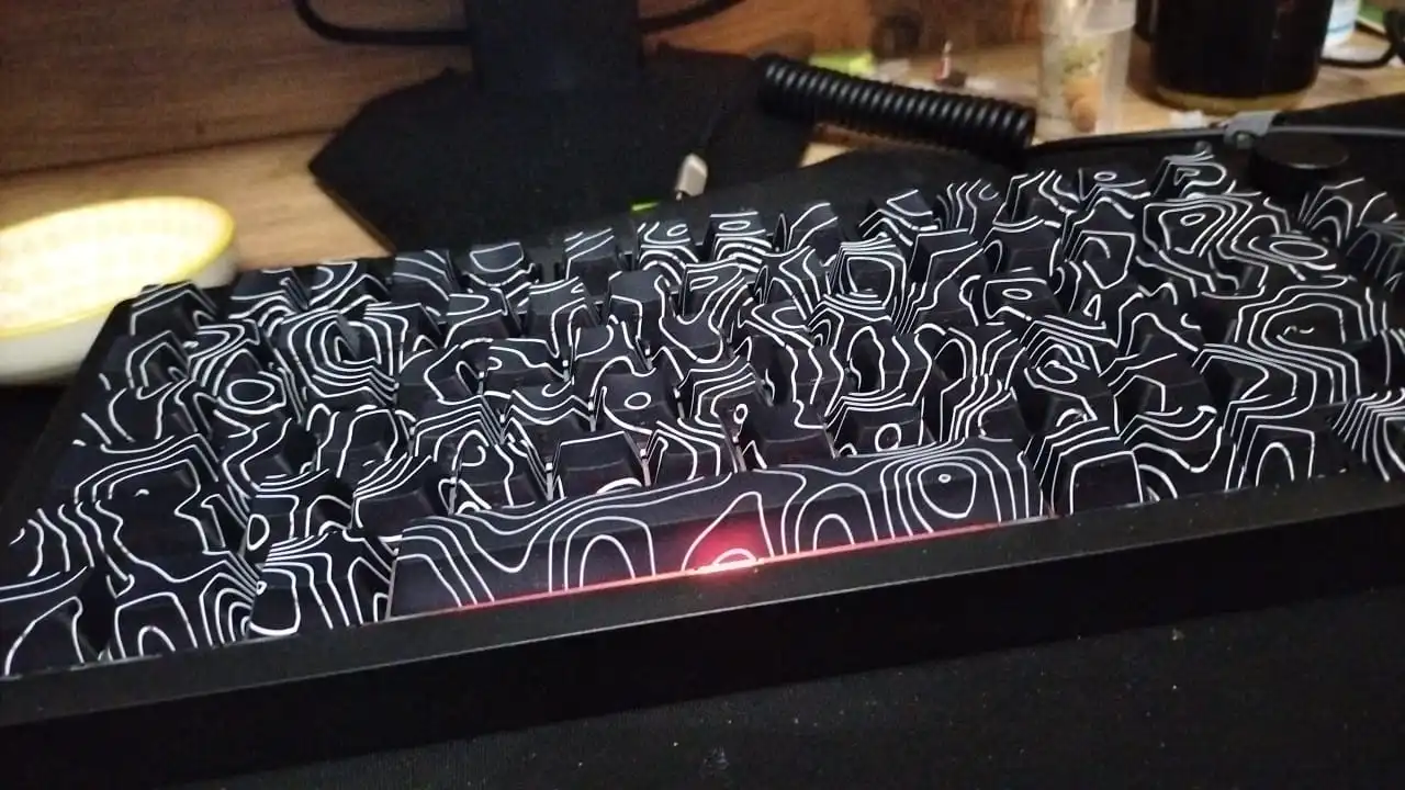

Manuelin dediğine göre şarj olurken sabit bir kırmızı ışık durması gerekiyormuş fotoğrafta olduğu gibi, şarj az ise kırmızı ışık yavaşça kapanıp açılması gerekiyormuş, battery check kısayolu direkt olarak işe yaramıyor nedense.
Tamam şimdi videodaki gibi yapmadan kendi kendine bağlamayı başardım, ancak sondaki sorun devam ediyor, kabloyu çıkardığım gibi kapanıyor klavye nedense. Problem şarjda gibi.

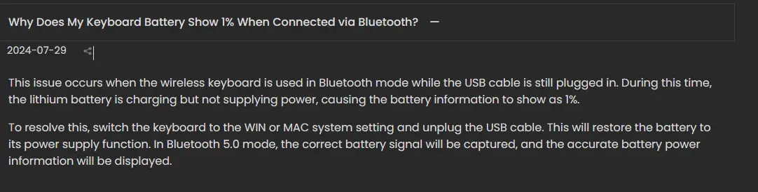

Çok garip ya şarj edemiyorum cihazı. D 2.4 modunda iken battery check yapılabiliyor yazıyor ancak olmuyor. Kablolu bağlantı moduna alıp bir 15 20 dakika daha edeceğim yine %1'de kalırsa bilemiyorum artık.
Sorunu buldum, ancak nasıl çözmem gerektiğini tam anlayamadım yazdığına göre.
