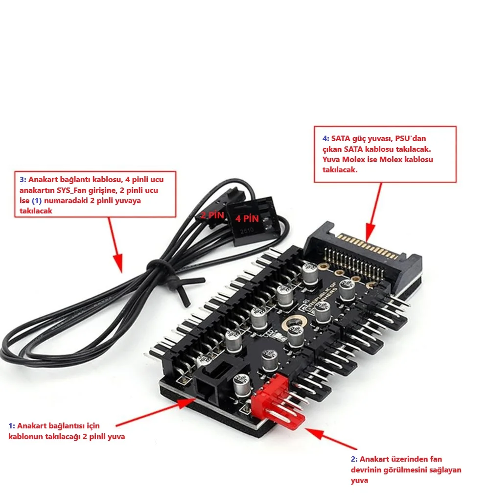

Alfais 4988 10 Port PWM Fan Çoklayıcı bağlantısı nasıl yapılır?
Mavi renk ile numaralandırışmış yuvaların detaylı açıklaması
1: Görseldeki kablonun 2 pinli ucu bu yuvaya takılmalı, diğer 4 pinli uç ise anakarttaki SYS_Fan girişine takılmalı, anakartlardaki sistem fan yuvalarının kodları genellikle SYS_fan olarak geçer, çoklayıcının hem fan devir hızını iletmesini hem de hızını ayarlamak istiyorsanız bu bağlantıyı yapmalısınız, aksi halde fanlar tam devir çalışır ve kırmızı yuvadaki fanın devir hızı görülmez.
2: Bu yuvaya 4 pinli bir fan takmanız halinde anakartın BİOS'u üzerinden veya fan kontrol uygulaması üzerinden takılan fanın devir hızını görebileceksiniz. Fan takılmadığında devir hızı gözükmez ancak diğer yuvadaki fanlar çalışmaya devam eder, bu yuva fanın dönüş hızını iletir. BIOS üzerinden veya fan kontrol programı üzerinden sadece bu yuva görünür, diğer yuvalar gözükmez. Yani sisteminiz tek fan çalıştırmış "gibi" görünür.
3: Bu kablo anakart ile çoklayıcı arasında kırmızı yuvaya takılan fanın hız devrinin görülmesini ve ayrıca verilecek komutlarla çoklayıcıya takılı tüm fan hızlarının ayarlanmasını sağlar. Kablo takılmazsa fanlar tam devirde çalışır ve BIOS veya fan programı üzerinden fan hızları ayarlanamadığı gibi kırmızı yuvadaki fan devir hızı da gözükmez.
4: Bu yuvaya PSU'dan gelen SATA güç kablosu takılmalı (Çoklayıcıdaki yuva Molex ise Molex kablosu taklılmalı.), tüm fanlar bu güç bağlantısı ile çalışır, bağlantı yapılmadığında fanlar çalışmaz. Görseldeki 3 numaralı anakart ve çoklayıcı ara bağlantı kablosu sadece fan hızlarını kontrol etmenizi ve kırmızı yuvadaki devir hızını görmenizi sağlar, fanlara güç vermez.
Bağlantıları görsel ve açıklamadaki gibi yaptığınız takdirde BIOS veya fan kontrol uygulaması üzerinden fan hızlarını kontrol edebileceksiniz. Ayrıca kırmızı yuvadaki fanın devir hızını da görebileceksiniz, bağlantı aşamaları bu kadar.
