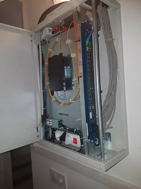

Bu üstteki kutuda Sol taraftaki FTTB/ETH , Sağ taraftaki Bina içi dağıtım kutusu. (Türk Telekomda OFDK, SOL ve Kablonette BASK olarak geçer.)
İki Altyapı türü "Fiber" diye geçse de farklı. İki Altyapı türü teorik olarak OLT'de (Santral tarafında bulunan, Fibere sinyal veren donanım) gelse de sonlandırma ve dağıtım türü fatklıdır.
Sol taraftaki kutuda MDU cihazı MDU'ya bağlı olan GPON/UPlink portu var. aboneler MDU portundan dairelere ethernet kablosuyla bağlanır.
MDU cihazındaki portlar eğer FE (Fast ethernet) ise 100Mbps, GE (Gigabit) ise 1GE hız alır (teorik)  Fakat MDU'daki Portlar ya yazılımsal olarak FE'ye çekildiği için veya üretildiği için 100Mbit üstü hız alınamaz. (Telecomun elinde şu anda GE port MDU çok az var) Sorgulama sitelerinde "fiber" diye görülen fakat 100Mbps alınamayan alt yapı türü sol taraftaki Kabin türüdür. (FTTB-ETH)

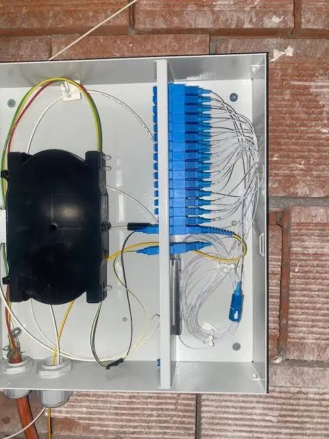

Sağ tarafta görülen kabin OFDK (bina içi dağıtım kutusu) Burada ise farklı bir dağıtım türü var. Fotodaki OFDK'da 1:8 Çoklama (bölme) yapılmış. Yani OLT'den çıkan blr kıl, önce MUFA'da 8'e bölünüp 8 binaya dağıtılmış daha sonrasında apartmanda da tekrar 8'e bölünüp 8 daireye dağıtılmış toplam 64 kişi/daire aynı 1 OLT portundan beslenerek hizmet verilecek şekilde ayarlanmış. (Sahadaki bölmeler değişebilir, her port farklı şekilde bölünerek dağıtılır.) Yani bu altyapıda OB (Optik bölücü)'ler ile Çoklanarak dağıtım yapılıyor ve Teorik 1GE hız alınabiliyor. (Normalde 2.4GE DL, 1.24GE UL olsa da, network tarafında hızı kısıtlarlar.) (FTTH)

OFDK: bu OFDK'da yukarıdaki OFDK'dan farklı olarak 1:16 çoklama var.

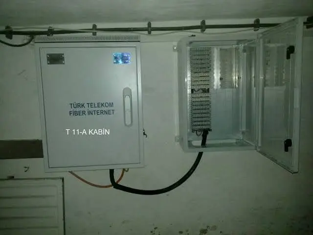

Bu alttaki ise FTTB DSL. T kabin diye geçer. İçinde DSLAM cihazı vardır ve reglet üzerinden abonelere DSL olarak hizmet verir. Aktif Olduğu için "PON" değildir. Yani OLT'den gelmez, L2'lerden gelir. Alınabilecek Max Hız 88-96Mbps arasıdır daha üstü alınmaz.

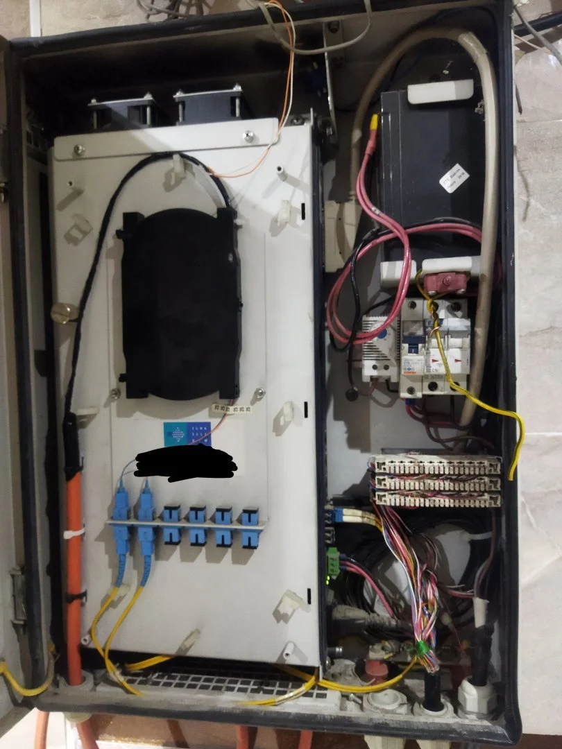

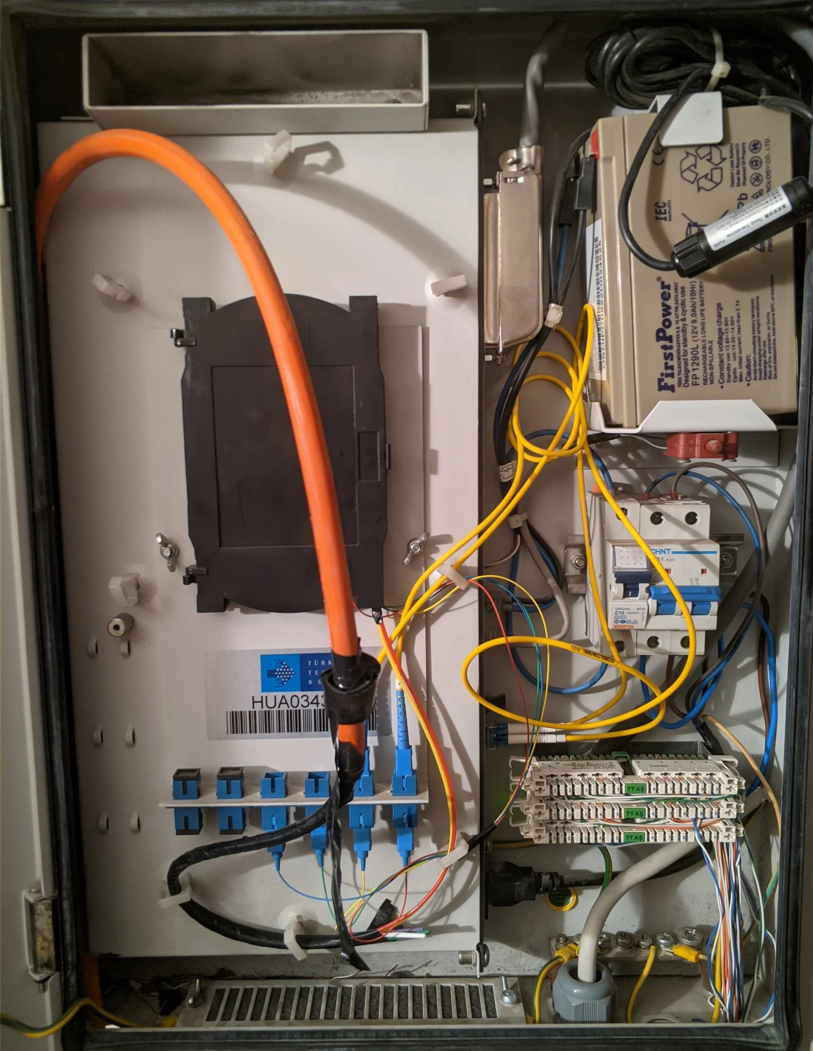

Bu alttaki ise Combo/hibrit Kutu. İkiside ADSL/VDSL. (Kabin içinde regletleri görebilirsin) Bu Combo kutuların FTTB/ETH ve DSL Combo olanı da vardır fakat bulamadım onları. Bulunca güncellerim. Genel olarak kullanılanı (artık çok kullanılmasa da) ADSL/VDSL tarzda olanları. Eğer FTTB/ETH-DSL Combo kutu ise 1GE'ye kadar alınabilir fakat sadece ADSL/VDSL ise max 85-96mbps alınabilir.
Bizim binada; Superonline'in fiber kutusu var. Yalnız oradan Telekom kutuda ki reglete cat kablo ile bağlantı yapılmış. Galiba son resimde ki olaya benziyor. Binaya kadar fiber çekip; vdsl e dönüşüm çok mantıksız.

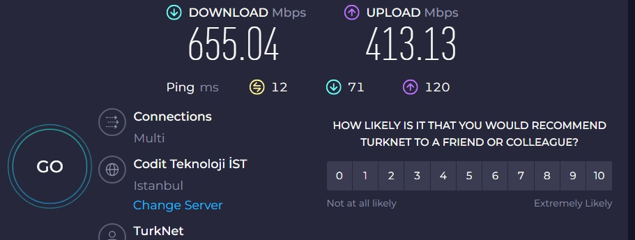

Kablosuzda wifi kart 5ghz de 866 destekliyor max. Linux Mint down yapınca 95 mb görüyorum. Normal herhalde.
350 TL*12 ay; daha önce de Pananet kullanıyordum. 100 mb ; 100 TL 'den. Ucuz internet deyince biz geliyoruz akla, biliyorsun.
