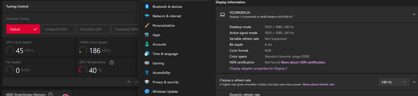

Selam, birçoğumuz AMD ekran kartı kullanırken monitörü 144Hz, 165Hz veya 240Hz'e aldığımızda (monitörden, monitöre değişir) VRAM saat hızının son hızda çakılı kaldığını ve kartın boşta 50-60 derecelere çıktığını biliyoruz.
Peki neden oluyor bu?
AMD sürücüleri, yüksek yenileme hızlarında görüntü paketleri arasındaki boşluk (Blanking) süresini kısa bulursa, görüntüde titreme olmasın diye VRAM hızını düşürmeye "vaktim yok" der ve Full çalışır. Biz bu süreyi manuel olarak çok az esneterek kartın yavaşlamasına izin vereceğiz.
Bu sorunu, monitörü veya kartı zorlamadan CRU yazılımı ile nasıl çözeceğinizi adım adım anlatıyorum.
1. CRU indirin ve açın.
2. En üstteki listeden aktif monitörünüzü seçin. (Yanında "Active" yazar.)
3. En alttaki "Extension Block" kısmındaki tek satıra çift tıklayın. (Eğer ana CRU ekranındaki "Detailed Resolutions" listesinde 144Hz veya 240Hz satırını göremiyorsanız panik yapmayın. Modern monitörlerin çoğu bu yüksek hızları alt taraftaki "Extension Block" içinde saklar. Oraya çift tıklayın, karşınıza çıkan yeni listedeki "Detailed Resoultions" kısmında kendi Hz değerinizi bulacaksınız. Ayarları oradan yapmanız gerekiyor.)
4. Açılan listede kullandığınız yüksek Hz değerini (örneğin: 1920x1080 @ 240Hz) bulup çift tıklayın.
5. Timing kısmını "Manual" yapın.
6. Veritical sütununda "Blanking" değerini bulun. (Genelde 50-60 gibi bir değerdedir.) Bu değeri 100 yapın, OK deyip çıkın. (Deneme-yanılma yapacağız. Bende 145'te düzeldi, ondan 145 yazıyor.)
7. Klasördeki restart64.exe çalıştırın. (Ekran 1-2 saniye gidip gelecektir, normaldir.)
8. AMD Yazılımından VRAM hızına bakın. Eğer düşmediyse, CRU'ya dönüp 100 yaptığınız değeri 120, 140, 180 gibi değerler yaparak düşene kadar tekrar deneyin.
Eğer değeri çok arttırırsanız ve ekran gelmezse panik yapmayın. Windows, ekranın geldiğine dair onay alamazsa genellikle otomatik olarak eski (çalışan) ayara geri döner. Eğer ekran hala gelmiyorsa, bilgisayarı yeniden başlatıp, güvenli modda açın CRU klasöründeki reset-all.exe dosyasını çalıştırın. Her şey fabrika ayarlarına döner.
