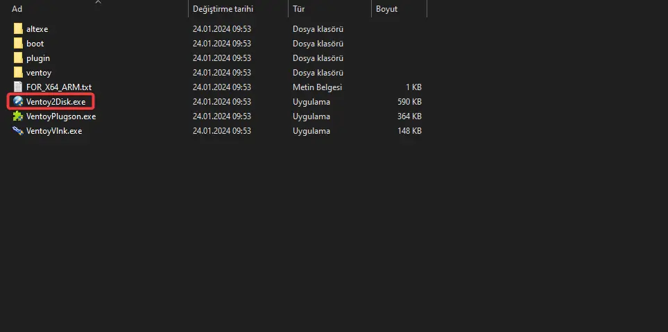

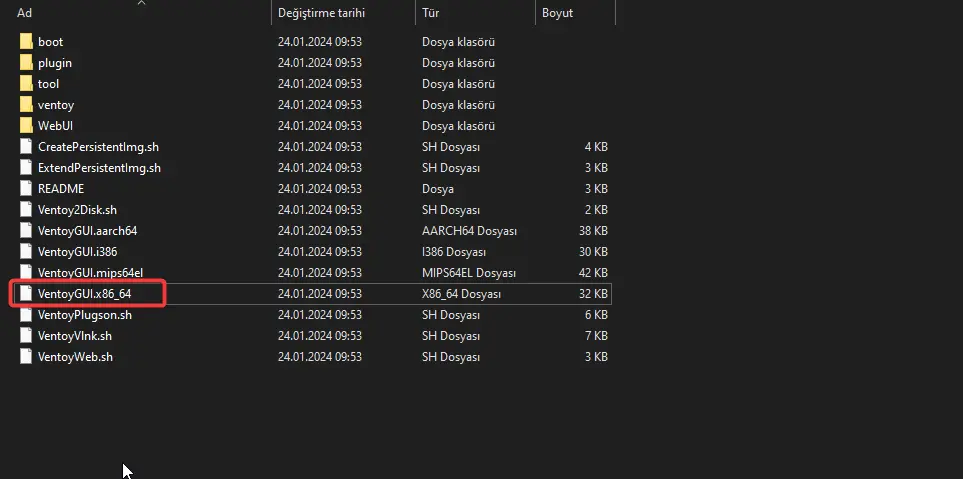

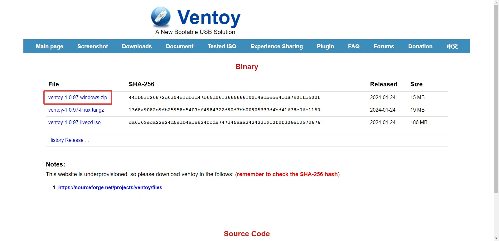

Eğer Windows bir bilgisayardaysanız ventoy-1.0.97-windows.zip , eğer Linux bir bilgisayardaysanız ventoy-1.0.97-linux.tar.gz adlı arşivi indiriyorsunuz.
Ardından inen ZIP/GZ dosyasındaki ventoy- ile başlayan klasörü herhangi bir yere taşıyoruz. Eğer bilgisayarınız Windows ise Ventoy2Disk.exe , Linux ise VentoyGUI.x86_64 adlı dosyayı çalıştırıyoruz.

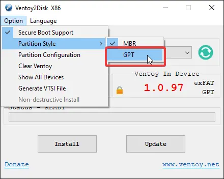

Bu ayarı GPT yapıyoruz:
Ardından "Partition Configuration" butonuna tıklıyoruz.
exFAT'ın seçili olduğundan emin olup "OK" butonuna basıyoruz. Buradan USB'mizi seçiyoruz: (eğer uygulamayı çalıştırdıktan sonra taktıysanız ve gözükmüyorsa sağdaki yenileme simgesine basın)
Ve her şeyi doğruladıktan sonra "Install" butonuna basıyoruz. Karşımıza böyle bir uyarı gelirse:
Kutucuğa büyük harflerle "YES" yazıyoruz ve "OK" butonuna basıyoruz. Karşımıza iki tane daha uyarı gelecek, ikisine de evet deyip kurulmasını bekliyoruz. Karşımıza böyle bir bilgi penceresi gelirse işlem başarılı olmuş demektir:

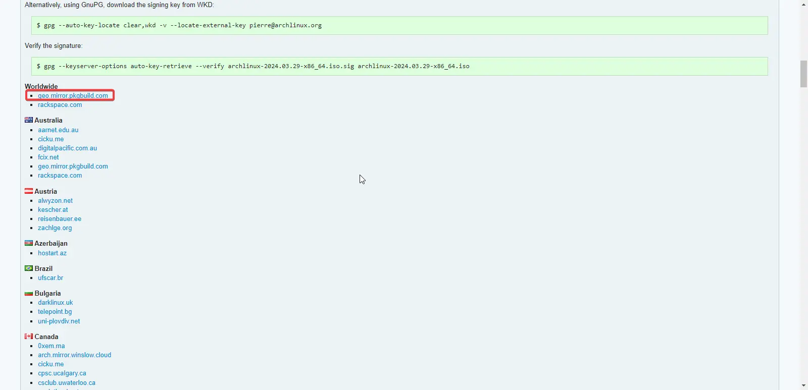

Ardından bu siteye gidiyoruz.
Birazcık aşağıya inip bu butona basıyoruz:
Ve ISO dosyamızın inmesini bekliyoruz. İnen ISO dosyamızı USB'nin içine kopyalıyoruz, herhangi bir dizin olabilir. ISO diye klasör oluşturup içine de atabilirsiniz, fark etmez. Donanım yazılımı ayarlarımızda Secure Boot'un kapalı olduğunu doğruladıktan sonra bilgisayarımızı USB'den başlatıyoruz.

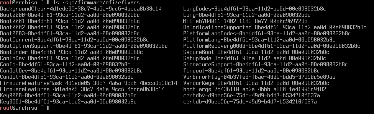

UEFI modunda boot ettiğimizi doğrulayalım
Başta söylemiştim UEFI bir sisteme sahip olduğunuzdan emin olun diye. Ancak işimizi garantiye almak için UEFI modunda boot ettiğimizi doğrulayalım.
Kod:
ls /sys/firmware/efi/efivars
Karşınıza bunun gibi birçok yazı çıktıysa UEFI modunda boot etmişiz demektir, kurulumun diğer aşamasına geçebilirsiniz:

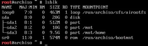

[Kritik] Diskleri ayarlayalım

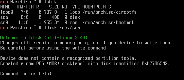

İlk önce lsblk yazıyoruz. Çıktı şu formatta olmalı:
Aynı olmayacak tabii ki, bende hiç bölüm olmadığı için resim alıntı. Sizde de buna benzer şekilde gözükecektir. En sol tarafta diskler bulunmakta. SIZE sütunun altına bakarak diskinizi bir yere not alın. Mesela diskim 480 GB, SIZE yazan yerin altında 480 GB'a yakın olan satırda en soldaki yazıyı not alıyorum. Benim çıktım şu şekilde ve ben sda'yı not alacağım (sanal makine olduğu için 40 GB verdim, sizde farklı olabilir):

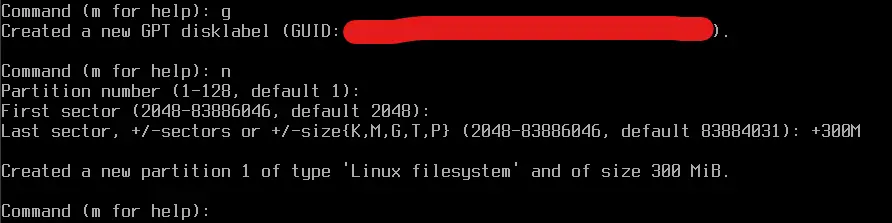

Devam edelim:
Kod:
fdisk /dev/${disk}
Bu komutta ${disk} olan yere not aldığınız yazıyı yazıyorsunuz, bu durumda benim yazacağım komut fdisk /dev/sda oluyor.
Kod:

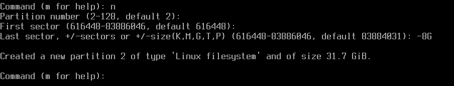

g
Kod:
n
Bunu yazdıktan sonra last sector kısmına gelene kadar entera basıyoruz, last sector kısmına +300M yazıp enter'a basıyoruz.

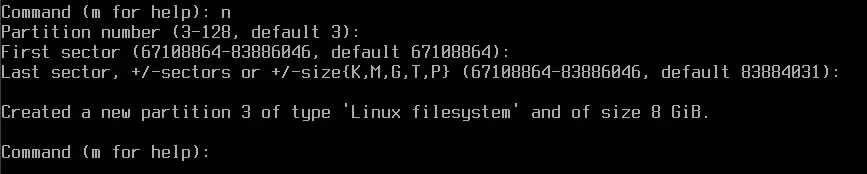

Kod:
n
Yazdıktan sonra last sector kısmına gelene kadar entera basıyoruz, last sector kısmına -8G yazıp enter'a basıyoruz.
Kod:
n
Yazdıktan sonra hiçbir yeri doldurmadan sürekli entera basıyoruz.
Kod:
t
Yazdıktan sonra partition type or alias kısmına gelene kadar entera basıyoruz, partition type or alias kısmına 19 yazıp entera basıyoruz.
Kod:
t
Yazdıktan sonra partition number kısmına 1 yazıp entera basıyoruz, partition type or alias kısmına 1 yazıp entera basıyoruz.
Kod:
w

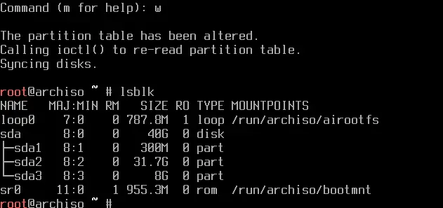

lsblk
Yazıyoruz. Çıktı şu formatta olmalı:
SIZE sütununa bakıyoruz, 300M yazan bölüm (sda1) bizim EFI bölümümüzdür. 8G bölüm (sda3) bizim swap bölümümüzdür. En büyük olan bölüm ise (sda2) bizim ana bölümümüzdür. Bunları not alıyoruz. Ve sırasıyla bu komutları yazıyoruz:
Kod:
mkfs.fat -F32 /dev/${efibölümünüz}
mkfs.ext4 /dev/${anabölümünüz}
mkswap /dev/${swapbölümünüz}
mount /dev/${anabölümünüz} /mnt
mkdir /mnt/boot
mount /dev/${efibölümünüz} /mnt/boot
swapon /dev/${swapbölümünüz}
Ben şu komutları yazmış olacağım:

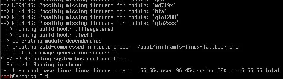

Temel paketleri diskimize kuralım
Bunun için şu komut yeterli olacaktır:
Kod:
pacstrap /mnt base linux linux-firmware nano
Birazcık bekliyoruz. Tablo şeklinde olduğu için az çok bir şeyler anlarsınız zaten. Bitince böyle bir çıktı vermesi ve altta root@archiso yazması lazım:

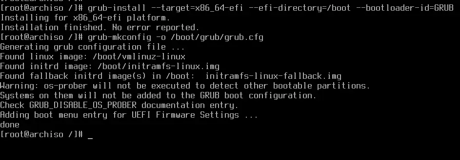

Önyükleyiciyi kuralım
Kod:
grub-install --target=x86_64-efi --efi-directory=/boot --bootloader-id=GRUB
grub-mkconfig -o /boot/grub/grub.cfg
Şu çıktıyı alırsanız hiçbir hata yok demektir:

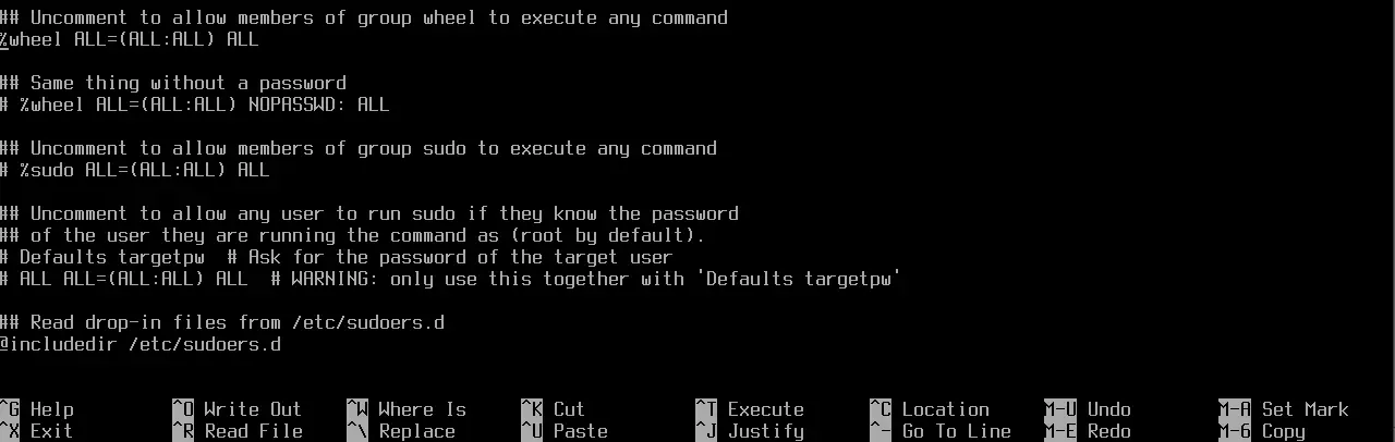

Bu kullanıcının yönetici komutlarını kullanmasına izin vermek için bu komutu yazalım:
Kod:
EDITOR=nano visudo
Aşağı ok tuşuyla biraz aşağıya inelim ve %wheel ALL=(ALL:ALL) ALL satırını bulalım. Ardından başındaki # simgesini ve boşluğu kaldıralım. İmleci hareket ettirmek için ok tuşlarını kullanın. % simgesinin altına getirip iki kez backspace tuşuna basmak yeterli olacaktır.
Ardından CTRL + O, enter. Sonrasında CTRL + X tuşlarına basıp kaydediyoruz ve çıkıyoruz.
