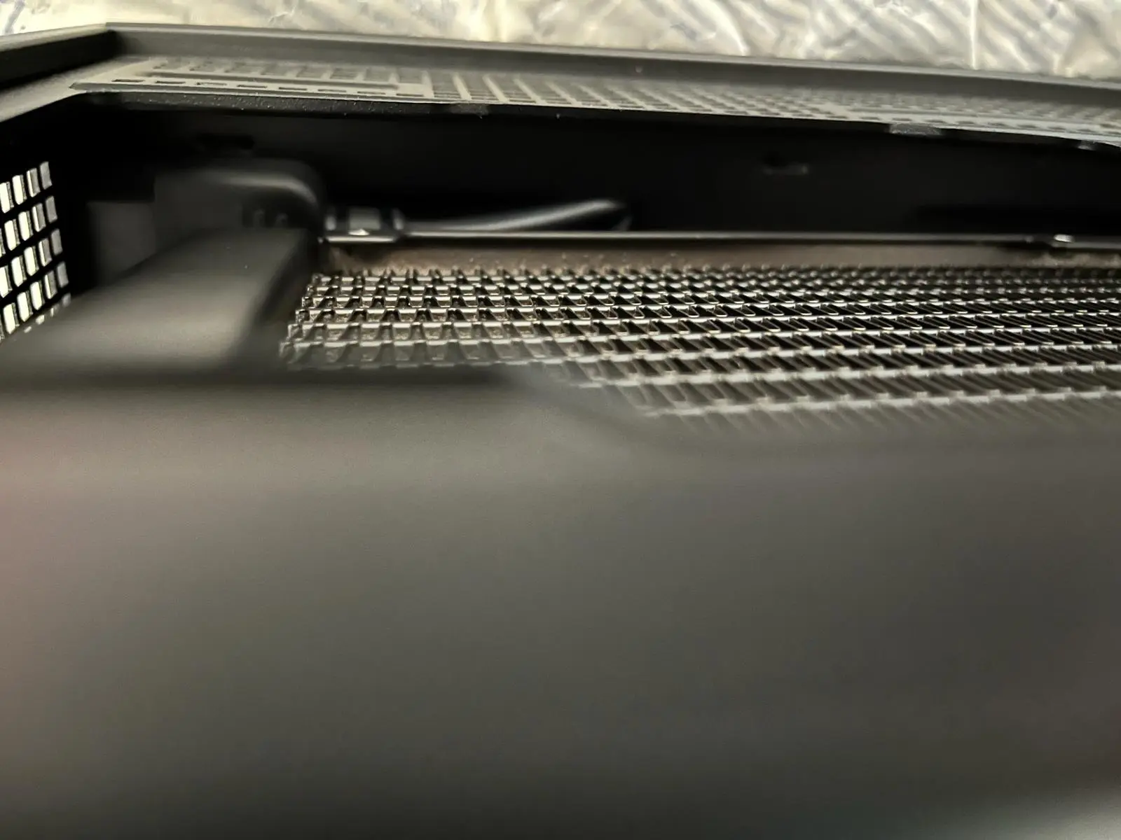

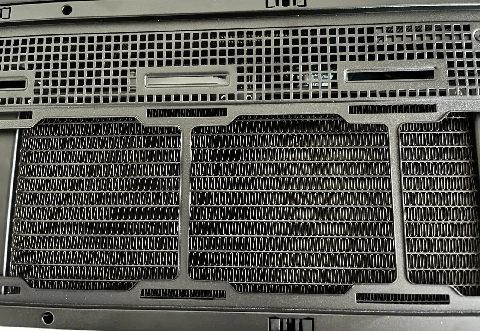

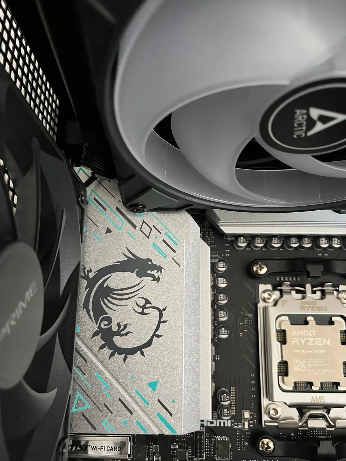

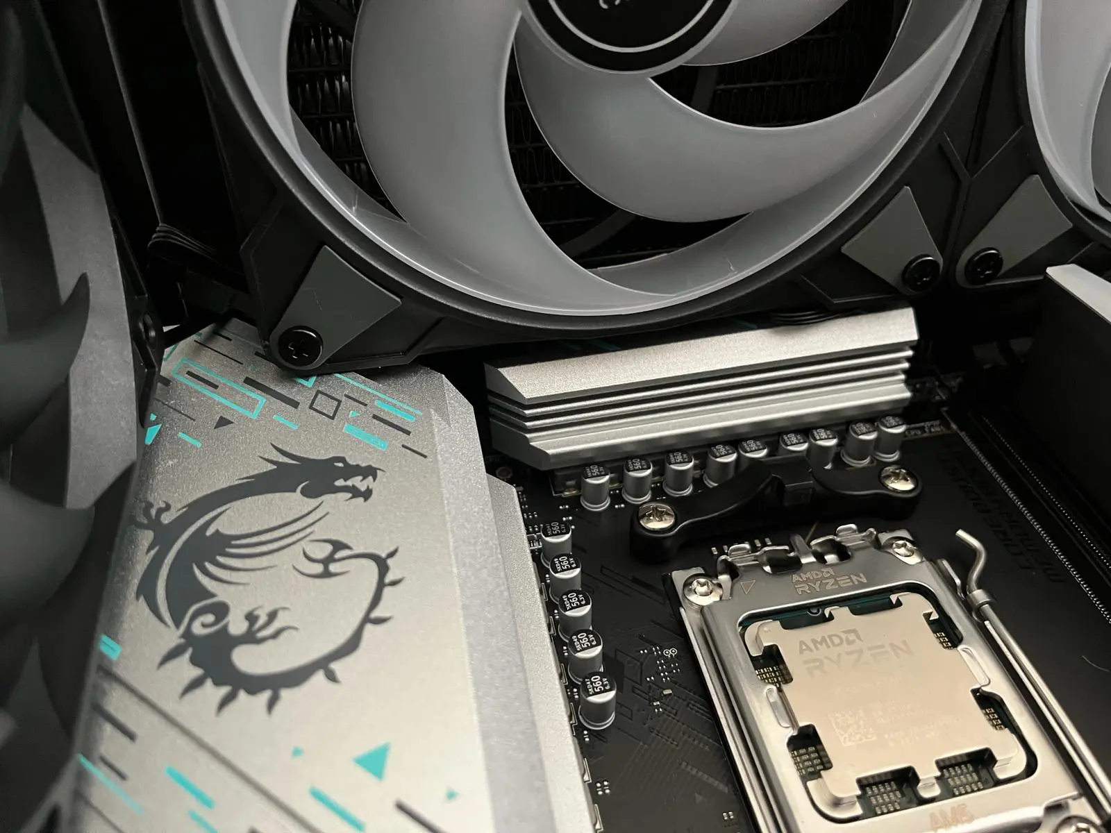

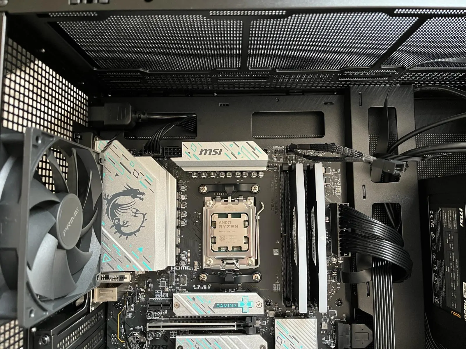

Kendime yeni bir sistem kurma aşamasındaydım. Elimdeki Artic Freezer II 280 sıvı soğutma radyatörünü kasama sığdırmaya çalıştım başaramadım, halbuki internette aynı radyatörü bu kasaya takan çok kişi gördüm. Sizce sorun benden mi kaynaklanıyor? Kasa içi görüntüsünü buraya paylaşıyorum.
Bahsi geçen soğutma 280mm, fotoğraftakiler 240mm ve 360mm gibi duruyor. 280mm radyatörde bulunan 140mm fanları oraya sığdırmak için alttaki yuvalara girmesi lazım soğutucunun. Fark 200mm gibi dursa da yan yana koyunca muazzam bir fark olduğunu görebilirsiniz.
İnternette verilen verilere göre ürünlerin ölçüleri dahilinde uyması gerekiyor arkadaşın yaptığı bir yanlış var bence.
317 X 138 X 38 mm radyatör (bahis geçen sıvı soğutmanın ölçüleri) 120 mm, 140 mm, 240 mm, 280 mm, 360 mm (kasanın radyatör desteği) 3 X 120 mm, 2 X 140 mm (kasanın soğutma fanı desteği üst)
O halde son çare, farklı bir çözüm sunuyorum; fanları radyatörden ayırıp önce radyatörü kasaya monte edip aradaki boşluğu kapattığınızda fanları takmak için tekrar boşluk elde etmiş olacaksınız bu şekilde takmayı deneyebilirsiniz. Bu yöntem de işe yaramazsa önce sıvı soğutmayı takın ardından anakartı monte edin.
Bu işleme girmekten vazgeçtim anlaşılan sıvı soğutma kasaya istesem de pasif soğutucuların kalınlığı nedeniyle oturmayacak, elden çıkartıp Corsair H100 takmayı planlıyorum. Kasaya oturur herhalde. @Recep Baltaş Bir de sizin görüşünüzü almak isterim.
