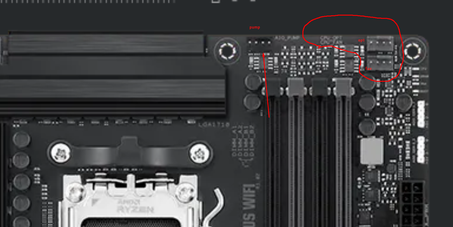

PUMP'u anakartımda sağ üstte AIO_PUMP diye bir slot var oraya takmalıyım sanırım. FAN'ı CPU_FAN1, VRM'yi de CPU_OPT'a mı takmalıyım?
Bu anakartın sitesinden aldığım anakartın görüntüsü, görüntü pek net değil ama yazılar ve girişler okunuyor.
Pompayı AIO PUMP, radyatör fanlarını CPU FAN, VRM fanını da CPU OPT kısmına bağla.

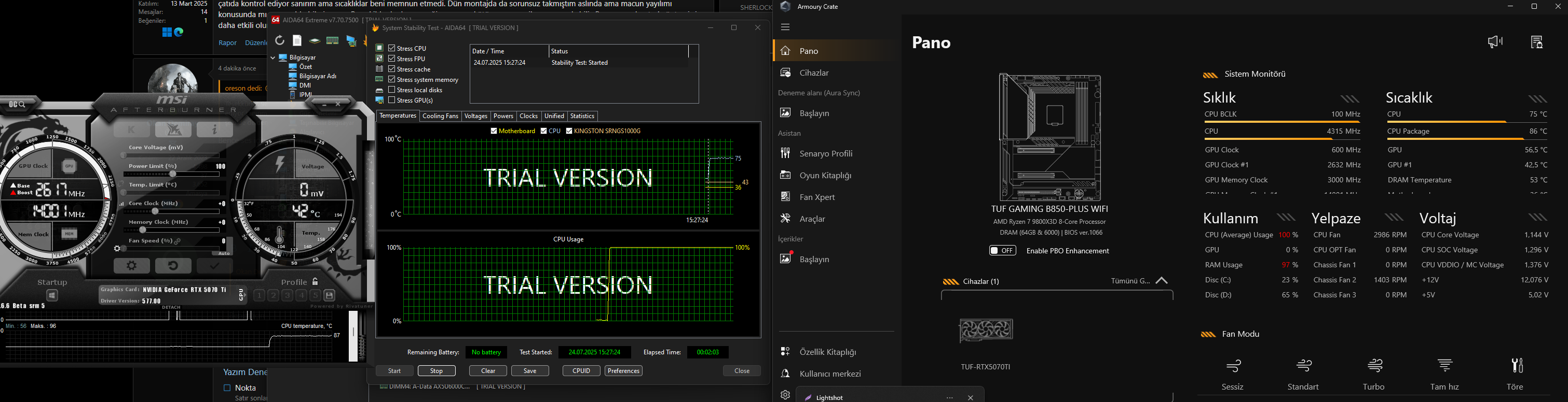

Benim için şu anda önemli olan sesten çok sıcaklık konusu ama o konuda fark olur mu? Şu anda çünkü boşta 50-55-60 derece, AIDA stres testinde de şöyle sıcaklık geliyor:
Sağdaki anakartın yazılımı. CPU'yu mı CPU Package'ı mı kaide almalıyım derece konusunda emin olamadım. MSI Afterburner'da Package kısmını yansıtıyor gibi duruyor ama siz ne dersiniz? Sıcaklıklarda bir sıkıntı var gibi geliyor bana ama.

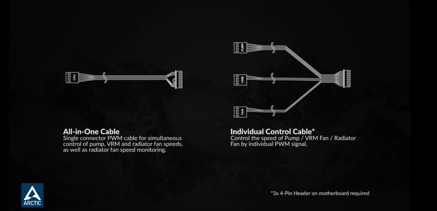

Problem aslında sıcaklıklar. Arctic soğutucu ile gelen 2 opsiyonlu kablo var belki bilginiz vardır. Yoksa da şu şekilde:

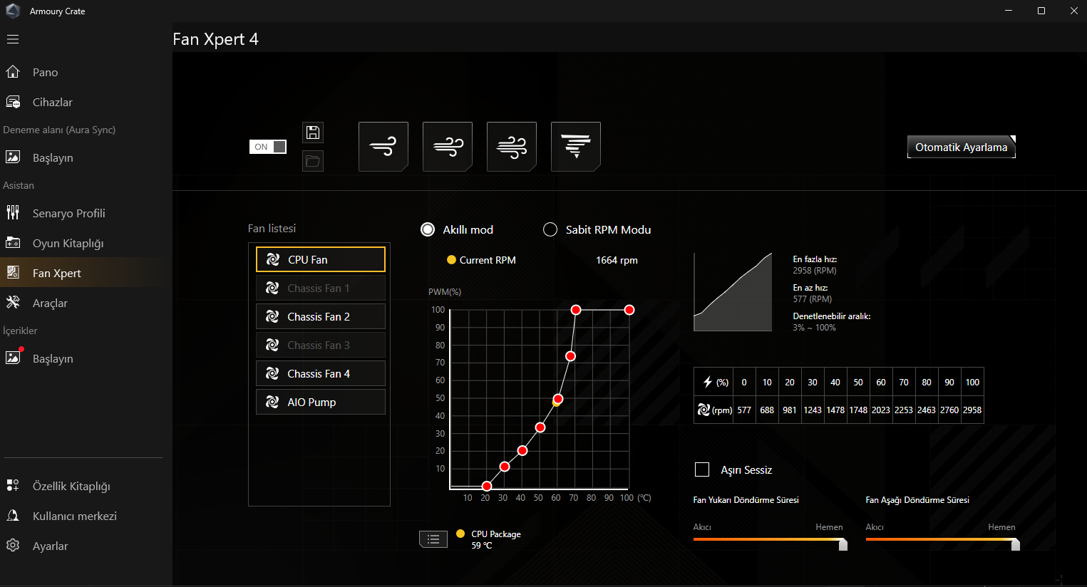

Bir de ASUS'un Armoury Crate programında da bu fanlar gözüküyor ama pompa kısmında çalışıp çalışmadığına dair yazılımsal açıdan bir belirsizlik var. Armoury Crate'in "Otomatik Ayarlama" özelliğini kullanıp fanları yazılıma ayarlatmıştım. Fan eğrileri şu şekilde: (Chassis fan 2 ve 4 kasa fanları olması gerekiyor, en azından 4 eklediğim kasa fanlarını aktif ediyor)

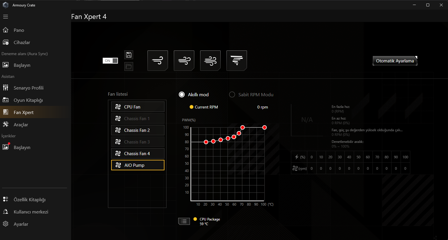

AIO Pump kısmında eğri olsa da rpm gözükmüyor saçma bir şekilde. Pompaya çalışıyor mu diye kulağımı yaklaştırdığımda ise uğultu tarzında bi ses olarak mı tarif edebilirim bilmiyorum ama ses var gibi. Hortuma da dokunduğumda bir titreşim hissiyatı var. Ama armoury crate'de göstermemesi biraz garibime gidiyor. Acaba ayrı ayrı kabloları takıp öyle mi denemeliyim, sıcaklıklarda da sizce sorun var mı?

İndividual bağlatının amacı pompayı %100 çalıştırıp VRM ve radyatör fanlarını sessiz kullanabilmek.
Sizin bağlantınızda tek noktadan güç aldığı için ayrı ayrı devir göremezsiniz, sadece CPU fan görünür, normal bir durum.
İndividual bağlantı ile pompayı %100 yaparsanız boştaki sıcaklığınız düşer ama yük altındaki ısı değişmez, çünkü AiO kabloya CPU fandan yaptığınız ayarda 70 derecede her şey zaten %100 oluyor.

Hocam Cinebench testine de sokmuştum dün gece. Hava sıcaklığı 28-30 derece civarı gösteriyordu ama oda küçük ve biraz sıcak aslında. 95'i görünce bir şeylerin yanlış olduğunu düşünmeye başladım. Diğer kullanan kişilerde sanki daha serin sonuçlar gördüm. Hava da bir etken tabii fakat bir sorun olup olmadığı konusunda endişeliyim hala. Sizce gerçekten normal midir? Ya da 3'lü kabloyu takmamı önerir misiniz?
