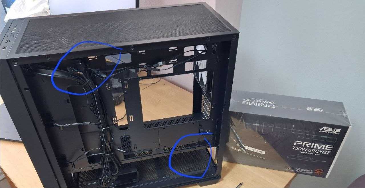

Öncelikle herkese merhaba arkadaşlar. Ben daha önce sadece kasa sistemlerini söktüm, hiç sıfırdan toplayıp birleştirmedim ve bu konuda bilgisizim. Yardımınıza ihtiyacım var. İlk olarak kasa ve PSU'nun montajını yapmak istiyorum, nasıl yapacağım? Ve o arkadaki daire içerisine aldığım kabloları daha sonra mı anakarta takmam gerekiyor? Gerçekten biraz mala anlatır gibi anlatırsanız sevinirim, ilk toplama kasamı yapıyorum. Modeller şunlar:
-ASUS A21 Plus ARGB Temperli Cam USB 3.2 mATX Mesh Siyah Mid Tower Gaming Kasa
-750 watt ASUS Prime PSU
Daha sonra eklenecek anakart ASUS Prime B660M-K DDR4
Kablolar anakarta bağlanacak tamamen. Sağ alttaki boşluğa PSU'yu önden takın, anakartı kasaya montalayınca da kasa kablolarını takarsınız. Kasa kablolarının üstündeki yazılarla anakart üstündeki yazılar uyuşuyor, çok zor değil montaj yapması.
Yuvarlak içine aldıkların kasanın güç tuşu ve I/o paneli için. Şanslısın 2 bütün parça halinde. Birini Anakartın sol altına diğerini sağ altına takacaksın. Zaten pin yapısından nereye girmesi gerektiğini anlayacaksın o kabloları takarken.
Kabloları ister şimdi koy ister sonra zaten ekstra bir cihaz yoksa kablo sayın 4-5 tane olacak. PSU'nun arkası vidalamaya yönelik. Arkasını kasanın yeriyle eşleştirip, vidalarsın. Soldaki HDD kafesini sökersen kablolamanı daha rahat yaparsın.
PSU'nun nereye montajlanacağını soruyorsan, bence hiç toplama yakınında anlayan varsa toplasın.

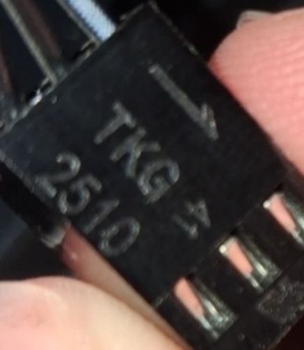

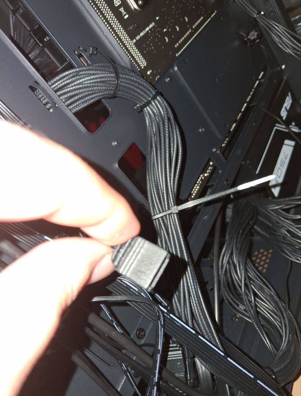

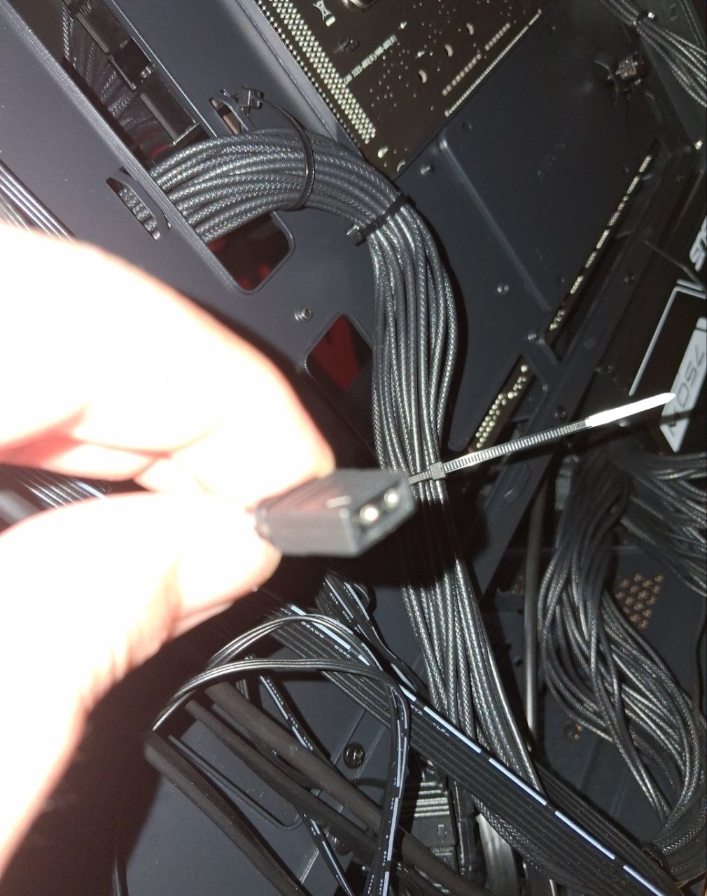

Arkadaşlar tekrar merhaba, şu an kasa bağlantılarını yapıyorum. Kasanın kendi bağlantılarından 3 tanesini hallettim. Baktığımda pek kablo göremedim, 2 adet bu kablo kaldı boşta. Böyle bunları ne yapacağım?

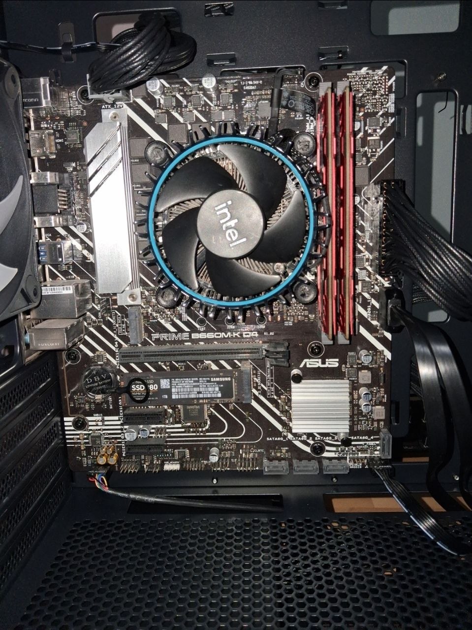

Şu an genel görüntü bu şekilde. Bir de arkadaki kabloları toplayıp MSI 2X RTX 4070 takacağım. Onun için hangi PCI kablosunu kullanacağım? Çok temiz, 2. el aldım.

Bu arada anakartımda kasa fanlarınjn ışıklandırması için 12v portu mu öyle bir şey yokmuş 5v rgb varmış sadece önerebileceğiniz bir şey var mı?
