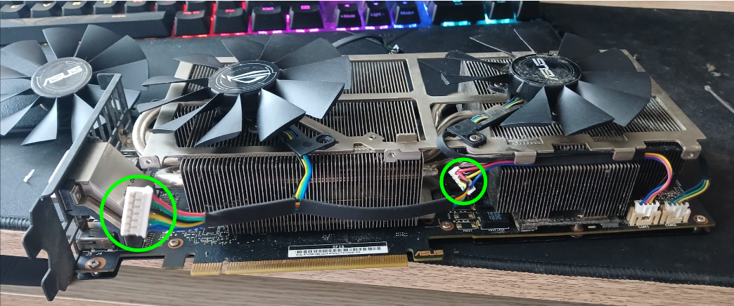

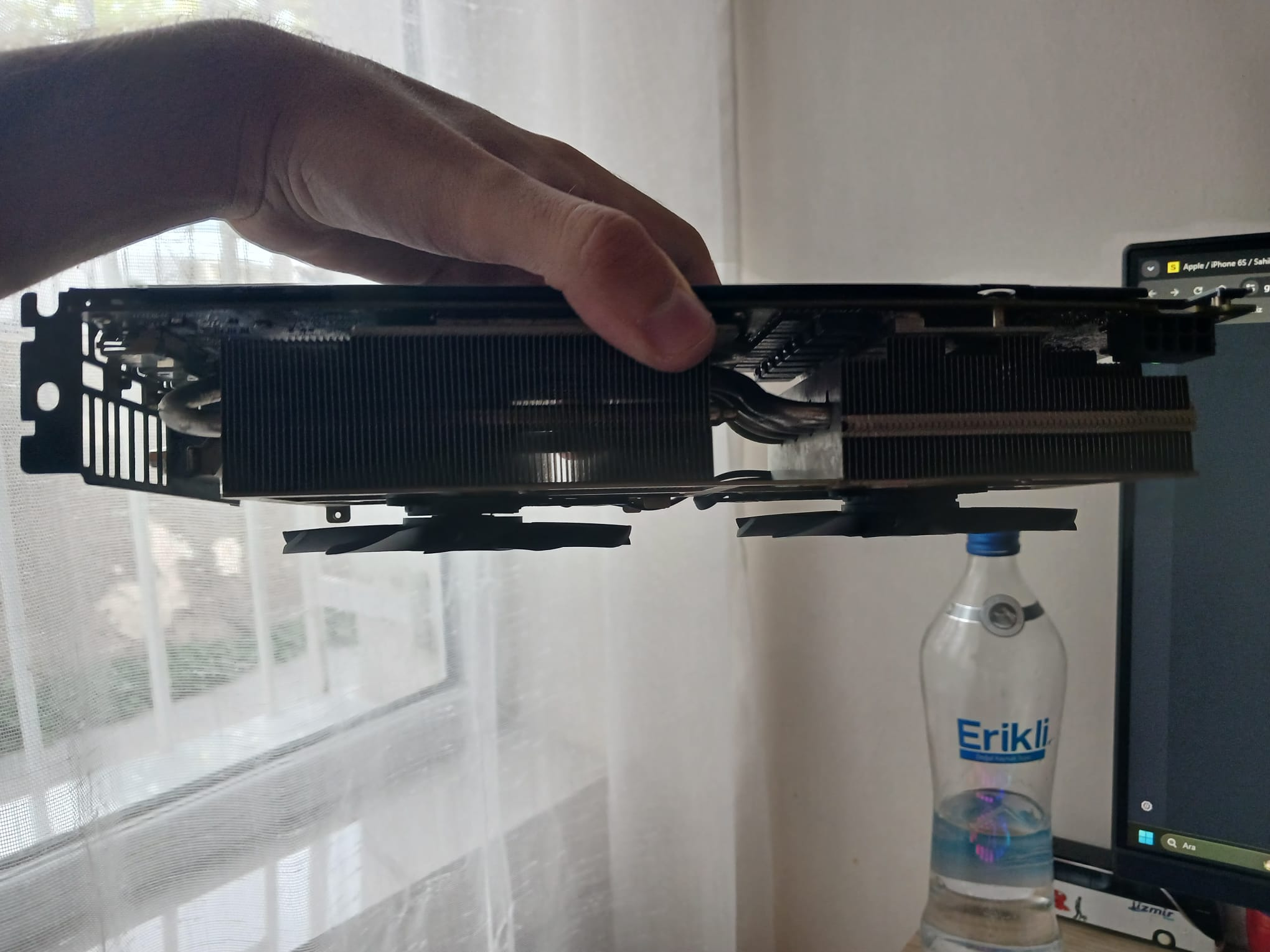

Bunu son günlerde fark ettim ve çözüm bulamadığım için burada konu açıyorum. Sorunum şöyle: ASUS Dual RTX 2060 ekran kartı fanlarından sağ fan gayet sorunsuz ve istikrarlı şekilde dönüyor ancak sol fan bir süre döndükten sonra kendini yukarı doğru ittirip atıyor ve duruyor. Atınca, böyle olunca üzerine bastırmadan da eski haline gelmiyor. Bu durum kasaya takıp düz şekilde koyunca ters durduğu için çok çabuk yaşanıyor. İnternetten aynı modelle uyumlu Everflow marka fanlar aldım ancak orijinal fanlara göre kabloları kısa geliyor ve yetmiyor. Fanın anormal duruşunu resimde görebilirsiniz. Sağ fan birbirine yapışık dururken soldaki fan baş aşağı olunca kendini salıyor ve arasında boşluk kalıyor. Çözüm önerilerinizi bekliyorum.

FurMark testi yaptım sıcaklıklar gayet iyi ancak fanın birinin RPM'i tanınamıyor dediğiniz gibi 0 RPM görünüyor diğeri sorunsuz, işin ilginci iki fan bağlantılarını da denedim yenisini con 1'e takmayı veya 2'ye takmayı eskisini con 1'e veya 2'ye takmayı. Yeni fanın ucu beyaz kartın orijinal fanlarının ucu siyah farklı olarak mı algılıyor da sensörler çalışmıyor acaba kart şu an hala yüksek sesle tek fan çalışıyor masaüstünde boştayken.
4 pin uyuyor eski fanların olduğu gibi ancak sorun şundan olabilir mi görselde yuvarlak içine aldığım alanlardan başka bağlantılar daha geçiyor biri 5 pin diğeri 7 pin bunlar boşta kaldı bende katlayıp soğutma bloğunun arasına sakladım.

Hocam Trendyol'da satıcıya sorduğumda kartınızla uyar demişti. Bende ikinci linkten almak istedim ancak Türkiye'ye teslimat yapmıyorlar. Sorunu başka türlü nasıl çözebilirim eski fandaki bu aşağı düşme sorunu halledilebilir bir durum mudur?
