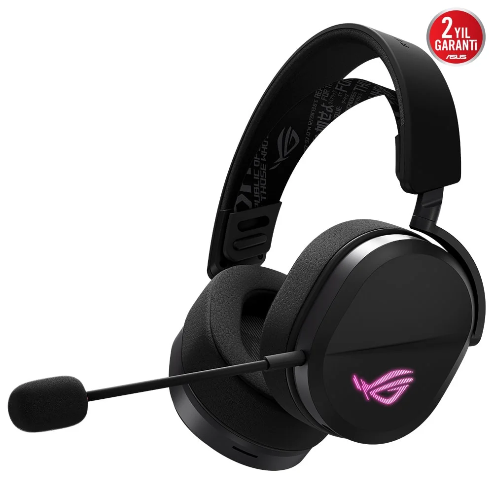

ASUS ROG Pelta kulaklığımı yaklaşık 5 ay önce satın almıştım son iki şarj sürecinde bir sorunla karşılaştım. Kulaklığı ne kadar süre şarjda bırakırsam bırakayım, şarjı belirli bir yüzdeyi geçmiyor ve tam doluma ulaşmıyor.
Kulaklığı saatlerce şarjda tutmama rağmen yüzde kesinlikle artmıyor.
İlk şarj takılması %79, ikinci şarj takılması %83 gibi farklı seviyelerde kaldı.
Farklı prizler, adaptörler ve kablolar denedim fakat sonuç değişmedi.
Armoury Crate uygulamasında yazılım/firmware güncellemelerini kontrol ettim, her şey güncel görünüyor.
Ancak kulaklığın üzerindeki tuş ile resetleme yaptığımda şarj yüzdesi artmaya başlıyor, fakat normal şarjda bu takılma sorunu devam ediyor.
Cihazı alalı henüz 5 ay oldu, yani garantisi hâlâ devam ediyor.
Daha önce bu tarz bir batarya kalibrasyonu veya yüzde takılması sorunu yaşayan oldu mu? Yazılımsal bir çözümü var mı yoksa doğrudan garantiye mi göndereyim? Tecrübesi veya önerisi olan varsa çok sevinirim. Şimdiden teşekkürler!

@Ethem Efe 'de aynı kulaklık vardı, yardımcı olacağını düşünüyorum.
Bu arada headsetleri adaptör yerine bilgisayara takarak şarj etmenizi tavsiye ederim. Bende de Cloud 3 Wireless var ve hep bilgisayara takıp şarj ederim.

Maalesef bilmiyorum. Ancak aynı sorunu yaşıyor olabilirim ben de.
Uzun süreler şarj etmeme rağmen şarjı en fazla 1-2 gün gittiğini fark ettim son zamanlarda. Şarjın durup durmadığını nasıl anlıyorsunuz?

Bende son zamanlarda fark ettim normalde şarj etmeye bırakıp ne durumda olduğunu PC'den veya telefondan kontrol ederdim.%100 olduğunu görürdüm.
Ama gece şarja %5 de bırakıp sabah %80'lerde görmeye başladım anlık olarak takibe aldım artmadığını gördüm ses açma tuşunun üzerindeki tuşa 15 saniye basılı tutunca kulaklık kendini resetliyor bu işlemden sonra şarj yüzdesi arttı.
İçerisindeki bataryalar çok ufak ve az bir voltajla makul hızda şarj olabiliyor. Pil sağlığı için önemli. Rastgele bir adaptörle şarj etmek yerine bilgisayara takıp şarj etmek daha mantıklı. Kaliteli bir şarj adaptörü varsa zaten kulaklığa yüksek akım iletmeyeceği için sorun olmaz. Genel anlamda yazdım.
