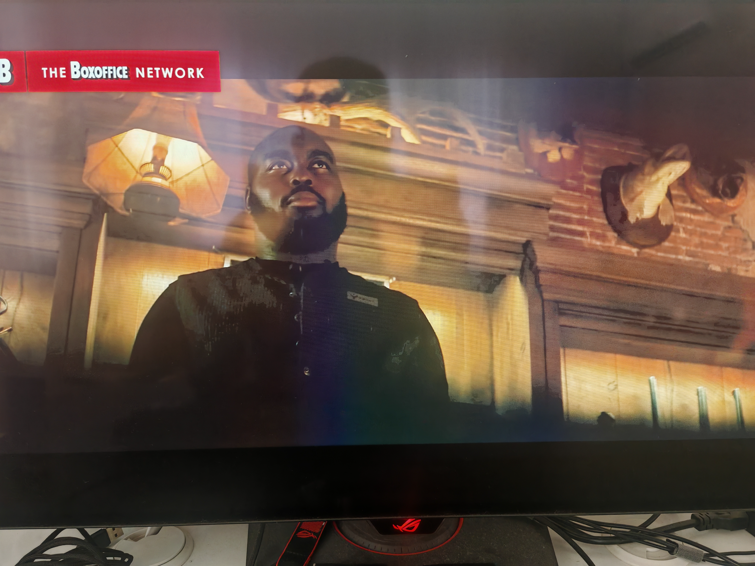

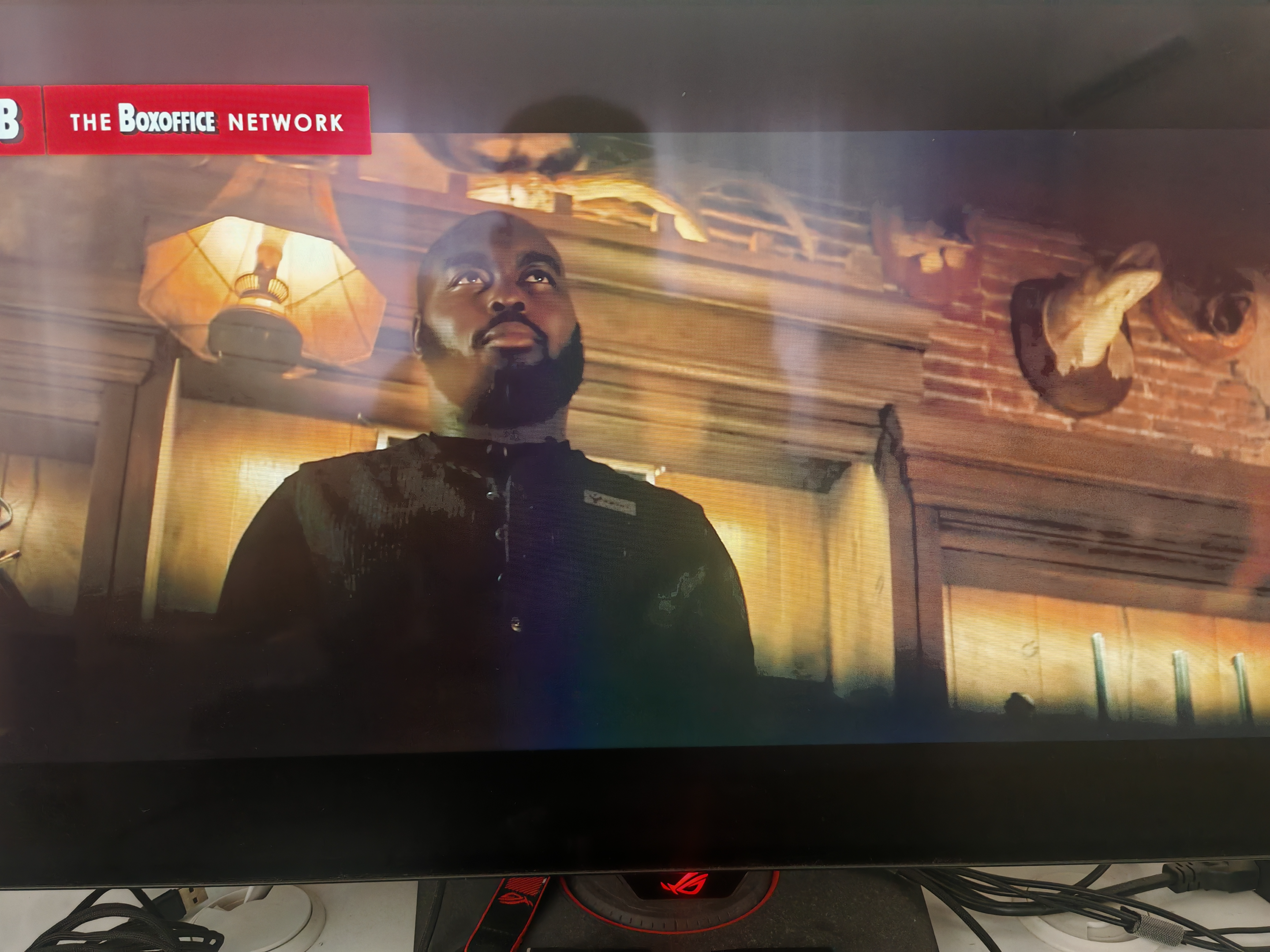

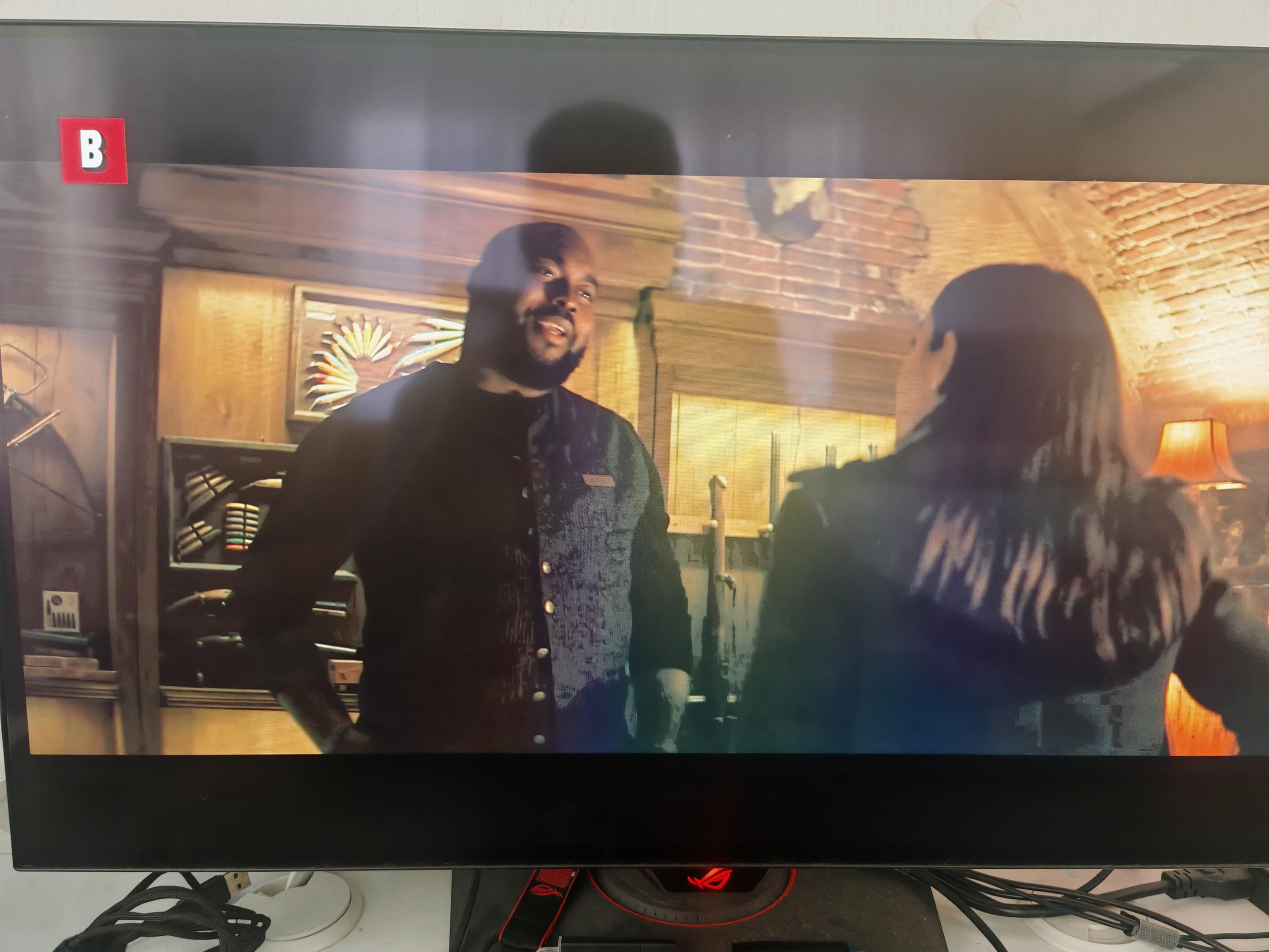

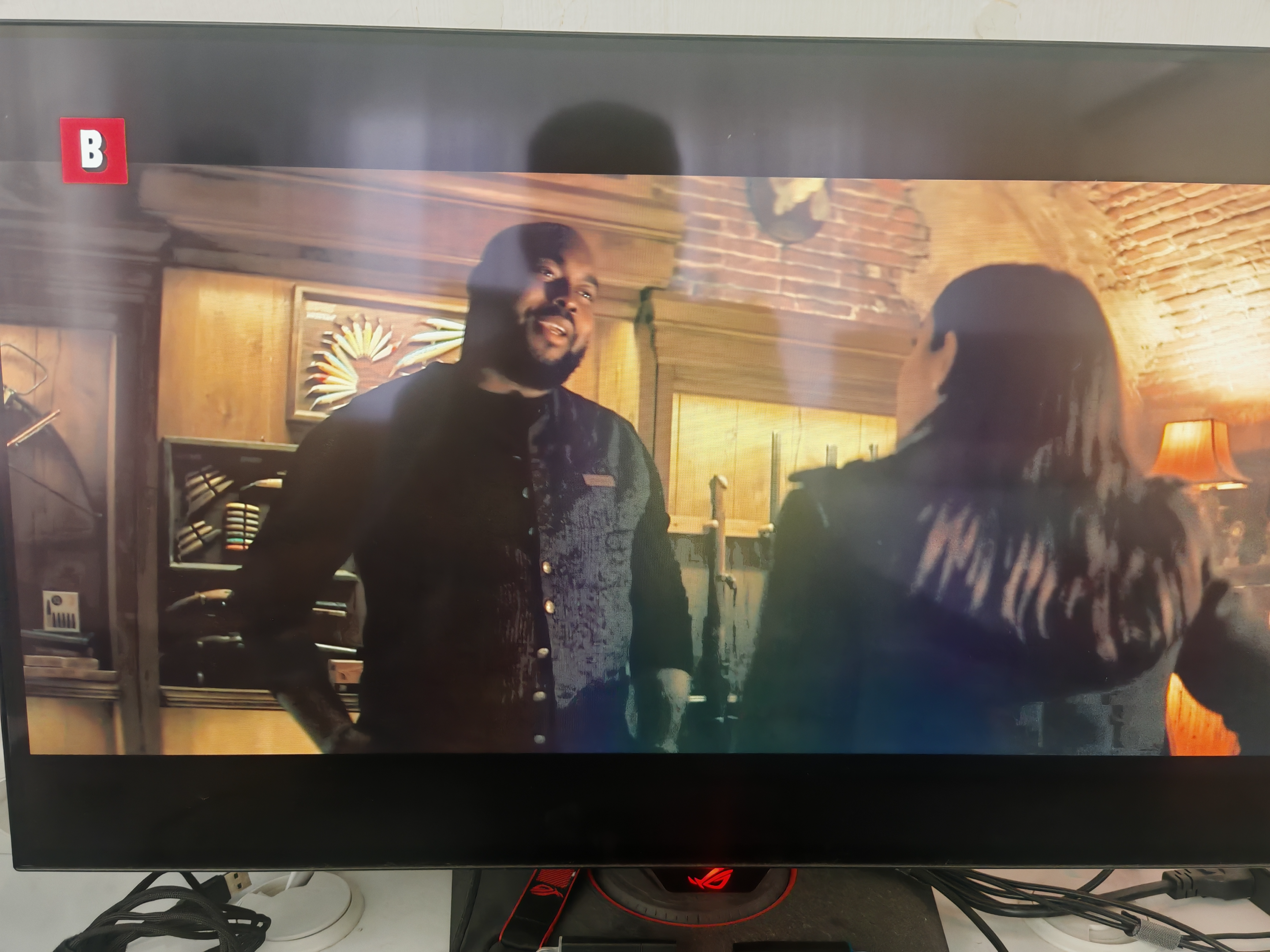

SDR içerikte aşağıdaki fotoğraflarda görüldüğü gibi gradyan sorunu var, sanki video çok düşük kalitede çekilmiş gibi. HDR içerikte ve oyunlarda bu sorun yok, OLED’in olması gerektiği gibi çalışıyor. Ancak SDR içerikte, özellikle karanlık sahnelerde, video 4K bile olsa bu sorun yaşanıyor. ASUS ROG forumuna ve diğer yabancı forumlarına da baktım, çözümü yok. Bu sorun LG WOLED panelli birçok marka ve modelde vardı, ancak firmware ile hemen çözülmüş. ASUS diğer WOLED panelli monitörlerinde de çözmüş ama bu model görmezden mi geliniyor anlamadım. Bu konuda bir gelişme var mı diye özellikle bu monitörü kullananların bilgisine başvurmak istedim. ASUS'un bu sorunu düzeltmeyi planladığına dair herhangi bir firmware güncellemesi bilgim yok.
Gündüz çektim, resimdeki yansımaları önemsemeyin:

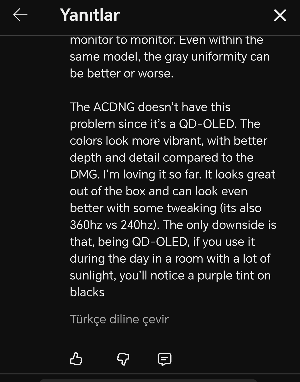

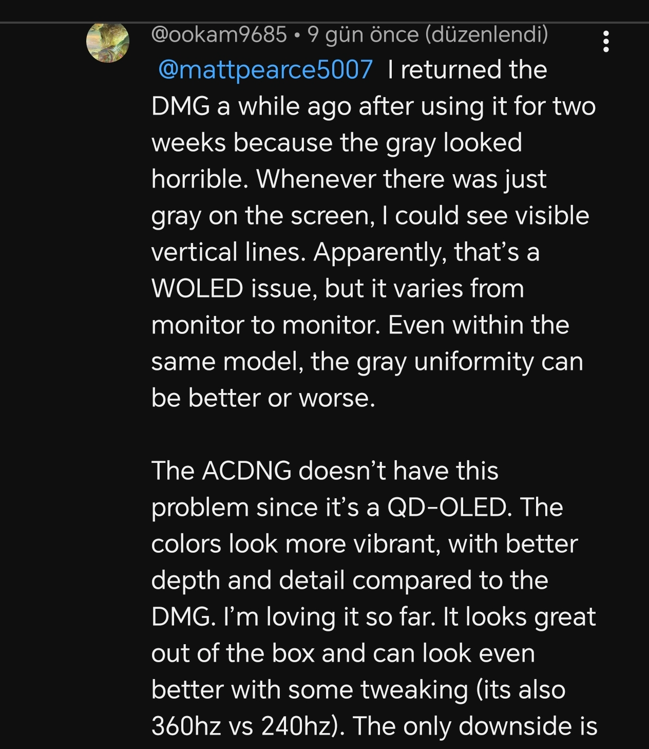

AQDMG'yi ve ACDNG'yi deneyen bir kullanıcının yorumu:

Hocam naptınız? Ben de bu monitörü kullanıyorum ve gray test dışında böyle bir şey görmemiştimParlaklığı arttırmayı, ayarları değiştirmeyi deneyebilirsiniz. Firmware yayınlanmış mı?
Değiştirdiniz yani? Size kötü panel gelmiş sanırsam ben böyle sorun yaşamadım. Gradyan bende gayet iyi sadece çok nadir bazen daire şeyler oluyor o da ya sıkıştırılmış videolardan ya da gölgelendirme için olduğunu düşünüyorum
Bu arada Black crush doğru ayarlarla çözülebiliyor. Bende sanırsam sadece son 1, son 2 ya da son 3 gözükmüyordu. PC monitorsdan bakarak yaptığım ayar daha iyi yaptı. Videodaki gradyan sorunu belki sıkıştırılmış videodanda olabilir ama genel olarak iğrenç görünüyor
