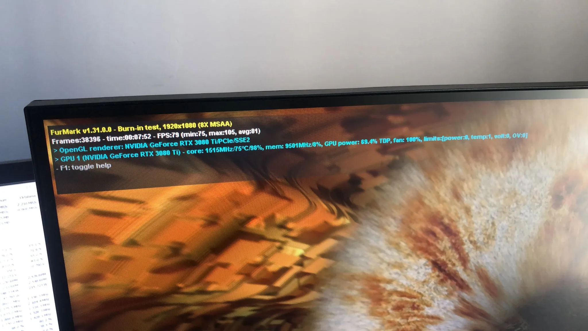

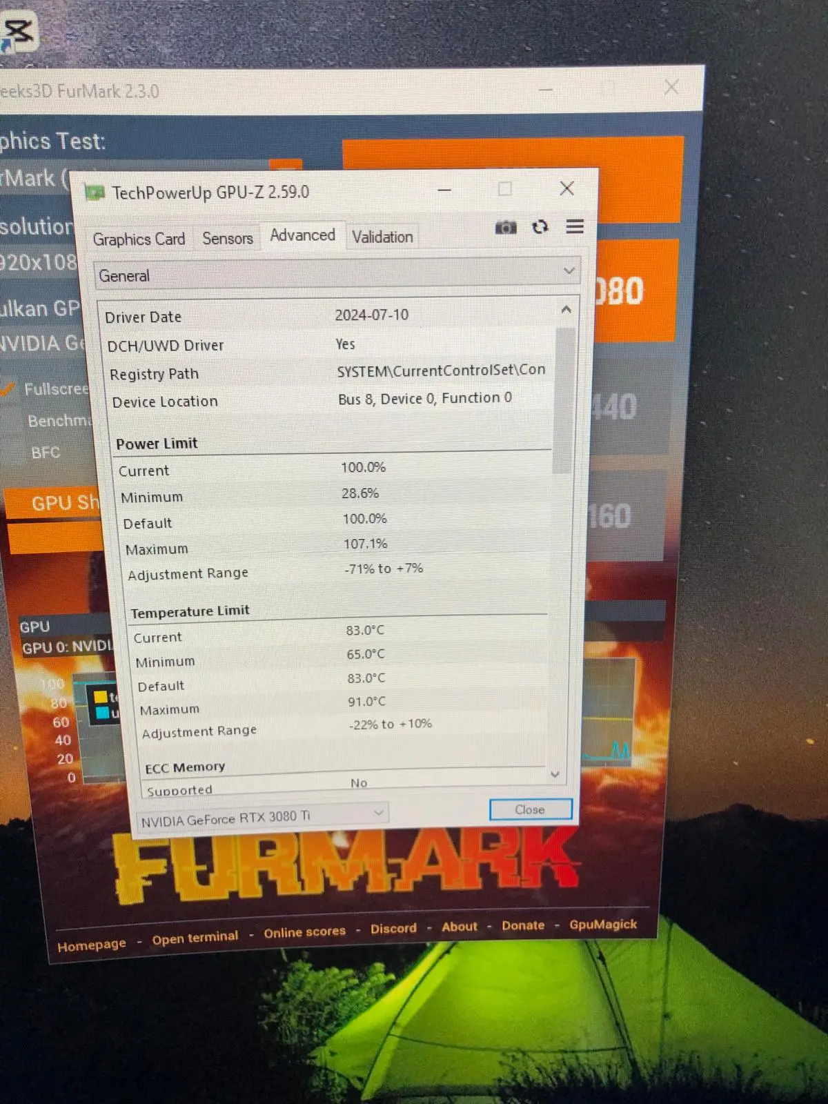

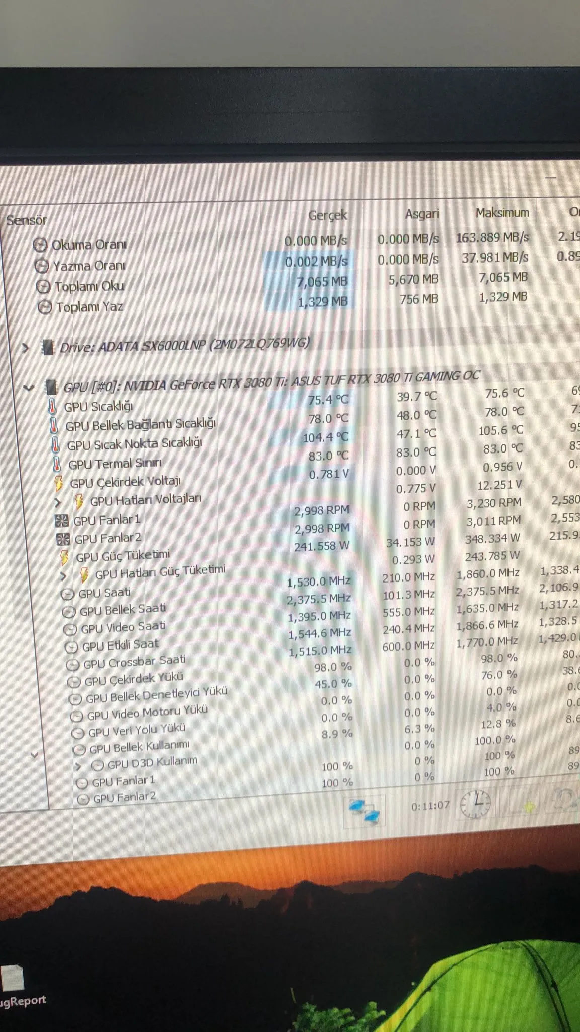

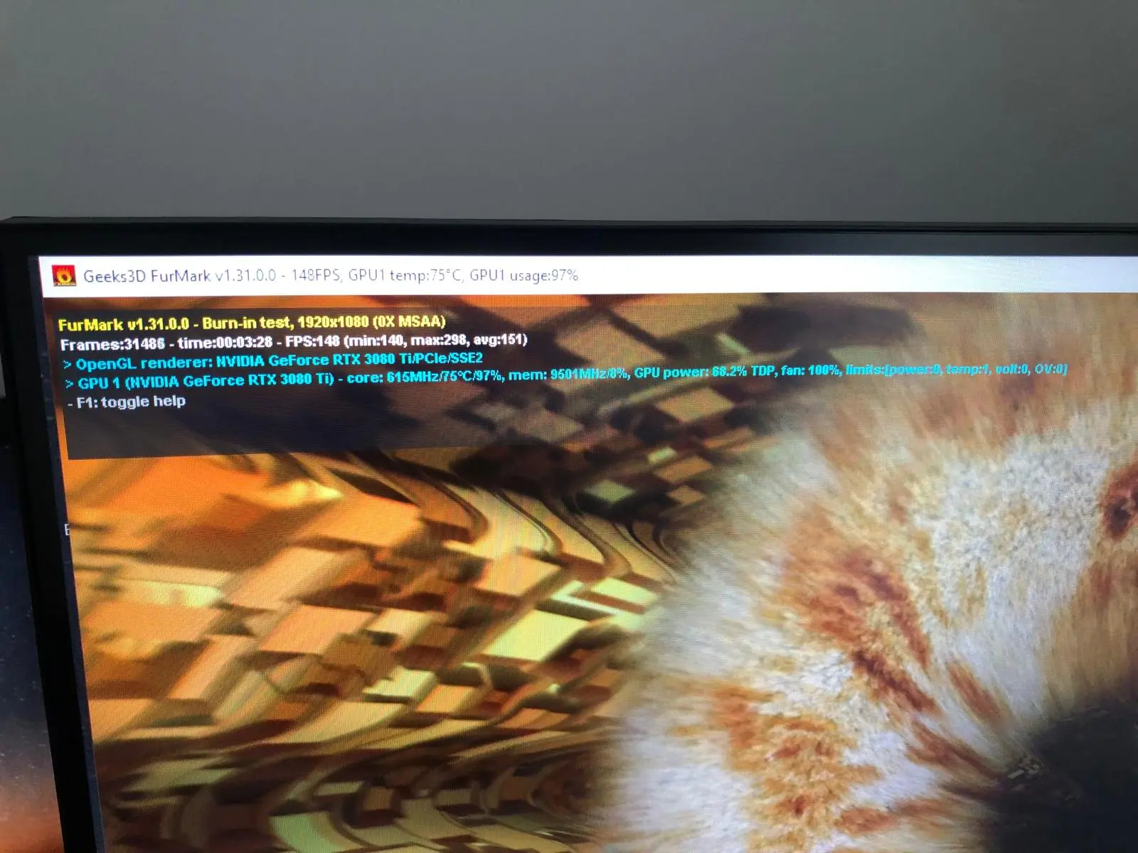

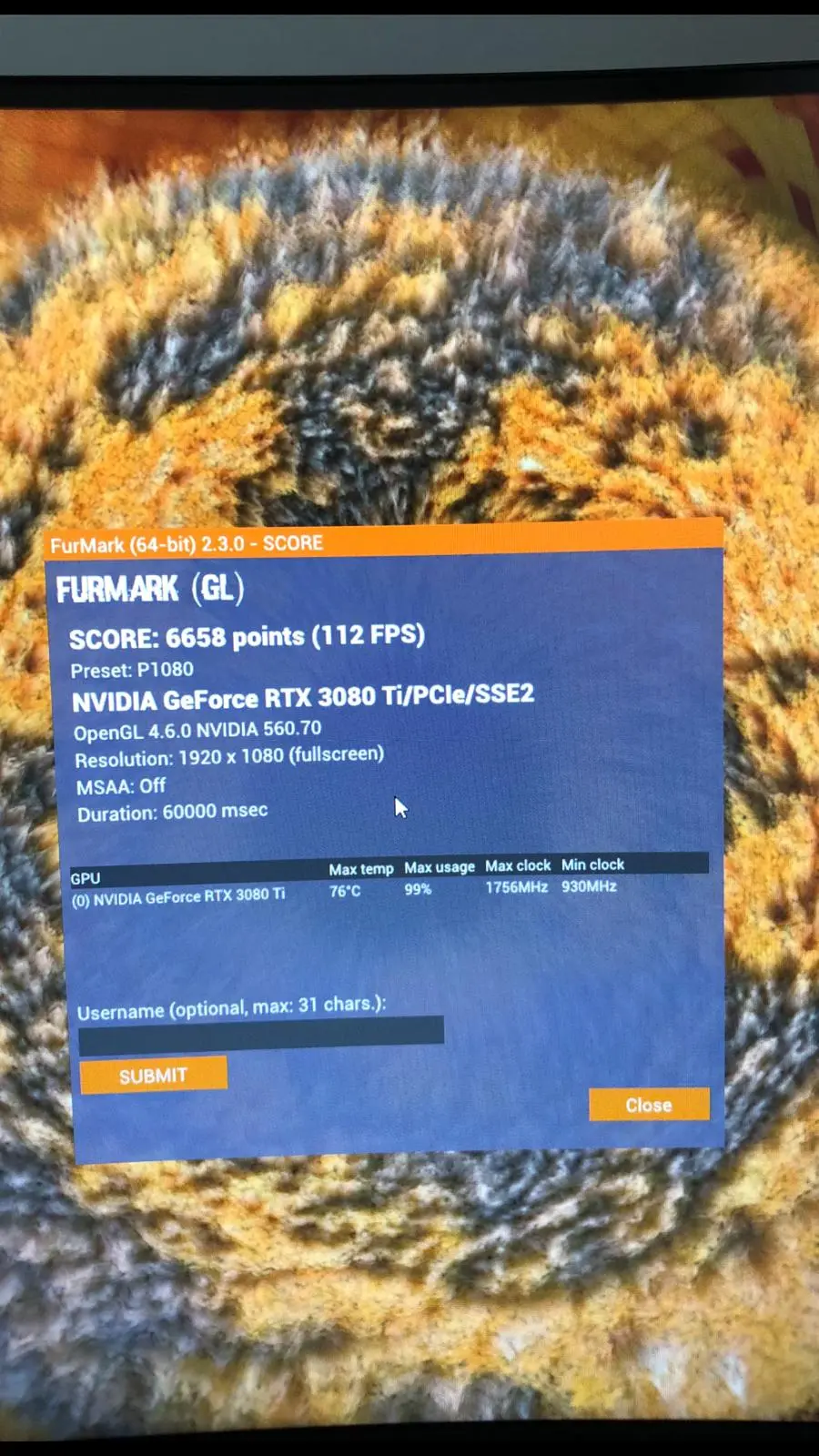

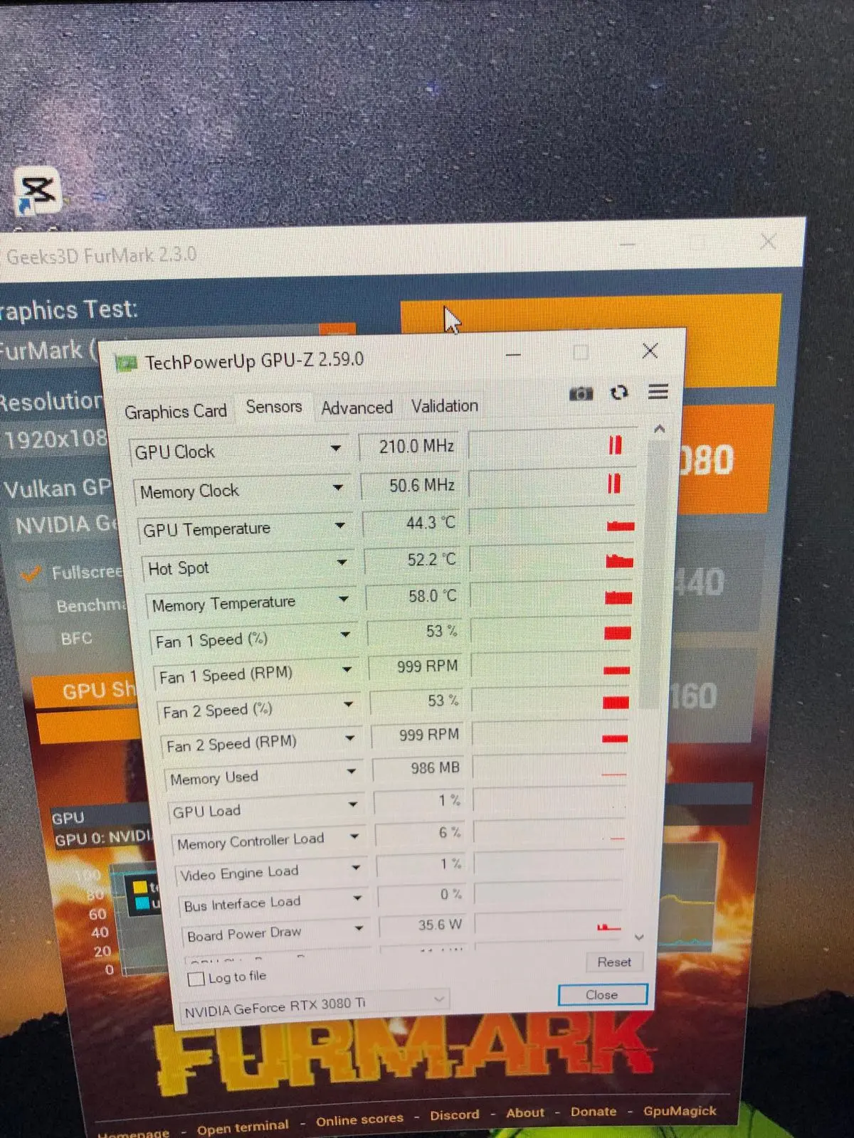

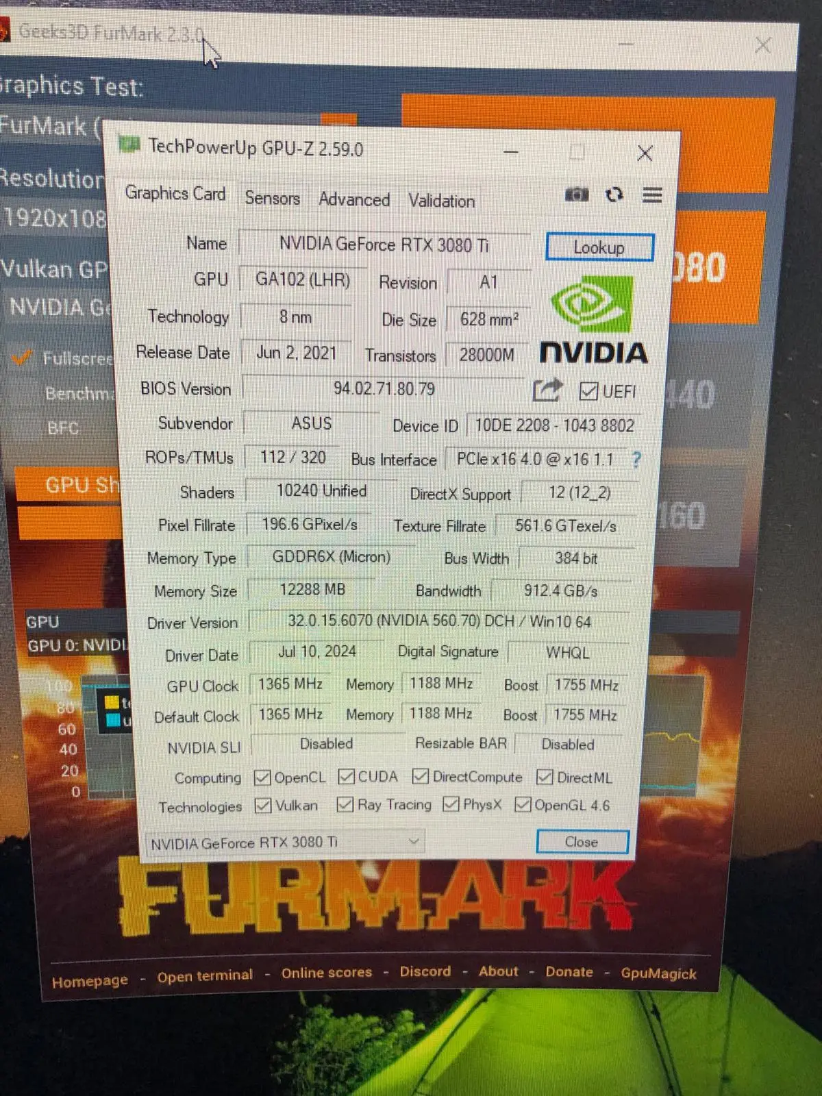

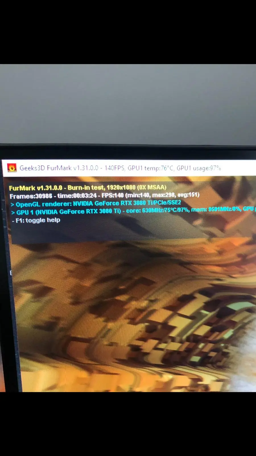

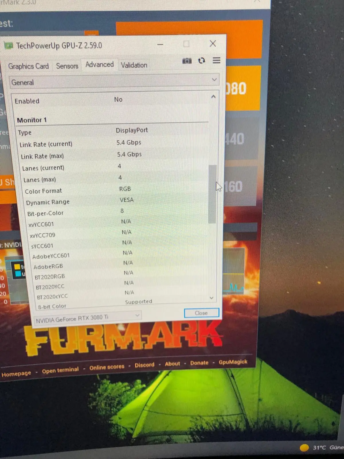

Arkadaşlar selam,
ASUS TUF 3080 Ti kartım var. Yaklaşık 8 aydır bende, garantisi devam ediyor 2025 Mart ayına kadar. Kartımda bir sıkıntı olduğunu hissediyorum.
Daha öncesinde termal macun pad yenilemesi falan yapılmadı. FurMark sonuçlarını aşağıya bırakıyorum. Sizce sonuçlar nasıl, kartı garantiye göndereyim mi yoksa sadece termal pad ile sonunu çözer miyim? HWiNFO'da sıcaklıklar her zaman 70-74 derece, hotspot sıcaklığı ise 98-102 derecelerde geziyor.
Kart normal mi, sizce ne yapmam gerekiyor?

Test neden MSAA kapalı? 8X açıp öyle çalıştır, millet 1440p 8X açıyor test yaparken bu kartla. MSAA kapalı olmasına rağmen hotspot 102 görmüş kart sıcak çalışıyor. Üstelik test yalnızca 60 saniye, kart %100 kullanım görmemiş bile.
Hocam bunu öylesine yaptım attım. Saat 9 gibi bilgisayar başına geçeceğim. O zaman yapıp atayım. Normal de msa 8x yaptım ama onun resimini unutmuşum
Bu ayarlarda 102 derece hotspot gördüysen ve özel bi sessizlik odaklı fan ayarı falan yoksa bayağı sıcak, garantiye yollayınca kaç günde geri geliyor eskisi gibi 1 ay oyalayıp kart süper diyip geri mi gönderiyorlar bilmiyorum, birkaç gün içinde termal bakım yapıp yollayacaklarsa gönder gitsin. İnternet kafemizde ben garantili parçaların bile bakımını kendim yapıyordum çünkü bazen kutulu yolladığım kart kutusuz geliyordu bazen sorun yok diyip aynı kaynarıyla geri yolluyorlardı bazen çok uzun sürüyordu vb.
Şimdi durum düzeldiyse garanti etiketlerini bozmadan termal bakım yaptırmak iyidir, bilmediğimiz başka sorun varsa da bulurlar adam gibi bi servis hizmeti varsa. Kendin bakım yapacaksan son zamanlarda herkesin övdüğü termal ped iyi gelecektir.
MSAA kapalı kullanılır FurMark.

@Big Boss @845 hocam sizce bakım mı yaptırayım yoksa direk servise mi göndereyim uğraşmadan ? Servis bakım yapar mı ?
