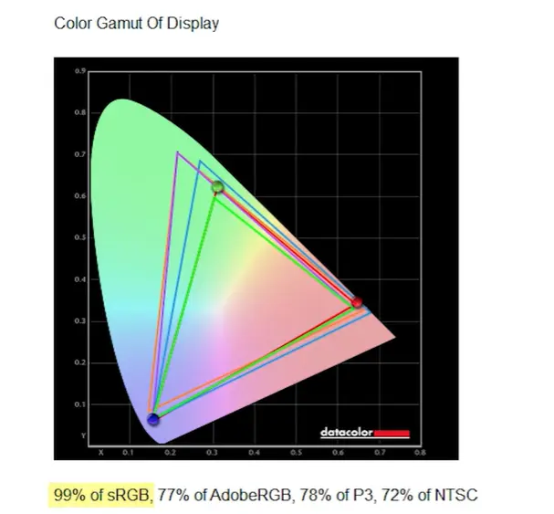

Renk Gamutu
Renk gamutu bakımından giriş seviyesi bandındaki ürünlere yakın ölçüm yapılmış. Pek iştah açıcı olduğunu söyleyemem.

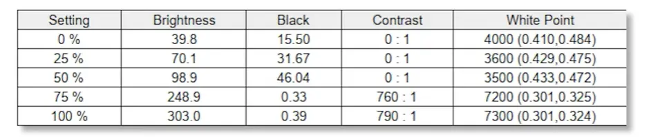

Kontrast, Maksimum Parlaklık ve Minimum Parlaklık
Kontrast oranı berbat. 800:1 aşırı düşük, 2025'te kabul edilemez derecede. Maksimum parlaklık olarak yine rekabetçi değil, daha ucuz modellerle aynı parlaklık miktarını sunmuş. Minimum parlaklık bakımından iyi, piyasadaki monitörlerin çoğunun minimum parlaklığı 80cd civarında falan geziniyor.

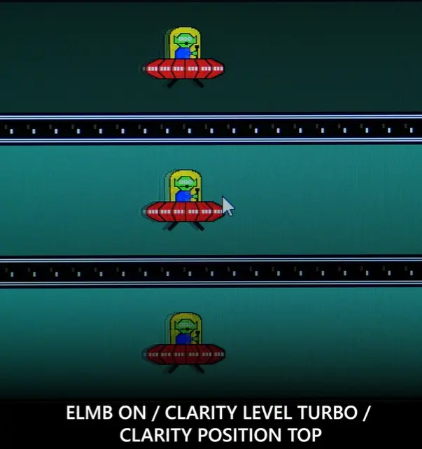

ELMB SYNC
Strobe CrossTalk problemi var, zaten MPRT özelliği iyi çalışan monitör piyasada bir elin parmağını geçmez. İncelemeyi yapan kişi ELMB'yi açmayı önermiş ama Strobe CrossTalk probleminden ötürü ben tavsiye etmem. Fotoğrafta da gözüküyor zaten.
Strobe CrossTalk: Nesnelerin birden fazla gözükmesi. Örneğin 1. ve 2. fotoğraflarda arka kısımda UFO'nun 2. bir silüeti gözüküyor, bunu ghosting ile karıştırmayın.

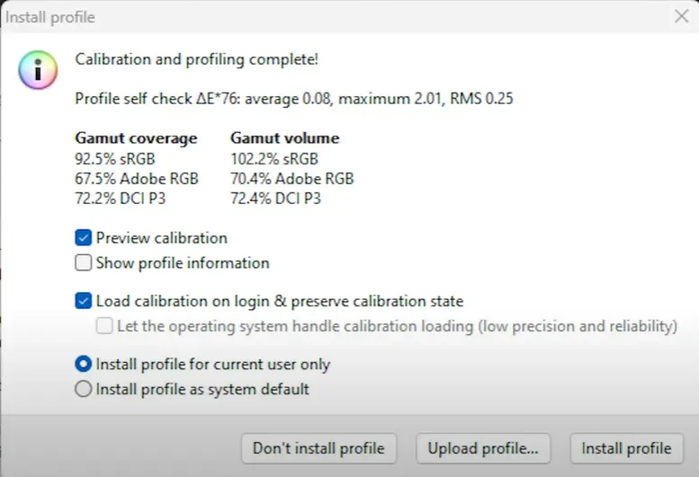

Technopat sadece renk gamutu testi yapmış, değerler üstteki incelemeden de kötü. Tabii bu sapma biraz fazla, illaki panel piyangosu da işin içinde ama belki farklı bir hazır profilde test edilmiş olabilir.

- Renk Gamutu: Monitör 99% sRGB, 77% AdobeRGB, 78% P3 ve 72% NTSC değerlerine sahip. Bu renk gamutu, giriş seviyesi ürünlerle benzerlik gösteriyor ve beklentinin altında kalabilir.
- Parlaklık ve Kontrast: Parlaklık ayarlarıyla birlikte kontrast değerleri verilmiş. Örneğin, %50 ayarında 50 cd/m²'lik bir parlaklık ve 46.04 değeriyle bir kontrast sunmakta. Bu, genel görüntü kalitesinin ayarlanabilirliğini gösteriyor.
- ELMB Modu: ELMB (Extreme Low Motion Blur) özelliği, hareket bulanıklığını azaltmak için kullanılmakta. Farklı seviyelerde netlik artırma seçenekleri mevcut.
- Kalibrasyon Sonuçları: Gamut kaplama ve hacim değerleri belirlenmiş. Ortalama hata değeri DE*76: 0.08, bu da iyi bir kalibrasyon sağlamış.
