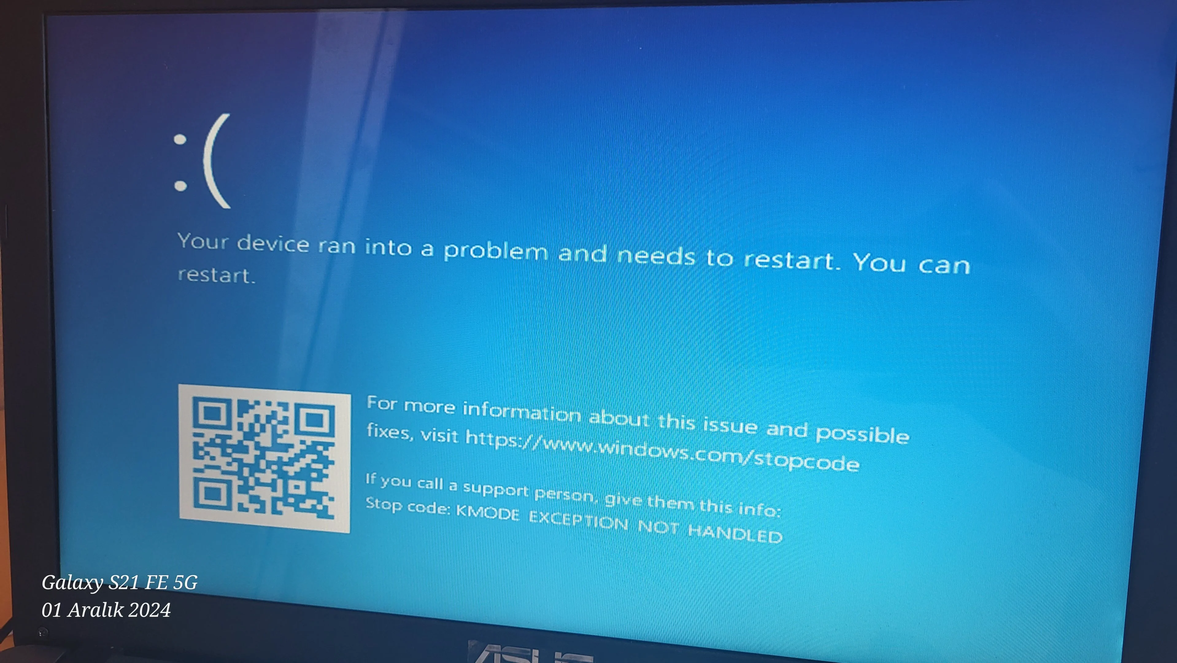

Selam. Geçenlerde bilgisayar değiştirdim ve ASUS X541uj modelini gayet iyi bir fiyata elde ettim. Bu bilgisayara dualboot olarak Linux kurmak istiyorum ama her seferinde çöküyor yani işlem yapmayı kesiyor ve donuyor.
Windows 11'de hiçbir sorun olmadan çalışıyor ama denediğim bütün Linux dağıtımlarında çökme yaşanıyor. Denediğim Linux dağıtımları;

Bu saydığım linux/android dağıtımlarının tamamında başta çalışıp sonra çok geçmeden çökme yaşanıyor ve fan aşırı fazla ses çıkarmaya başlıyor. Bilgisayarımın donanımı;
  • Intel Core i5 7200U.
  • NVIDIA GeForce 920M.
  • 4 GB DDR4 RAM.
  • 256 GB SSD.
İnternetten araştırdığımda BIOS ile alakalı olduğunu düşünmeye başladım ama BIOS'ta pek bir ayar bulunmamakta. Ben bu sorunu nasıl çözeceğim?
