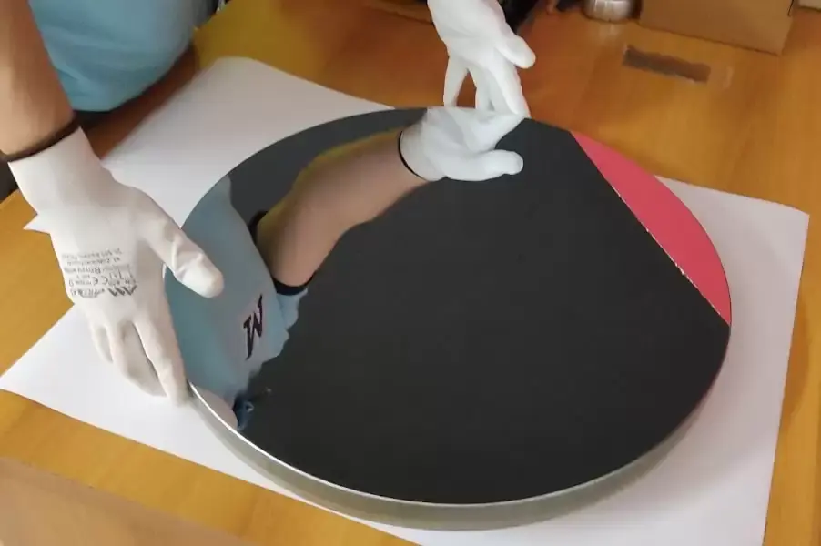

AYNAYI HÜCREDEN AYIRIN VE TEPSİNİZE YERLEŞTİRİN​
Ayna hücresini çıkardınız. Hücre merkezindeki aynayı çıkarmak için üç tutucunun üstündeki vidaları teker teker sökün ve serbest kalan aynayı çıkarıp tepsinizin içerisine yerleştirin.

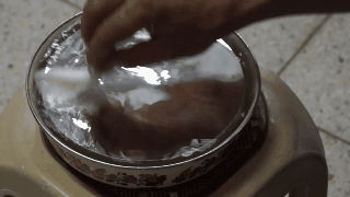

AYNANIZI TEPSİDE BİRKAÇ DAKİKA BEKLETTİKTEN SONRA PAMUĞUNUZLA YÜZEYİ HAFİFÇE OVALAMAYA BAŞLAYIN​
Aynanızın suda birkaç dakika beklemesi; tozların suya karışması ve gevşemesi için önemlidir. Bekledikten sonra pamuğunuzu alarak yüzeyi hafifçe ovalayın ancak bastırmayın. Ayna yüzeyine bastırmanız yüzeyde mikro çizikler oluşturma sebep olabilir. İyi bir temizlik için yüzeye olabildiğince az temas etmeye çalışın.

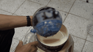

AYNANIZIN ÜZERİNDE KALAN TOZLARI TEMİZLEYİN VE PÜSKÜRTME İÇİN PET ŞİŞENİZİ KULLANIN​
Aynayı suda bekletip pamukla ovaladıktan sonra tozları tamamen yüzeyden atmak için kapağına delikler açtığınız şişenizle beraber aynaya su püskürtün. Bu isteğe bağlıdır, aynanın temizlendiğini düşünüyorsanız su püskürtmenize gerek yok.

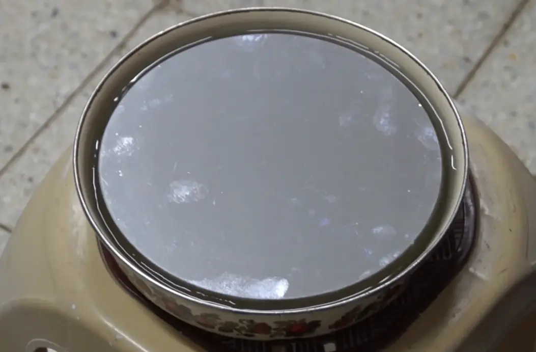

AYNAYI KURUMAYA BIRAKIN​
Aynanızı parlak yüzeyi aşağıya bakacak şekilde kurumaya bırakın ve damlacıklar yüzeyden yok olana kadar bekletin. Merak ediliyorsa yüzeyde iz oluşmaz, çünkü kullandığımız su temizdir.

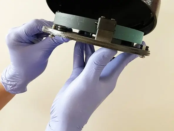

AYNAYI HÜCREYE YERLEŞTİRİN VE HÜCREYİ TÜPE VİDALAYIN​
Evet, ayna temizliğinizi başarıyla yaptınız. Şimdi söktüğünüz aynayı hücreye vidalayın (üç bölgedeki vidaları sıkın, ancak zorlamayın) ve hücrenizi tüpe sabitleyin. Temiz aynanızla gözlemlerinizde başarılar!
