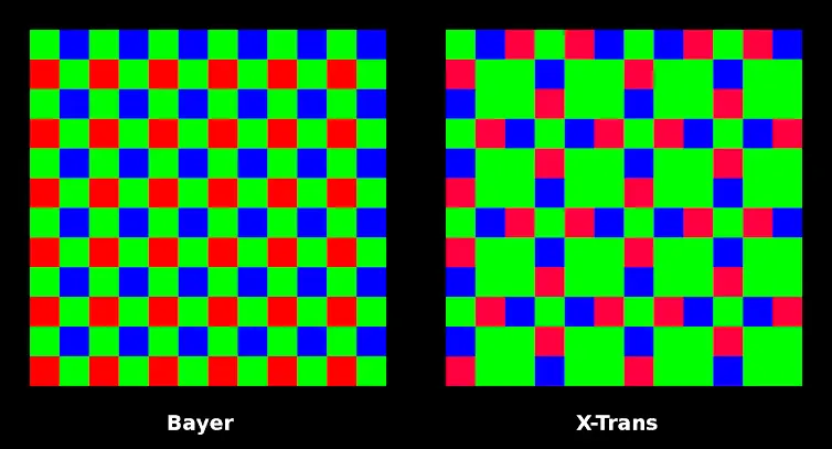

X-Trans, aslında bir renk filtresi dizilimidir. Bayer gibi bu da sensörün üzerine yerleştirilen renkli filtrelerden oluşur. Ancak X-Trans diziliminde renkler daha düzensiz bir şekilde yerleştirilmiştir. Fujifilm burada 6x6’lık karmaşık bir yapı kullanır. Böylece klasik Bayer'deki 2x2 tekrar eden düzenin aksine daha doğal bir dağılım elde edilir.
X-Trans filtre dizilimi
X-Trans düzeninde daha fazla yeşil filtre yer alır. Bunun sebebi yine insan gözünün yeşile duyarlılığının daha yüksek olmasıdır.

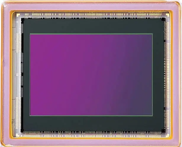

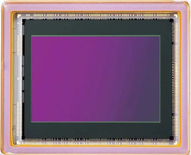

Fujifilm X-Trans 4. nesil APS-C BSI CMOS

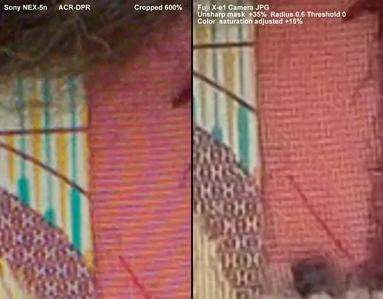

Yukarıda bahsi geçen görüntü bozulmalarına karşı Fujifilm'in avantajı:
Bayer diziliminde yaşanan bozulmalar vs. X-Trans dizilimi

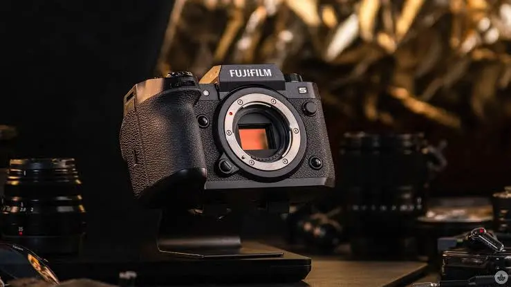

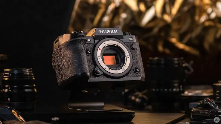

Tıpkı Bayer gibi, X-Trans da sadece bir renk filtresi düzenidir. Sensör aynı anda BSI, stacked, veya diğer teknolojilere sahip olabilir. Örneğin X-H2S sayılı stacked sensore sahip kameralardandır.

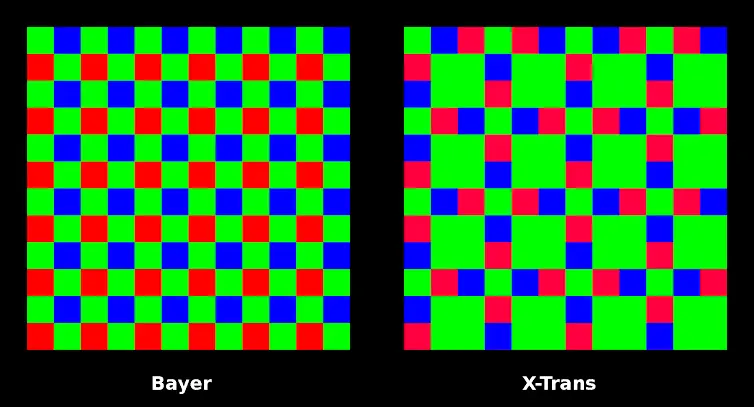

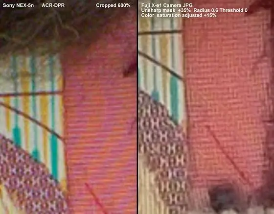

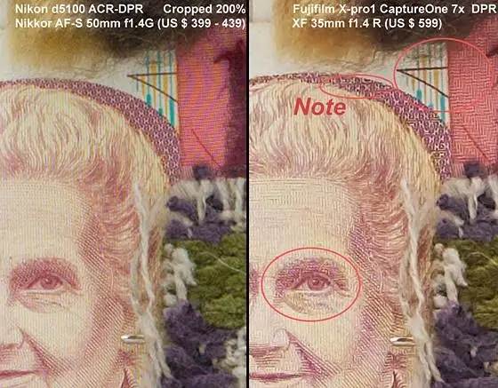

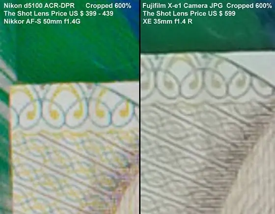

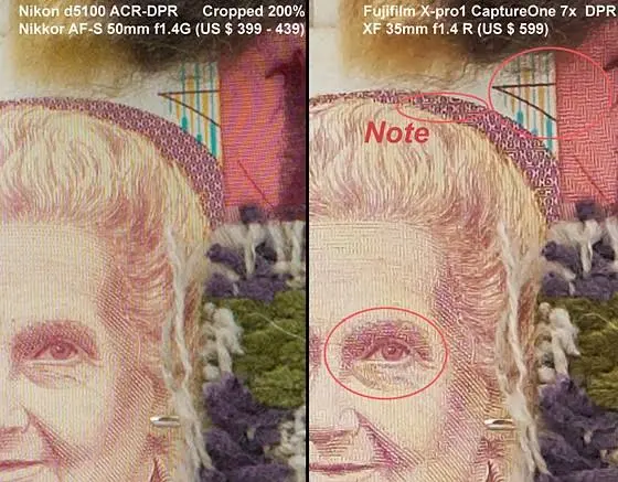

- Moire deseni azalır: Bayer dizilimindeki düzenli yapı, bazı ince desenlerde dalgalanma (moire) yaratabilir. X-Trans bu tekrarı kırdığı için bu tür bozulmalar daha az görülür.
- AA (Alçak geçiren) fitre gerekmez: Bayer sensörlerde moire riskini azaltmak için görüntüyü hafif bulanıklaştıran AA filtre kullanılır. X-Trans yapısı sayesinde Fujifilm bu filtreye ihtiyaç duymaz, böylece görüntü daha keskin olur.

- Moire desenine karşı daha dirençlidir
- Daha yüksek detay ve netlik sunar
- Renk geçişleri daha doğal olabilir
- AA filtre olmadan da keskinlik korunur
