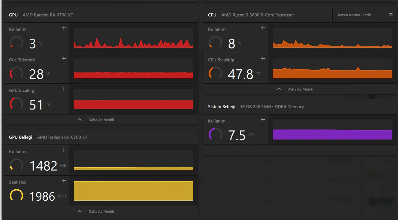

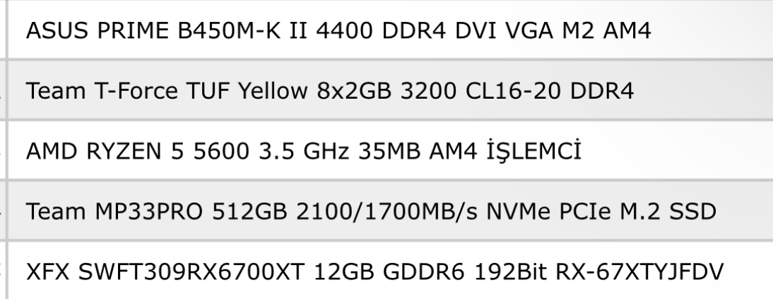

Bilgisayarım son 1 haftadır kendi kendine donuyor mouse hareket etmiyor. Tıklamıyor oyun oynarken FPS 1'e kadar düşüyor. Kisaca bilgisayar anligina tamamen donuyor sonra duzeliyor 1-2 saniyelik bir olay.
Sicaklik degerleri ve parcalarini gorsel olarak ekledim.

Hocam, her şey olabilir. HDD'de olsa sorun bundan derdim ama SSD'de sorun olmaması gerek. Tahminlerimce virüs var bilgisayarınızda. Kaspersky indirin taratın, bulamazsa McAfee indirin, o da bulamazsa Malwarebytes kullanın. Bu kombinasyon kesin bir şey bulur (eğer varsa).
Sorun çıkmazsa tekrar yazın ama sizden biraz daha detay isteyeceğim.

AMD'nin uygulamasında minimum saat hızı tarzında bir yer olması lazım onunu fotoğrafını atabilir misiniz?
