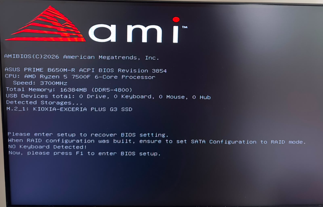

Tek ram ile deneme sonucumda bu çıktı hocam. Devamında nasıl ilerlemeliyim ?
Eki Görüntüle 275466

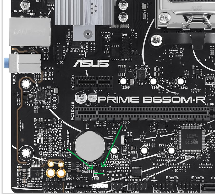

Clear CMOS yapın @X99 aktardığı gibi. Eğer dual kanal Boot etmiyorsa soğutucu çok sıkılmış olabilir, biraz gevşetip çapraz baskı uygulamak lazım yine. Kararında olması lazım, dengesiz baskı sonucu boot sorunu olabilir. Diğer sorunlu olan modülü de tek dene, açmazsa modül kaynaklı sorun olabilir tek başına.
Soket kaynaklı sıkıntılar da olabilir, bent pin falan vardır belki. Normalde basit işlemler ama çok anlamıyorsan seni zorlayabilir. Bu şekilde uzaktan destek alıp biraz özgüven ile hallolacaktır...
İfadeler: X99
Sistem senden BIOS ekranına girmeni istiyor ama aygıt olarak klavye takılmadığını söylüyor eğer takılı değilse takın ve F1 tuşuna basın ama eğer takılı olmasına rağmen görüntüleyemiyorsanız zaten en baştan yapmanız gereken cler cmos yapmanız gerekiyor.
