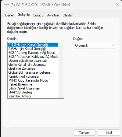

Şu anda ss atarak gösteremeyeceğim ama ağ bağdaştırıcıları kısmından Wi-Fi adaptörünüzü seçip, Yapılandır tuşuna bastıktan sonra çıkan ekranda üst taraftaki Gelişmiş kategorisini seçeneklerle beraber bir ekran görüntüsü atabilir misiniz?
Buna benzer bir şey olmalı.

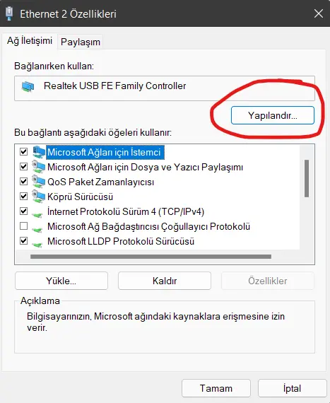

Bunu mu istediniz? Tam anlayamadım.
